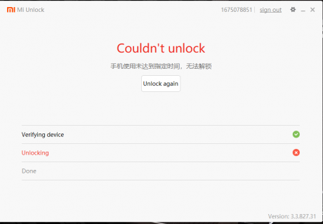

Krzysztof Opublikowano 23 Kwietnia 2019 Opublikowano 23 Kwietnia 2019 Mam nadzieję że dobrym temacie piszę. U mnie próba odblokowania Mi8 Lite kończy się błędem i chińskimi znaczkami(screen w załączniku), które po przetłumaczeniu przez google translatora oznaczają "Nie można odblokować, gdy telefon nie jest używany przez określony czas ". Czy jest jakieś wyjście z tej sytuacji? Oczywiście początkowo wszystko przebiegało normalnie, tzn. wyświetlał się monit o oczekiwaniu przez 360h, po upłynięciu tego czasu ponownie podłączyłem telefon i otrzymałem komunikat jak wyżej opisałem.

kamil9530 Opublikowano 17 Maja 2019 Opublikowano 17 Maja 2019 (edytowane) Ma ktoś rozwiązanie?Wydaje się,że po problemie.pobrałem nowszą wersje Miflash Unlock -en-3.3.1212.33 wyskoczyły napisy po angielsku informujące,że zostało jeszcze 2 dni Edytowane 17 Maja 2019 przez kamil9530 dodano zrzut
czarek1212 Opublikowano 17 Maja 2019 Opublikowano 17 Maja 2019 miałem podobnie ale użyłem mi unlock 2.2406.5 i poszło
