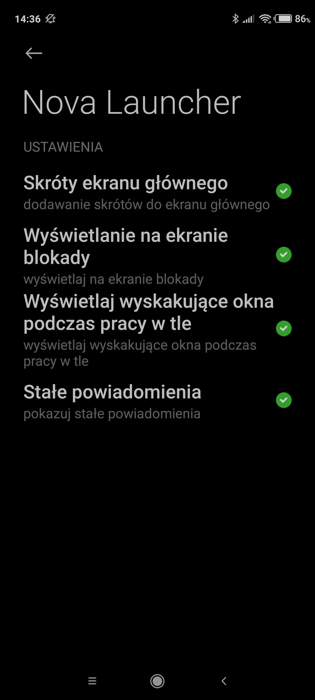

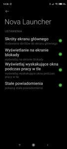

Próbowałem przez apk,, ale usługi Google mi nie działały, chociaż microg zainstalowałem. No to trudno - ryzykujemy. Zainstalowałem najnowszego managera i też musiałem wyłączyć optymalizację miui. No ale tym razem wszystko działa jak należy. Optymalizacja ponownie włączona. Ehh te miui... Dzięki za pomoc
Ok, zrobiłem reset fabryczny. Wszystko poinstalowane, Lawnchair jest i widżety na pulpicie - wszystko działa. Chcę vanced YT, bo mimo wszystko jest świetne. Na co zwrócić uwagę podczas instalacji, żeby mi znowu niczego nie zawaliło? Dodam, że u mnie nie ma w opcjach programistycznych optymalizacji miui i muszę wejść gdzieś tam indziej wg instrukcji i potem dać reset w ustawieniach programistycznych
Cześć, Wróciłem ostatnio do miui na moim Redmi. Zainstalowałem sobie YouTube Vanced, które wymagało wyłączenia w opcjach programistycznych optymalizacji miui. Od tego czasu gdy ustawię sobie widżet na pulpicie, to nie mogę w niego wejść. Przykładowo widżet kiwi - nie mogę wejść w wyszukiwarkę. Widżet kalendarza - pokazuje mi na bieżąco przypomnienia itp, ale nie mogę w niego wejść w ustawienia widżetu albo do samego kalendarza. Opcję optymalizacji ponownie włączyłem i dalej mam problem. Co więcej, dzieje się to tylko na alternatywnych launcherach - w moim przypadku Lawnchair i Nova. Ktoś coś?

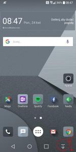

Cześć, Niektóre telefony/nakładki mają możliwość dodania przycisku, który rozwija centrum powiadomień, coś jak w załączniku. Czy jest opcja dodania czegoś takiego do stockowego Miui bez roota? Przeszukałem chyba wszystkie ustawienia, znalazłem różne opcje duplikacji funkcji przycisków nawigacyjnych, ale nie znalazłem niczego, co by pełniło funkcję rozwinięcia panelu powiadomień i szybkich skrótów. Pzdr -
