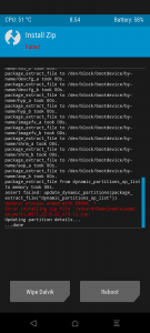

abc00 Posted June 26, 2022 Share Posted June 26, 2022 (edited) @Kacper Skrzypekna mi 11 TWRP się uruchamia i odszyfrowuje pliki po podaniu pinu, ale nie wiem jakie partycje zamontować do instalacji romu i każda próba kończy się na błędzie. Poniżej screen z TWRP i pełny log. Edit: dobra, problem rozwiązany, na xiaomi.eu ktoś pisał, żeby jeszcze raz pobrać obraz twrp i teraz faktycznie ruszyło, 22.6.22 wgrane Edited June 26, 2022 by abc00 1 Link to comment Share on other sites More sharing options...
