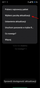

rumot Posted May 31, 2021 Share Posted May 31, 2021 23 minuty temu, Jul3k napisał: Przez program XiaoMi Tool V2, najpierw twrp a później ROM z pliku ZIP. Ściągnij paczkę Recovery https://mirom.ezbox.idv.tw/en/phone/sweet/ wrzuć do foldera np.Downlod w pamięci wewnętrznej , potem wybierz paczkę aktualizacji i przeinstaluj soft. Link to comment Share on other sites More sharing options...
Jul3k Posted May 31, 2021 Share Posted May 31, 2021 (edited) 5 minut temu, rumot napisał: Ściągnij paczkę Recovery https://mirom.ezbox.idv.tw/en/phone/sweet/ wrzuć do foldera np.Downlod w pamięci wewnętrznej , potem wybierz paczkę aktualizacji i przeinstaluj soft. Czyli który link? Po takim wgraniu ponownie bootloader będzie zablokowany? Na tą chwilę w opcje programisty jak wchodzę w stan odblowowania mi, to mam, że jest odblokowane. Edited May 31, 2021 by Jul3k Link to comment Share on other sites More sharing options...
Jul3k Posted May 31, 2021 Share Posted May 31, 2021 24 minuty temu, rumot napisał: Będzie zablokowany Żeby włączyć dodatkowe funkcje aktualizacji wchodzisz w Ustawienia - o telefonie - - Wersja MIUI - i klikasz kilka razy w ekran a potem trzy kropki w prawym górnym rogu i masz otwarte dodatkowe opcje aktualizacji. To tak jak byś nie wiedział https://mirom.ezbox.idv.tw/en/phone/sweet/ Zrobiłem dokładnie tak jak napisałeś, niestety bootloader wciąż jest odblokowany. Link to comment Share on other sites More sharing options...

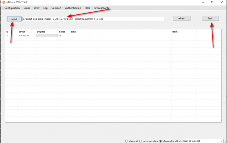

rumot Posted May 31, 2021 Share Posted May 31, 2021 Ściągasz https://www.mediafire.com/file/a6gpxjwi9jgpjsp/MiFlash20191206.zip/file i rozpakowujesz do Dysk lokalny C (systemowy). sciągasz https://mirom.ezbox.idv.tw/en/phone/sweet/roms-global-stable/ i rozpakowujesz do Dysk lokalny C (systemowy) Uruchamiasz program MiFlash z folderu rozpakowanym na dysku C Kablem USB podłączasz telefon w trybie Fastboot do komputera W programie MiFlash wrzucasz wcześniej rozpakowaną na C wersję 12.0.15 Global pokazane na zrzucie i fleszujesz. Po całej operacji uruchomieniu i ustawieniu telefonu robisz aktualizację do 12.5.1 tak jak wcześniej ci napisałem. 0 1 Link to comment Share on other sites More sharing options...
rumot Posted June 1, 2021 Share Posted June 1, 2021 7 godzin temu, rumot napisał: Ściągasz https://www.mediafire.com/file/a6gpxjwi9jgpjsp/MiFlash20191206.zip/file i rozpakowujesz do Dysk lokalny C (systemowy). sciągasz https://mirom.ezbox.idv.tw/en/phone/sweet/roms-global-stable/ i rozpakowujesz do Dysk lokalny C (systemowy) Uruchamiasz program MiFlash z folderu rozpakowanym na dysku C Kablem USB podłączasz telefon w trybie Fastboot do komputera W programie MiFlash wrzucasz wcześniej rozpakowaną na C wersję 12.0.15 Global pokazane na zrzucie i fleszujesz. Po całej operacji uruchomieniu i ustawieniu telefonu robisz aktualizację do 12.5.1 tak jak wcześniej ci napisałem. 0 Nie sugeruj się że w MiFleszu jest room 12.5.1 to moja pomyłka , musi być 12.0.15 Link to comment Share on other sites More sharing options...

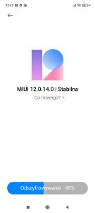

Jul3k Posted June 1, 2021 Share Posted June 1, 2021 (edited) 14 godzin temu, rumot napisał: Nie sugeruj się że w MiFleszu jest room 12.5.1 to moja pomyłka , musi być 12.0.15 Zrobię to wieczorkiem, wczoraj już padłem, zresztą nie ogarnął bym wszystkiego tak żeby wstać do roboty.. :p Ale zauważyłem, że na miui 12.5 telefon strasznie się grzeje. Na robocie LTE, głośnik bluetooth i radio internetowe, telefon aż parzy w ręce. Na poprzednim romie tego nie było.. aż alert wyskoczył.. 21 godzin temu, rumot napisał: Ściągasz https://www.mediafire.com/file/a6gpxjwi9jgpjsp/MiFlash20191206.zip/file i rozpakowujesz do Dysk lokalny C (systemowy). sciągasz https://mirom.ezbox.idv.tw/en/phone/sweet/roms-global-stable/ i rozpakowujesz do Dysk lokalny C (systemowy) Uruchamiasz program MiFlash z folderu rozpakowanym na dysku C Kablem USB podłączasz telefon w trybie Fastboot do komputera W programie MiFlash wrzucasz wcześniej rozpakowaną na C wersję 12.0.15 Global pokazane na zrzucie i fleszujesz. Po całej operacji uruchomieniu i ustawieniu telefonu robisz aktualizację do 12.5.1 tak jak wcześniej ci napisałem. 0 Chyba jestem jakiś lewy.. Robię wszystko krok po kroku wg Twojej instrukcji i wywala mi error w miflash.. Edited June 1, 2021 by Jul3k Link to comment Share on other sites More sharing options...
rumot Posted June 1, 2021 Share Posted June 1, 2021 18 minut temu, Jul3k napisał: Chyba jestem jakiś lewy.. Robię wszystko krok po kroku wg Twojej instrukcji i wywala mi error w miflash.. Sciagnij 12.0.14 i spróbuj . Ja mam wersję EU NIE GLOBAL i po wgraniu 12.0.16 aktualizuję do 12.5.1 może spróbuj wersję na Europę. Link to comment Share on other sites More sharing options...
Jul3k Posted June 1, 2021 Share Posted June 1, 2021 1 godzinę temu, rumot napisał: Sciagnij 12.0.14 i spróbuj . Ja mam wersję EU NIE GLOBAL i po wgraniu 12.0.16 aktualizuję do 12.5.1 może spróbuj wersję na Europę. wciąż to samo, pomimo, że pobrałem 12.0.16 eu. Link to comment Share on other sites More sharing options...

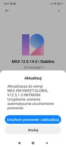

rumot Posted June 1, 2021 Share Posted June 1, 2021 (edited) Przed chwilą z fleszowałem do wersji Global 12.0.14 i zaktualizowałem przez recovery do 12.5.1 jest OK fon zablokowany Może spróbuj jeszcze raz odblokować po przez miflash_unlock i powtórzyć jeszcze raz fleszowanie Edited June 2, 2021 by rumot Link to comment Share on other sites More sharing options...
Jul3k Posted June 2, 2021 Share Posted June 2, 2021 21 godzin temu, rumot napisał: Przed chwilą z fleszowałem do wersji Global 12.0.14 i zaktualizowałem do 12.5.1 jest OK fon zablokowany Może spróbuj jeszcze raz odblokować po przez miflash_unlock i powtórzyć jeszcze raz fleszowanie Nie mogę ponownie odblokować telefonu, bo jest on już odblokowany.. W samym miflash, nieważne jaki rom wybiorę wywala error. No nie wiem co jeszcze innego mogę zrobić ;/ A telefon na tym 12.5.1 global strasznie mi się grzeje jak słucham radia internetowego na głośniku bt to potrafi się nawet samoistnie wyłączyć z przegrzania.. Link to comment Share on other sites More sharing options...
