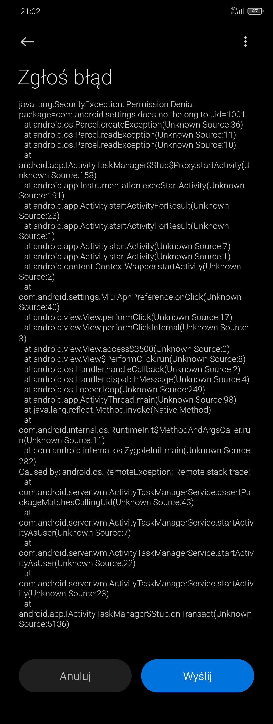

acocieto Opublikowano 3 Września 2020 Opublikowano 3 Września 2020 Wejście w "Punkty dostępu", następnie w "Nazwy APN" daje crash i dodatkowo włącza się i wyłączą tryb samolotowy. [Mi8]

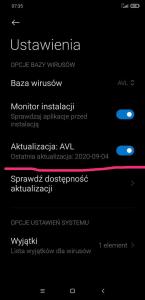

przemopk Opublikowano 3 Września 2020 Opublikowano 3 Września 2020 [Mi8] Potwierdzam problem @acocieto Przy próbie stworzenia nowego APN wraca do ekranu Ustawienia. Dodatkowo, nie można zaktualizować baz danych Clean Master (Serwery są zajęte) oraz Avast (Kończy się niepowodzeniem). Przy zmianie baz na AVL, wybór nie jest zapamiętywany - po ponownym włączeniu Panelu sterowania, bazy wracają na Avast.
ketesch Opublikowano 4 Września 2020 Opublikowano 4 Września 2020 10 godzin temu, acocieto napisał: Wejście w "Punkty dostępu", następnie w "Nazwy APN" daje crash i dodatkowo włącza się i wyłączą tryb samolotowy. [Mi8] Faktycznie coś jest nie tak, u mnie to samo. Szkoda że to ostatni update dla Mi8
acocieto Opublikowano 4 Września 2020 Opublikowano 4 Września 2020 @ketesch nowy apn możesz dodać lub edytować istniejący?
ketesch Opublikowano 4 Września 2020 Opublikowano 4 Września 2020 3 minuty temu, acocieto napisał: @ketesch nowy apn możesz dodać lub edytować istniejący? Gdy chcę dodać nowy wywala błąd jak u Ciebie, gdy chcę edytować istniejący przerzuca mnie na ekran wstecz.
bartobbb Opublikowano 4 Września 2020 Opublikowano 4 Września 2020 Witam, potwierdzam błąd z apn, wywala po wejściu, tak samo Avast się nie aktualizuje, wybranie avl wraca na avasta. Dodatkowo u mnie wywala się aplikacja zdrowie przez opcje sen, wyczyściłem dane i działa, wejście do sen wywala aplikacje, tak samo synchronizacja aplikacji zdrowie. Przeszedłem z 20.7.30 i ogólnie system działa sprawniej, szybciej i lepiej, ale wcześniej powyższych bugów nie było. Telefon mi 9, bez rootów czy magisków i innych modyfikacji.
ketesch Opublikowano 4 Września 2020 Opublikowano 4 Września 2020 9 minut temu, bartobbb napisał: Witam, potwierdzam błąd z apn, wywala po wejściu, tak samo Avast się nie aktualizuje, wybranie avl wraca na avasta... Avast nie aktualizuje bazy antywirusa, AVL przeszło bez problemu.

bartobbb Opublikowano 4 Września 2020 Opublikowano 4 Września 2020 owszem aktualizacja avl działa, ale wybranie avl zmienia się samo na avast po czasie.

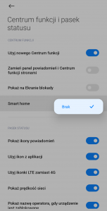

Kacper Skrzypek Opublikowano 4 Września 2020 Autor Opublikowano 4 Września 2020 6 godzin temu, bartobbb napisał: Jeszcze jedna rzecz, zaktualizowane mi home do najnowszej wersji, a nie mogę go dodać do paska statusu, bo jak widać wyświetla mi się brak... Do najnowszej czyli do jakiej? Ta która obsługuje to 5.8.13 wzwyż. 6 godzin temu, bartobbb napisał: z innego forum doczytałem że zmiana języka na angielski sprawia iż zdrowie znów działa. Także jest to problem języka polskiego, to już fakt, bo sprawdziłem. No ale chcąc mieć system po polsku niestety zdrowie tylko bez synchronizacji i bez działającej opcji sen. Dodam jeszcze że czyściłem wszystkie dane apki, na nowo ustawione, sen wywala do pulpitu, a włączenie synchronizacji wywala całą apkę na języku polskim. Sen prawdopodobnie już naprawiony, sprawdzę jak wrócę do domu, na synchronizację muszę jeszcze spojrzeć. Edit: synchronizacja u mnie działa normalnie... Może ze względu na to że dopiero co włączyłem apke Zdrowie, bo ja wyłączam - dla mnie jest średnio użyteczna bo podaje inną wartość kroków niż opaska i Mi Fit...

Kacper Skrzypek Opublikowano 4 Września 2020 Autor Opublikowano 4 Września 2020 24 minuty temu, bartobbb napisał: ja nie mam opaski, bo mi nie trzeba, apka zdrowie fajnie spełniała zadanie poglądowo, bo wiadomo co do dokładności nie ma co na niej polegać, ale niestety padła po aktualizacji. Zmiana języka na angielski i działa, więc coś z polskim językiem powoduje problem na mi 9. Sprawdziłem, już wiem w czym problem i w tłumaczeniu naprawione, będzie ok w następnej wersji. @bartobbb możesz sobie podmienić w twrp https://drive.google.com/file/d/15UhE8MYYEhEtt1xXkr5PaBXRCWxZEHdO/view?usp=drivesdk 24 minuty temu, bartobbb napisał: Co do mi home to mam 5.8.7 najnowsza w sklepie, skąd wziąć nowszą? Z apkmirror https://www.apkmirror.com/apk/xiaomi-inc/mihome/mihome-5-8-20-release/ albo w apce po zmianie regionu w niej na Chiny i sprawdzeniu aktualizacji powinno coś wyskoczyć.
bartobbb Opublikowano 4 Września 2020 Opublikowano 4 Września 2020 1 minutę temu, Orjon napisał: Z apkmirror https://www.apkmirror.com/apk/xiaomi-inc/mihome/mihome-5-8-20-release/ albo w apce po zmianie regionu w niej na Chiny i sprawdzeniu aktualizacji powinno coś wyskoczyć. dobra z apk mirror poszło, potem aktualka w apce się pokazała i mam 5.8.21 i teraz działa, dzięki. 21 minut temu, silverx napisał: Działa deep sleep czy nadal nie? u mnie zaczął działać od 20.7.30 i potem nie aktualizowałem, dopiero teraz na 20.9.3 i szczerze powiem jest dla oka lepiej, wszystko chodzi płynniej, szybciej, o wiele lepiej się używa tego softu. Deep sleep jest, ale jak mówię już z końca lipca soft mi to naprawił. Jedyne co to sen i synchronizacja w aplikacji zdrowie mi nie działa, punkt apk nie można dodać ani wejść w obecny bo resetuje sieć i wychodzi na pulpit oraz super tapety nie mogę wybrać innej niż saturn bo klikanie w inne w ogóle nie działa. Tyle z błędów które do tej pory znalazłem, z tapetą ktoś pomoże tak apropo? bo mars bym fajny. Ogólnie zadowolony jestem, bo telefon działa lepiej dla oka, o wiele mniej drobnych lagów które mnie drażniły. Także obecne wady do przeżycia
Kacper Skrzypek Opublikowano 4 Września 2020 Autor Opublikowano 4 Września 2020 Przed chwilą, bartobbb napisał: Jedyne co to sen i synchronizacja w aplikacji zdrowie mi nie działa Podmień apkę, edytowałem poprzedni post. 1 minutę temu, bartobbb napisał: punkt apk nie można dodać ani wejść w obecny bo resetuje sieć i wychodzi na pulpit Zgłaszałem już, pozostaje czekać. 1 minutę temu, bartobbb napisał: super tapety nie mogę wybrać innej niż saturn bo klikanie w inne w ogóle nie działa Spróbuj wyczyścić dane apki Tapety, może wejdzie.

acocieto Opublikowano 5 Września 2020 Opublikowano 5 Września 2020 Dnia 3.09.2020 o 21:08, Orjon napisał: Zgłoszone, dzięki! @Orjon ten bug z APN dostanie łatkę czy reuplaud w przyszłym tygodniu?
Kacper Skrzypek Opublikowano 5 Września 2020 Autor Opublikowano 5 Września 2020 Nie wiem niestety. Jeśli będę wiedzieć cokolwiek, dam znać.
