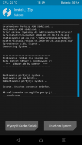

Domker_ Opublikowano 28 Sierpnia 2020 Opublikowano 28 Sierpnia 2020 (edytowane) Autor wątku: https://miuipolska.pl/forum/topic/31318-blokada-reklam-dla-xiaomieu-nie-wymaga-root/ zaprzestał aktualizacji pliku hosts. (do końca czerwca 2020 r. ) Napisałem, więc skrypt bash (Android - uruchamiany w Termux i pod Linux, ewentualnie Windows 10 używając WSL), który na podstawie adresów list sam pobiera, generuje i konsoliduje nowe listy do formatu hosts. Wyrzuciłem stare, nieaktywne adresy URL list i dodałem GoodbyeAds/GoodbyeAds YouTube. Skrypt usuwa również duplikaty i niepotrzebne komentarze, a także ujednolica IP do formatu zero-host. Teraz każdy sam we własnym zakresie może generować nowy plik zip dla TWRP z aktualnymi listami blokowania reklam zarówno w wersji na stare (v1) jak i nowe (v2) urządzenia. Skrypt jest dostępny na moim GitHub wraz z opisem użycia: >>> https://github.com/domker/adbgen [Lista zmian] Edytowane 31 Sierpnia 2020 przez Domker_ dodanie linka do listy zmian 5 1

AndrzejKu Opublikowano 5 Września 2020 Opublikowano 5 Września 2020 U mnie nie działa :( Wygenerowałem oraz wgrałem plik i dalej są reklamy. Mi9 v12.0.3 wersja stabilna
Domker_ Opublikowano 5 Września 2020 Autor Opublikowano 5 Września 2020 (edytowane) @AmyS Chyba wiem, o co chodzi. Nie dałeś aplikacji "Termux" praw do zapisu. Naciśnij dłużej na ikonę Termuxa lub na liście uruchomionych aplikacji > "O aplikacji" (ostatnia opcja) > "Uprawnienia aplikacji" > "Pamięć" - aktywuj. Jeżeli będziesz mieć jakieś pytania, to z chęcią odpowiem. W sumie dzięki, ze informację, bo dodam w README.md informację o konieczności nadania takich uprawnień dla aplikacji Termux @AndrzejKu Listy nie wytną Ci 100% reklam, np. w aplikacji YouTube (na mobilnej stronie YT już tak), która jest specyficzna i szyfruje ruch związany z reklamami tak samo jak oficjalna aplikacja Facebook. Wgrałeś wersję V2 pliku ZIP? Reklamy znikają głównie na wielu stronach przeglądarce i w wielu aplikacjach z Google Play. Czy lista działa możesz sprawdzić wpisując do przeglądarki dowolny adres, który jest w pliku "hosts" np. abz.com Jeżeli wyświetli się "Ta witryna jest nieosiągalna" tzn., że wgrany plik jak najbardziej działa. Linki do list wziąłem bezpośrednio od autora wcześniej dostarczanych paczek ZIP (link w pierwszym poście), usunąłem tylko te, które już nie istniały i dodałem 2 listy GoodbyeAds, które moim zdaniem są całkiem skuteczne szczególnie jeżeli chodzi o blokadę trackerów zaszytych w aplikacjach. Edytowane 5 Września 2020 przez Domker_

krainawilka Opublikowano 13 Września 2020 Opublikowano 13 Września 2020 Potwierdzam jednego z przedmówców - plik ZIP utworzony, wgrany przez twrp a reklamy jak były, tak są.Wysłane z mojego Mi 9T Pro przy użyciu Tapatalka
