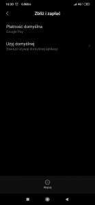

pompka500 Opublikowano 9 Lipca 2019 Opublikowano 9 Lipca 2019 1 godzinę temu, Zgody napisał: A jak ustawienia płatności ustawione? Wysłane z mojego YOGA Tablet 2-1050L przy użyciu Tapatalka W banku telefon jako zaufany dodany. Sory że tak późno klikałem wcześniej wyślij i chyba posta nie wysłało

imek10 Opublikowano 9 Lipca 2019 Opublikowano 9 Lipca 2019 W banku telefon jako zaufany dodany. Sory że tak późno klikałem wcześniej wyślij i chyba posta nie wysłałoNajważniejsze jest prawidłowe ustawienie układu zabezpieczającego. Powinieneś mieć tak jak na screenie.Wysłane z mojego MI 9 przy użyciu Tapatalka 1
Lonlon Opublikowano 9 Lipca 2019 Opublikowano 9 Lipca 2019 15 minut temu, pompka500 napisał: W banku telefon jako zaufany dodany. Sory że tak późno klikałem wcześniej wyślij i chyba posta nie wysłało Chyba bardziej o ustawienie Układu zabezpieczającego chodzi, jak poniżej. u mnie Google pay zaczął działać dopiero na ustawieniu mobilnego portfela hce. Zobacz u siebie, zmień ta opcje na inną może i sproboj zmienić spowrotem na portfel hce? 1
pompka500 Opublikowano 9 Lipca 2019 Opublikowano 9 Lipca 2019 I7Teraz zmieniłem na tą opcję, dzięki panowie. Jutro przed ranką kupię sok pomidorowy pod szybem, dam znać

pompka500 Opublikowano 10 Lipca 2019 Opublikowano 10 Lipca 2019 (edytowane) 20 godzin temu, Lonlon napisał: Chyba bardziej o ustawienie Układu zabezpieczającego chodzi, jak poniżej. u mnie Google pay zaczął działać dopiero na ustawieniu mobilnego portfela hce. Zobacz u siebie, zmień ta opcje na inną może i sproboj zmienić spowrotem na portfel hce? Tak, to było to. Działa elegancko dzięki wielkie. Edytowane 10 Lipca 2019 przez pompka500
