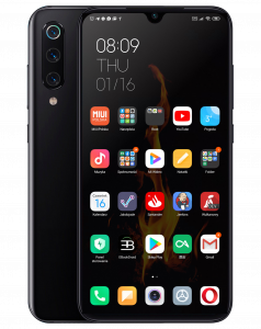

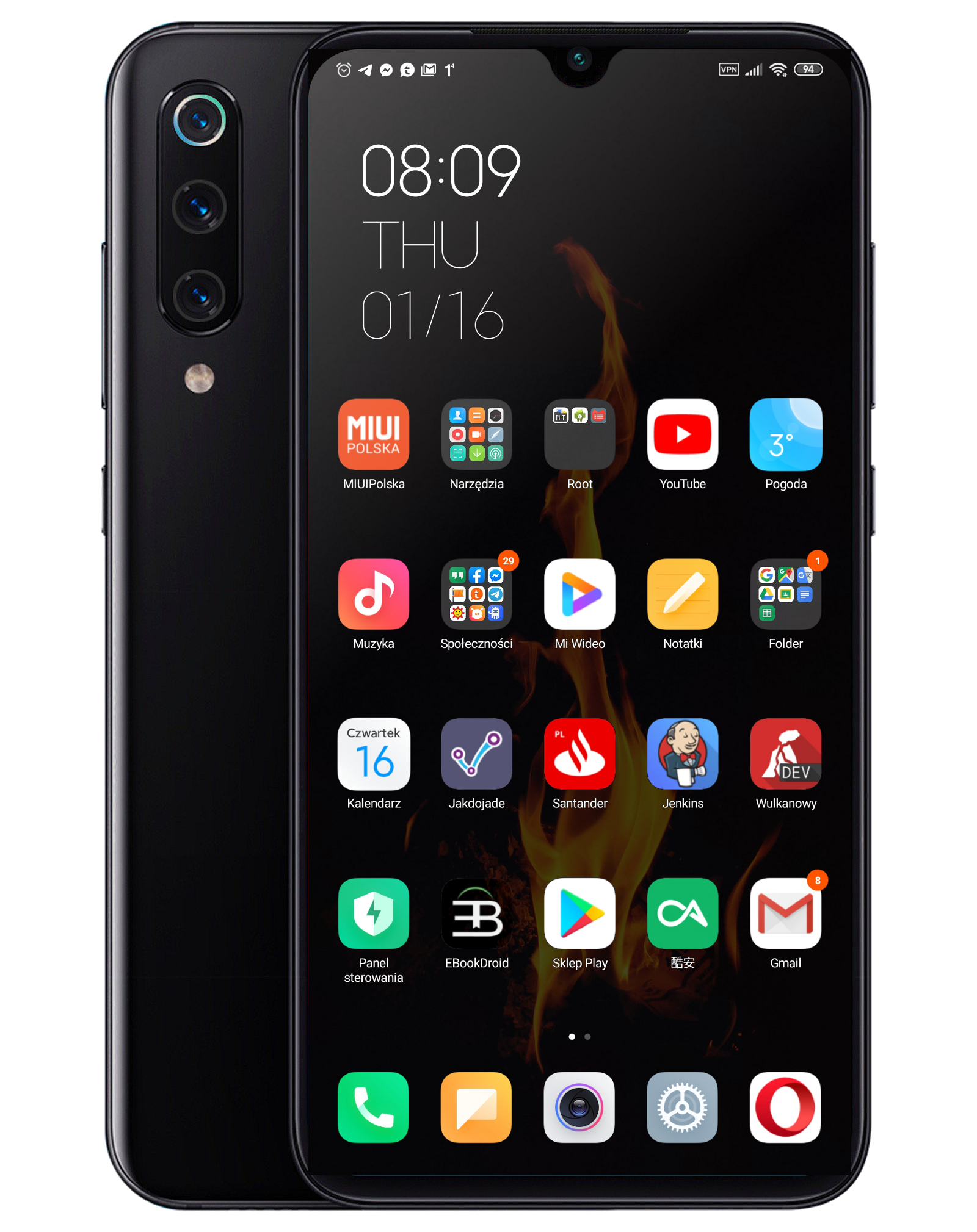

Motyw: Domyślny (ROM Global, Redmi Note 7). Zegar z motywu Mi Mix Alpha
