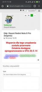

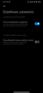

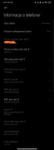

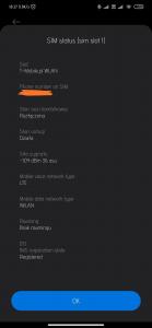

@Orjon Na razie znalazłem tylko takie mało istotne braki. Jest kilka krzaków, lecz to już opisałeś, że to jest online nie do poprawy. Jeszcze będę szukał i dam Ci info na priv jak coś znajdę. Spolszczenie masz naprawdę spoko.
1. Ustawienia/Bluetooth/Dodatkowe ustawienia
2. Ustawienia/Karty SIM i Sieci komórkowe
3. Dwa ostatnie screeny Ustawienia/Informacje o telefonie/Informacje o telefonie
Screenshot_2020-05-19-18-13-10-943_com.android.settings.thumb.jpg.7daa32a64d06f93746920e145441b5be.jpgIMG_20200519_181855.thumb.jpg.fad5f8b63fde221ef2798eff38d98ba4.jpgIMG_20200519_184726.thumb.jpg.996697e3438c932be37da7f8a65c6240.jpgIMG_20200519_184805.thumb.jpg.14f76b061b1d04ea6731ba5d8954b40a.jpg
