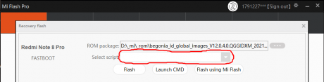

male Posted December 9, 2021 Share Posted December 9, 2021 (edited) Cześć Na początku chciałbym wam podziękować za treści, które tu umieszczacie, bo jest to naprawdę konkretna pomoc 🙏👏 Dzięki poradnikiem udało mi się pozbyć bootloadera, ale teraz utknąłem i nie mogę znaleźć odpowiedzi na swój problem. Mam nadzieję, że ktoś z was będzie w stanie mi doradzić. Chcę wgrać ROM Indonesia, ale z jakiegoś powodu pole Select script "nie działa". Dosłownie nic się nie rozwija, nie ma opcji wyboru. Czy wiecie o co może chodzić i jak sobie z tym poradzić. Będę wdzięczny za pomoc Edit Próbowałem zainstalować dwa różne ROM, ale w obu przypadkach jest ta sama sytuacja begonia_id_global_images_V12.5.2.0.RGGIDXM_20210718.0000.00_11.0_global_9676464a79 begonia_id_global_images_V12.0.4.0.QGGIDXM_20210211.0000.00_10.0_global_b3de584dae Edited December 9, 2021 by male Link to comment Share on other sites More sharing options...
Netoper Posted December 9, 2021 Share Posted December 9, 2021 A co za programu używasz do flashowania?Rom pobrałeś w wersji fastboot?Wysłane z mojego M2007J20CG przy użyciu TapatalkaEdit, już widzę co za program, pobierz normalne miflash Link to comment Share on other sites More sharing options...
male Posted December 9, 2021 Share Posted December 9, 2021 2 godziny temu, Netoper napisał: A co za programu używasz do flashowania? Rom pobrałeś w wersji fastboot? Wysłane z mojego M2007J20CG przy użyciu Tapatalka Edit, już widzę co za program, pobierz normalne miflash ROM jest w wersji fastboot, sprawdzałem kilka razy. Pobrany ze strony Download Redmi Note 8 Pro (begonia) V12.0.4.0.QGGIDXM MIUI 12 Stable Full Rom | XiaomiROM.com Jednak flashowanie nie udało się i na tej wersji programu. Odpaliłem aplikacje, wrzuciłem tel w tryb fastboot i podłączyłem do komputera. Aplikacja wykryła tel, odnalazłem właściwy ROM, wybrałem opcje flash_all i wcisnąłem przycisk flash. Pasek postępu zapełnił się w 3 s, ekran tel się wcale nie zmienił (ikonka fastboot) i do tego wyskoczył error, jak niżej: Wiem, że do flashowania potrzebuję romu w wersji fastboot, ale czy ma znaczenie jaki ROM mam aktualnie na tel i na jaki chcę go zamienić? Coś jest nie tak... po obejrzeniu tego filmiku How to Fix MiFlash error:Not catch checkpoint (\$fastboot -s *lock) - YouTube udało mi się naprawić ten error. Jeszcze raz wykonałem proces flashowania. Pasek stanu zapełnił się w 5sekund, ale na ekranie telefonu nie było żadnej reakcji. Po wszystkim wyskoczyła informacja SUCCESS, ale po uruchomieniu tel w normalnym trybie nie ma na nim żadnych zmian, tak jakby proces fleshowania wcale się nie zrobił. Link to comment Share on other sites More sharing options...
Kacper Skrzypek Posted December 9, 2021 Share Posted December 9, 2021 Jaki masz procesor? Być może komputer ma problemy z poprawnym wykrywaniem urządzenia w Fastboocie (widzi go w MiFlash co prawda, ale może się zdarzyć, że widzi tylko na chwilę...). Link to comment Share on other sites More sharing options...
male Posted December 9, 2021 Share Posted December 9, 2021 W komputerze mam Intel Core i5-3210M 2,5GHz. Nie wiem gdzie w telefonie znaleźć dane o procesorze, ale zgodnie z tą stroną jest to MediaTek Helio G90T Jestem w kropce Link to comment Share on other sites More sharing options...
Netoper Posted December 9, 2021 Share Posted December 9, 2021 Wrzuć folder z miflashem i romem bezpośrednio na dysk C, i usuń w nazwie podkreślnik przed MI .Upewnij się że do flashowania nie używasz portu USB3Wysłane z mojego M2007J20CG przy użyciu Tapatalka Link to comment Share on other sites More sharing options...
Magdarynka Posted December 9, 2021 Share Posted December 9, 2021 Najlepiej folder z ROMem umieścić bezpośrednio na dysku C:, nie w kilku innych folderach. Link to comment Share on other sites More sharing options...
male Posted December 9, 2021 Share Posted December 9, 2021 Pykło! Dziękuję wam wszystkim za pomoc. Netoper i Magdarynka, mieliście racje wystarczyło przerzucić folder z romem. Link to comment Share on other sites More sharing options...

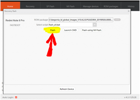

Mario80 Posted March 21 Share Posted March 21 (edited) W dniu 12.12.2019 o 20:04, focusik09 napisał(a): 11. Włączamy Flash i podziwiamy pasek postępu, czekamy około 300 sekund. Telefon po flashowaniu uruchomi się samoczynnie 300sek? Wgrywam wersje Indonezyjska na odblokowane Poco F3. Mi recovery Pro nie widział telefonu w trybie FB, wiec odpalilem zwykle mi flash i zapuscilem instalacje nowego romu. Za pierwszymi razami nie chial pójśc, ale bez zadnego infa i pytania sie o skrypt sam wystartowal. Na dole okna widze, że mam zaznaczone "clean all and lock" z mozliwoscia wyboru innych. Instalacja trwa to juz ponad 7000sek!!, pasek zielony doszedl do konca, czas sie dalej odlicza i konca nie widac. Ile to powinno trwać? Katalog żrodlowy mial 8.6GB wielkosci. Ile to może trwac? ROzumiem, że przerwać nie powinienem? EDIT SUKCES! Okazało się, że katalog z ROMem trzeba wrzucić na dysk C, a nie tam gdzie sie chce. BL zablokowany ponownie. Edited March 22 by Mario80 Link to comment Share on other sites More sharing options...
