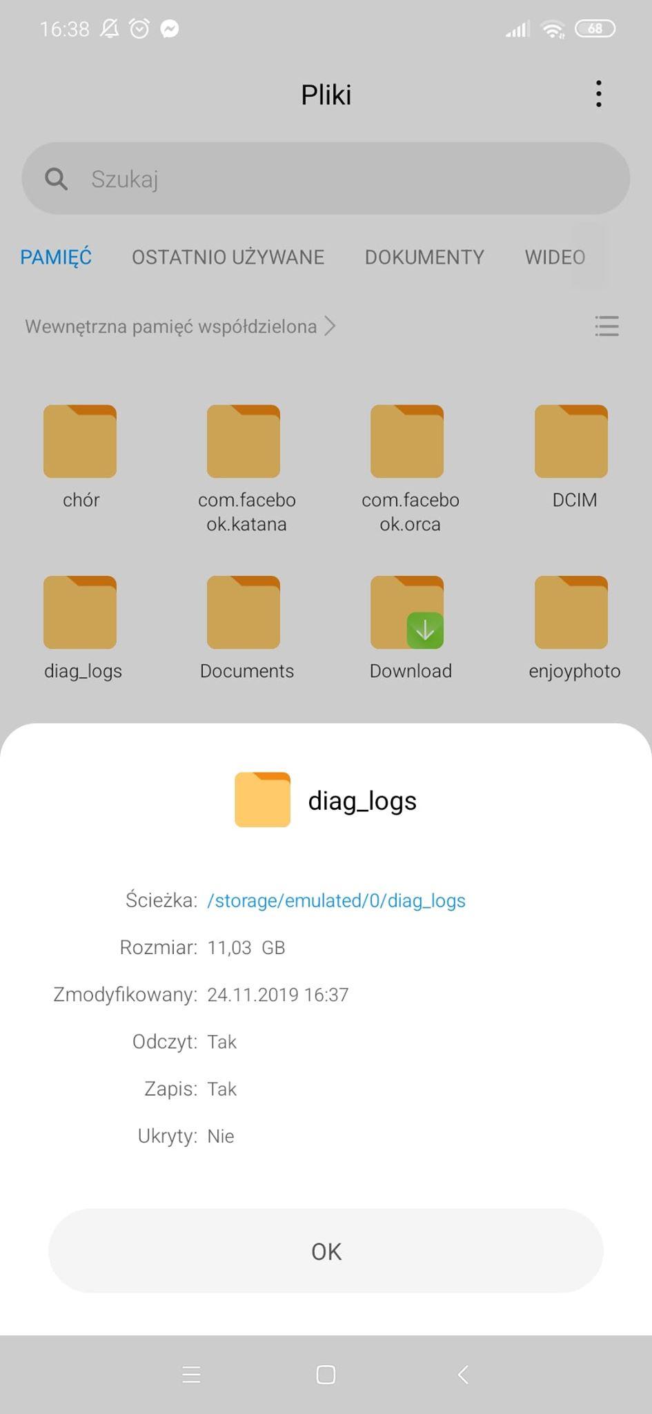

dar00 Opublikowano 23 Listopada 2019 Opublikowano 23 Listopada 2019 U mnie ekran się wybudza bez problemu natomiast mam problem z tworzeniem się logów przy odblokowaniu i dodatkowo zauważyłem że wyłączają się aplikacje działające w tle pomimo że są ustawione żeby działały ciągle. Kolejny problem mam z "codziennymi tapetami" od kilku wersji (sam nie wiem od ilu) nie działają.Obecnie jestem po pełnym czyszczeniu telefonu łącznie z danymi. Mi 8 SEWysłane z mojego MI 8 SE przy użyciu Tapatalka
Kacper Skrzypek Opublikowano 23 Listopada 2019 Autor Opublikowano 23 Listopada 2019 Logi to problem który mamy też i my. Nie wiemy niestety która apka to powoduje. Na pewno to problem China bo widziałem dzisiaj wpisy chińskich userów skarżących się na ten sam problem. Codzienne tapety u mnie działają, bo z nich korzystam. Dziś Xiaomi wydało update 9.11.22 dla Mi 8 SE, Mi 9 SE, Mi 9T, Mi 9T Pro i Mi 9 - możliwe że naprawia ono wspomniane przez Was problemy... (no, może z wyjątkiem generowania się logów, bo na Mi 9 na .22 generują się dalej z tego co wiem...), ale nie dam za głowę. Nie wiem czy będziemy wydawać (na razie na pewno Mi 8 SE będzie miał chwilę opóźnienia bo dodali tam jakieś zmiany większe i kompilacja u nas nie poszła).

bolekkk Opublikowano 24 Listopada 2019 Opublikowano 24 Listopada 2019 U mnie na Mi9T jest to jedno z najlepszych wydań na andku 10 i MIUI 11. Bateria sztos, innych niedociągnięć nie zauważyłem, oprócz problemu z zapisem logów, ale zrobiłem w twrp chmod 0444 dla folderu diag_logs i tymczasowo problem rozwiązany.
simcold Opublikowano 24 Listopada 2019 Opublikowano 24 Listopada 2019 U mnie na Mi9T jest to jedno z najlepszych wydań na andku 10 i MIUI 11. Bateria sztos, innych niedociągnięć nie zauważyłem, oprócz problemu z zapisem logów, ale zrobiłem w twrp chmod 0444 dla folderu diag_logs i tymczasowo problem rozwiązany.4 gb od czwartku Wysłane z mojego MI 9 przy użyciu Tapatalka

ZIOLOISO Opublikowano 24 Listopada 2019 Opublikowano 24 Listopada 2019 U mnie na Mi9T jest to jedno z najlepszych wydań na andku 10 i MIUI 11. Bateria sztos, innych niedociągnięć nie zauważyłem, oprócz problemu z zapisem logów, ale zrobiłem w twrp chmod 0444 dla folderu diag_logs i tymczasowo problem rozwiązany.No ja nie wiem jak u Cb ta bateria, ale u mnie ja tel leży i nic nie robi to rozladuje na godzinę 2%. To jest mega słaby wynik. Fakt wszystko działa. Na włączonym ekranie też dobrze sit wychodzi, ale telefon mieli jak leży niepotrzebnie i nie idzie tego ogarnąć. Wysłane z mojego Redmi K20 przy użyciu Tapatalka
Test Opublikowano 24 Listopada 2019 Opublikowano 24 Listopada 2019 1 hour ago, simcold said: W końcu ktoś to napisał. Nie tworzy się żaden plik diag.... tylko katalog...... A czy to coś zmienia ? Pliki tworzą się jak najbardziej w rzeczonym katalogu, o którym tutaj jest mowa, więc nic nadzwyczajnego nie odkryłeś, ale zawsze to jeden post więcej co ?
Test Opublikowano 24 Listopada 2019 Opublikowano 24 Listopada 2019 5 minutes ago, simcold said: Odkryłem że u mnie też robi. Mam sortowanie plików w menadżerze i nie widziałem by mi tworzyło taki plik. Dopiero dziś sprawdziłem w katalogach. Nikt tu nie napisał o żadnym pliku, mowa jest o katalogu, który się tworzy a w nim pliki logów.

bolekkk Opublikowano 24 Listopada 2019 Opublikowano 24 Listopada 2019 Usuwacie wszystko co jest w diag_logs i dajecie w twrp chmod 0444 dla tego folderu i po problemie.

Test Opublikowano 24 Listopada 2019 Opublikowano 24 Listopada 2019 39 minutes ago, bolekkk said: Usuwacie wszystko co jest w diag_logs i dajecie w twrp chmod 0444 dla tego folderu i po problemie. No i to jest jakieś tymczasowe, bo tymczasowe, ale skuteczne rozwiązanie przynajmniej

Test Opublikowano 24 Listopada 2019 Opublikowano 24 Listopada 2019 Po zablokowaniu z poziomu TWRP możliwości zapisu do katalogu, o którym wyżej, muszę powiedzieć, że sytuacja się jakby lekko poprawiła. Na tą chwilę problemy z wybudzaniem/wygaszaniem ustąpiły. Możliwe, że byly one spowodowane właśnie masowym zapisem logów, co spowalniało reakcję telefonu na inne działania. W każdym razie póki co nie zauważyłem innych błędów a i bateria wydaje się być w normie, przynajmniej u mnie, po całym dniu w pracy zeszło niecałe 40%, więc ja nie narzekam.
