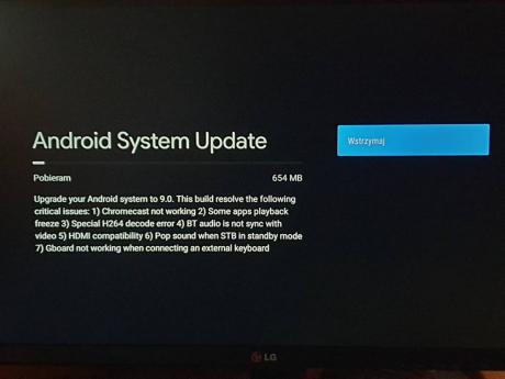

AKTUALIZACJA BETA R2582
Plik .zip do wrzucenia przez recovery
LINK
Najnowsza metoda aktualizacji. Bez konieczności ręcznego wchodzenia do recovery.
1. Pobierz najnowszy rom na komputer.
2. Zmień nazwę pobieranego pliku na update.zip.
3. Skopiuj update.zip na pendrive sformatowany w fat32.
5. Pobierz xiaomi_update z linku i skopiuj go do tej samej lokalizacji w pendrive co update.zip.
Google Drive
5. Podłącz dysk USB do Mi Box S.
6. Uruchom ponownie Mi Box S, aktualizacja rozpocznie się automatycznie.
7. Po pierwszym ponownym uruchomieniu procesu update wyjmij dysk USB.
8. Dane nie zostaną usunięte.
9. Po zakończeniu aktualizacji możesz korzystać z Mi Box S.

Robie wszystko zgodnie z instrukcją, ale aktualizacja się nie odpala. Pacjent Xiaomi Mi Box S 4K
Jakieś znane zmiany w tej wersji beta?
Bo właśnie ściągam i zastanawiam się czy czy instalować?
To samo myślę czy nie skasuje mi kodi ustawień itp.
U mnie to samo nie odpala się update automatycznie

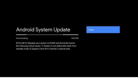

Witam.
Skusiłem się na aktualizację do wersji R2596 i to był mój błąd.
- Nie działa CEC (TV nie włącza się po naciśnięciu pilota do miboxie , brak możliwości sterowania pilotem od TV) w urządzeniu włączona opcja One key play.
- MiBox sam odpala TV choć CEC nie działa
- W czasie oglądania TV z innego źródła (powiedzmy HDMI1) przełącza na źródło gdzie podłączony jest Mibox (mimo że jest wyłączony)(HDMI2).
- X-plore nie można przenosić ani kasować plików na USB z poziomy przeglądarki(wifi file sharing) zdjęcie błędu w obrazku.
- gdy mibox się uśpi to po pierwszym wciśnięciu klawisza na pilocie, dioda na przednim panelu miboxa się nie świeci ale box się odpala, dopiero gdy nacisnę jeszcze raz, zaczyna świecić (Ustawione na WYGASZACZ EKRANU: wyłącz ekran, WYŁĄCZ PO: po 5 min braku aktywności)
Żadne powyższe błędy naie wystąpowały w poprzedniej wersji Mi Box S (Android 9 Pie beta3 v2231), działał można powiedzieć wyśmienicie (żadnych przycięć, zwiechów, działąjące CEC, prznoszenie i kasowanie plikow przez X-plore itp)
Pomóżcie mi powrócić do wersji 9beta3.

OTA2 BETA3 R2603.
Naprawiają co rozwalili ostatnio.
Plik aktualizacji: LINK
Weszła poprawka do instrukcji. Chodzi o to, że sami nie musimy poruszać się po recovery i wskazywać pliku update.zip. :-)
Spoiler
1. Pobierz najnowszą aktualizację na komputer.
4. Pobierz xiaomi_update z linku i skopiuj go do tej samej lokalizacji w pendrive co update.zip. OneDrive Buisness Google Drive
6. Uruchom ponownie Mi Box S, przytrzymując klawisze BACK oraz OK (środkowy klawisz w kółku) na pilocie. Aktualizacja rozpocznie się automatycznie.
7. Dane nie zostaną usunięte.
8. Po pierwszym ponownym uruchomieniu procesu aktualizacji, bezpiecznie odłącz dysk USB w ustawieniach, następnie fizycznie odłącz dysk USB.
9. Możesz korzystać z Mi Box S.

BETA3 R2603 już zainstalowana prawie wszystkie problemy zostały naprawione, jedynie pozostał problem z X-plore, nie można przenosić i kasować plików na USB.
Zmieniłem program na FX File Explorer i tam wszystko działa.
