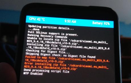

Bambucha1988 Opublikowano 19 Kwietnia 2019 Opublikowano 19 Kwietnia 2019 Mam takie oto dwa bonusy i nie rusza. Pobierane z 4 razy. Jak sobie z tym poradzić?
stereo0 Opublikowano 19 Kwietnia 2019 Opublikowano 19 Kwietnia 2019 @Bambucha1988 nie podmieniles pliku prawda?
Bambucha1988 Opublikowano 19 Kwietnia 2019 Opublikowano 19 Kwietnia 2019 6 godzin temu, stereo0 napisał: @Bambucha1988 nie podmieniles pliku prawda? Myślałem że skoro mam normalna nazwę nie to Xiaomi to powinno ruszyć.... Więcej kwiatków poprosze z tym

Bambucha1988 Opublikowano 19 Kwietnia 2019 Opublikowano 19 Kwietnia 2019 6 godzin temu, stereo0 napisał: @Bambucha1988 nie podmieniles pliku prawda? Podmienilem i wiecznie problem z tym digest linijka....

Bambucha1988 Opublikowano 19 Kwietnia 2019 Opublikowano 19 Kwietnia 2019 Tak więc używam twrp te 3.2.3-10 i dalej mimo podmian, które chyba nie tyczą się tego recovery nie mogę tego obejść.

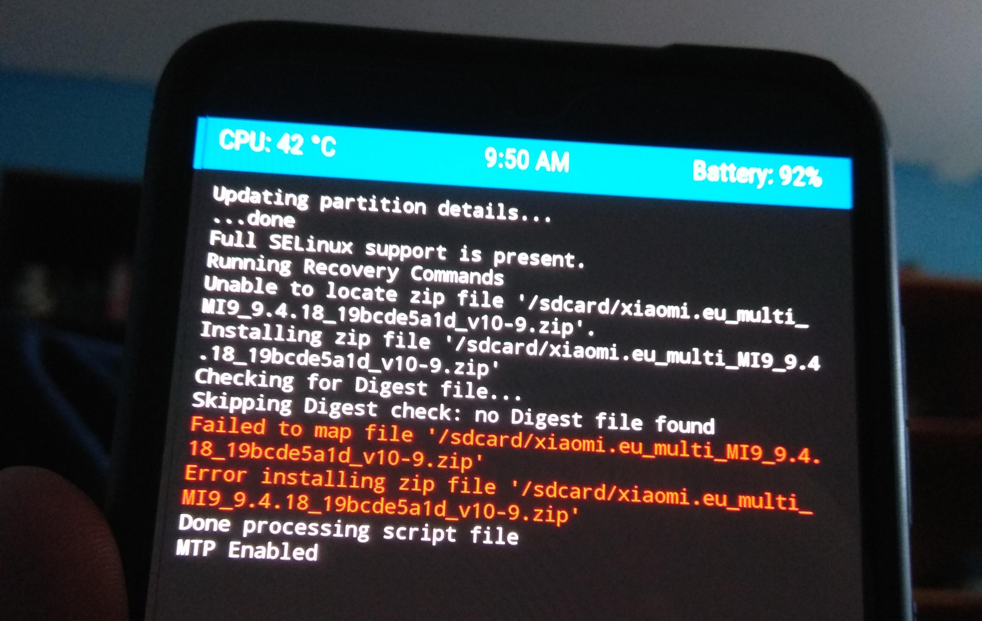

Bambucha1988 Opublikowano 19 Kwietnia 2019 Opublikowano 19 Kwietnia 2019 Umie ktoś odpowiedzieć co to jest na czerwono napisane? I czym ten problem jest spowodowany?

Bambucha1988 Opublikowano 19 Kwietnia 2019 Opublikowano 19 Kwietnia 2019 24 minutes ago, Orjon said: @Bambucha1988 prawdopodobnie nie widzi paczki z xiaomi.eu. Spróbuj zainstalować ręcznie z poziomu recovery a nie updatera, może jest jakiś problem z pamięcią w TWRP. Próbowałem to jakieś dziwne nazwy mi wyskakują w recovery i nic więcej. Mogę podrzucić screen jak potrzeba.
Kacper Skrzypek Opublikowano 19 Kwietnia 2019 Autor Opublikowano 19 Kwietnia 2019 Zaszyfrowana partycja /data. Spróbuj innego recovery, jeśli nie działa to konieczny jest format data - nie zrobiłeś go prawdopodobnie podczas instalacji xiaomi.eu.
