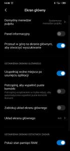

antykat Opublikowano 7 Grudnia 2019 Opublikowano 7 Grudnia 2019 @pkonradW międzyczasie to znalazłem. Tam jest pozycja "Panel powiadomień". Nie przyszło mi do głowy, że może chodzić o ikony. Wysłane z mojego MI 9 przy użyciu Tapatalka Ok, pytanie w zasadzie jest takie: czy u kogos z Was jest taki problem, że aplikacja aparatu uruchamia się dobre 5 sekund? A przy próbie wyjścia zawiesza telefon? Pytanie kolejne przy założeniu że tak nie jest (a myślę, że nie) w jaki sposób sobie z tym poradzić? Próbowałem dojść do ładu i składu ale nie do końca mi się udaje. Na chwilę obecną chciałem zainstalować jeszcze raz ROM, ale mam problem już na etapie określenia co to jest co ja teraz mam. Bo mam ja MIUI Global 11.0.6 | Stabilna (jak c**j) 11.0.6.0(QFAEUXM). Ale ja nie wiem czy to jest GLOBAL. Jest tam zapis, że to jest „GLOBAL” ale ja im więcej czytam tym mniej wiem. To teraz pytanie właściwe: Czy ja mogę sobie tak o wgrać ROM, czy muszę jakieś sztuczki robic? W ogóle to jakiś link do pewnej instrukcji (może być po angielsku, rusku) jak i link do pewnego ROMu (najlepiej tego właściwego, tego co ja chcę ale proszę mieć na uwadze, że ja nie do końca wiem czego chce). Dzięki z góryMam Mi 9 od tygodnia i też byłem zdezorientowany jaką wersję mam a mam to samo co Ty. Jeśli dobrze wyczytałem to jest to wersja Global na Europę.Spróbuj może "Pobierz najnowszy pakiet" - Aktualizacje -> 3 kropki. Wysłane z mojego MI 9 przy użyciu Tapatalka

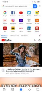

stereo0 Opublikowano 9 Grudnia 2019 Opublikowano 9 Grudnia 2019 (edytowane) Gest przeciągnięcia od dołu do góry. Uruchamiał wyszukiwarkę, teraz uruchamia przeglądarkę xiaomi. Jak wrócić do wyszukiwarki google? Samo mi się coś przestawiło, na dodatek przed chwilą aktualizowanej launcher Edytowane 9 Grudnia 2019 przez stereo0
pkonrad Opublikowano 9 Grudnia 2019 Opublikowano 9 Grudnia 2019 Nie da się wrócić. Ewentualnie możesz spróbować odinstalować aktualizaje Launchera.
Karls Opublikowano 9 Grudnia 2019 Opublikowano 9 Grudnia 2019 Downgrade launchera prawdopodobnie cię czeka. Już kiedyś na jednej wersji tak było ale się wycofali.
