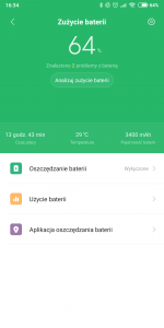

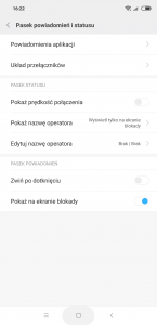

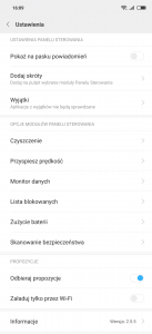

FromWP Posted September 13, 2018 Share Posted September 13, 2018 @GGancar Ustawienia, pasek powiadomień i statusu, wskaźnik baterii, procentowy, tam to powinno być. I wyłącz to "Odbieraj propozycje" w twoim zrzucie, chyba że lubisz reklamy. Link to comment Share on other sites More sharing options...
GGancar Posted September 13, 2018 Share Posted September 13, 2018 5 minut temu, FromWP napisał: @GGancar Ustawienia, pasek powiadomień i statusu, wskaźnik baterii, procentowy, tam to powinno być. I wyłącz to "Odbieraj propozycje" w twoim zrzucie, chyba że lubisz reklamy. Link to comment Share on other sites More sharing options...

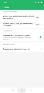

lockerek Posted September 13, 2018 Share Posted September 13, 2018 Nie tu wchodzisz.. Link to comment Share on other sites More sharing options...
FromWP Posted September 13, 2018 Share Posted September 13, 2018 No to może na razie w twoim nie można (brwi za małe?) albo "dla ułatwienia" w innym miejscu dali. Link to comment Share on other sites More sharing options...

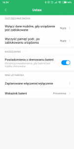

GGancar Posted September 13, 2018 Share Posted September 13, 2018 23 godziny temu, lockerek napisał: Nie tu wchodzisz.. Chyba nie ma tej funkcji Link to comment Share on other sites More sharing options...
Nezumi Posted September 13, 2018 Share Posted September 13, 2018 1 godzinę temu, GGancar napisał: Plus mam pytanie . Czy w tym modelu da sie wlaczyc % baterii ? Dopiero od MIUI10, czekaj na Stable lub przeprowadź aktu do wersji dev/xiaomi.eu @tpawel Po dzisiejszych testach mogę stwierdzić 1... Tak jak kiedyś Xiaomi miało problem z B7 w CA2, tak aktualnie ma problem z B7 w CA3/4, udało mi się złapać CA3 na B20+B1+B3, na chwilę, ale jednak, natomiast za każdym razem gdy nadajnik zrzucał mnie do B7, to wracało jedynie połączenie 2 pasm, no chyba, że winny tutaj będzie Play, a nie sam telefon, ciężko mi to stwierdzić . Link to comment Share on other sites More sharing options...
