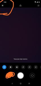

Kuba452 Opublikowano 16 Września 2018 Opublikowano 16 Września 2018 Stałem się wczoraj posiadaczem ów mi8. Przesiadka z p9 lite robi różnicę ogromną aparat sztos parametry etc też!. Czego mi jedynie brakuje na global romie to procentowej baterii brak NFC w belce ( chyba że jest jakiś sposób?). Co mnie zdziwiło że jest bardzo mało trybów zdjęć porównując np z mate 10 pro. Mają zamiar dać więcej trybów? I jakie ustawienia polecacie dla aparatu? Pozdrawiam
galakty Opublikowano 16 Września 2018 Opublikowano 16 Września 2018 35 minut temu, Kuba452 napisał: Mają zamiar dać więcej trybów? Tak, tryb do jedzenia, kotka, słońca, plaży i fajerwerków... Po co Ci tryby? Ja w P9 mam ich multum a używam jednego, PRO. I nic ponadto. Jakie ustawienia polecamy? Największa rozdzielczość i najlepsza jakość, a reszta to już zależy od warunków oświetleniowych.

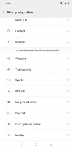

Nezumi Opublikowano 16 Września 2018 Opublikowano 16 Września 2018 1 godzinę temu, Kuba452 napisał: Czego mi jedynie brakuje na global romie to procentowej baterii brak NFC w belce ( chyba że jest jakiś sposób?). procentowa bateria dopiero od MIUI10, NFC na belce jest, można to sobie dodać w ustawieniach. bodajże w kategorii powiadomień/belki... 1
Kuba452 Opublikowano 16 Września 2018 Opublikowano 16 Września 2018 52 minuty temu, Nezumi napisał: procentowa bateria dopiero od MIUI10, NFC na belce jest, można to sobie dodać w ustawieniach. bodajże w kategorii powiadomień/belki... Niestety póki co chyba nie ma .. a drugie pytanie za co odpowiada studio światła? Czytaj rrobile. Zdjęcia z włączonym tym trybem to wychodziły normalne mimo to ..
Nezumi Opublikowano 16 Września 2018 Opublikowano 16 Września 2018 29 minut temu, Kuba452 napisał: Niestety póki co chyba nie ma Może na globalu wycieli. Nie wiem, nie używam przełącznika nfc, bo to nie ma wpływu na nic, NFC i tak się aktywuje dopiero wtedy, gdy go używam. 30 minut temu, Kuba452 napisał: studio światła Nie mam pojęcia, nie bawię się tak aparatem... 1
