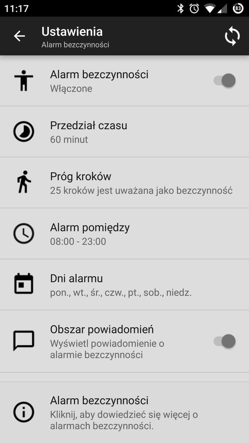

51 minut temu, sote napisał:
Czy mi band tools umożliwia przypominanie o tym że za długo siedzimy? Jawbone coś takiego ma i zastanawiam się czy masz mi band też może nas informowac o tym że za długo siedzimy...
Tak ma tą opcję, Ustawienia -> Alarm bezczynności
Edited by fredek
dodany screen

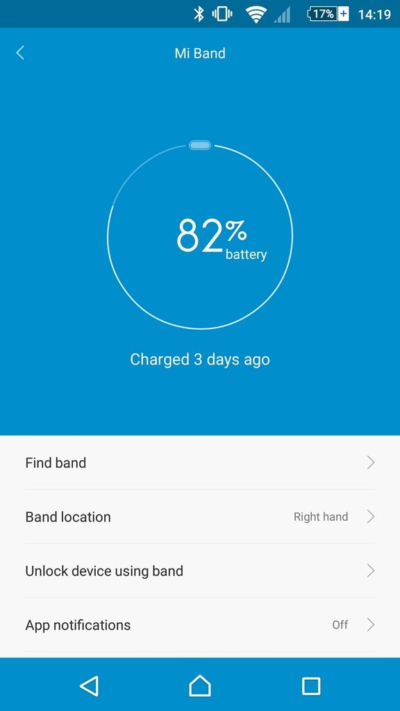

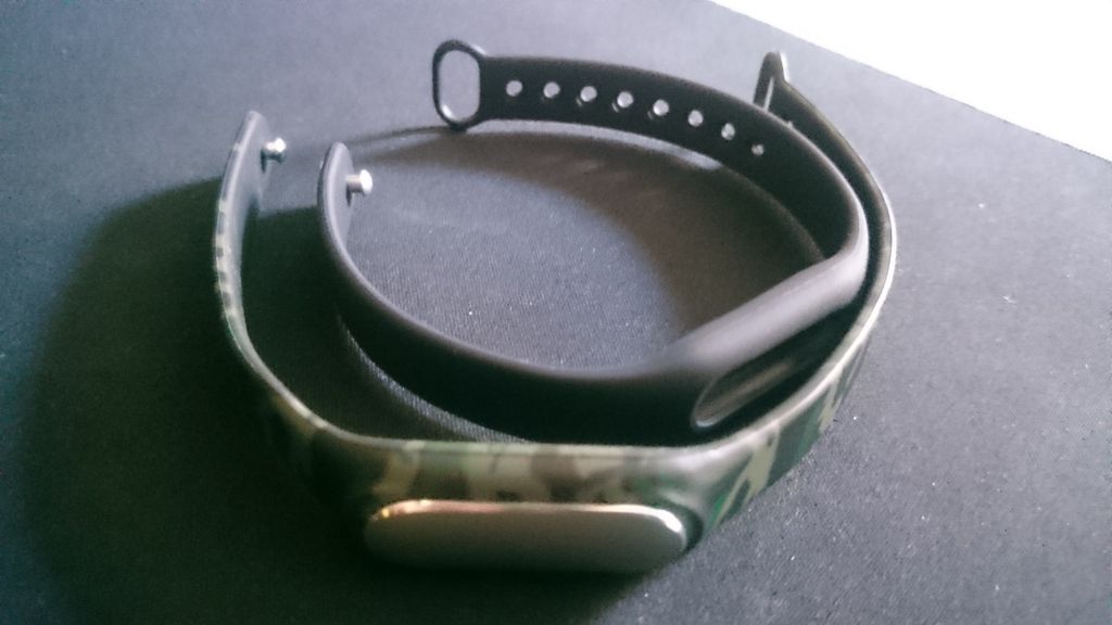

Witam, kilka dni temu, po wcześniejszej lekturze forum, przy okazji zamawiania Xiaomi Yi stałem się posiadaczem MiBand 1s i chciałbym odpisać swoje pierwsze odczucia.
Opaski (2sztuki) mimo różnych opinii zamówiłem z Gearbest, nie było dostępnych w magazynie Eu więc przyszły do mnie z Chin, przynajmniej według strony i kwitów na paczce.
Wysłane 29.12 u mnie były 6.1 (UK) więc mega szybko. Okazało się, że oba opakowania z MiBand nie mają folii, pierwsze co pomyślałem to "podróby", ale po sprawdzeniu fotek oryginałów, znaków szczególnych i po naładowaniu, samego działania opasek stwierdziłem, że na pewno są ori.
Zamówiłem też nieorginalne paski, koszt żaden a wiedziałem, że chciałbym mieć też inne kolory niż czarny. Wykonaniem jakoś specjalnie nie odstają od oryginałów, różnią się szczegółami jak brak wytłoczonego napisu, błyszcząca a nie matowa zapinka, sam materiał bardzo podobny jeśli nie taki sam. Nic się nie rozpina, zapinka siedzi jak trzeba, zobaczymy ile wytrzyma.
Co do działania samego MiBanda, pobrałem na początek MiFit z forum, MiBand tools z Google Play i Google fit, opaski zostały sparowane z xperia z2 i htc one m7 bez najmniejszego problemu. Jako, że MiFit z MIUI nie ma opcji synchro z Google fit zainstalowałem wersję z Google Play w której z kolei nie ma opcji bieganie czyli brak ciągłego odczytu pulsu, mam nadzieję, że niedługo któraś z aplikacji zyska brakujące opcje.
Sam MiBand zlicza wszystko jak trzeba chociaż dodaje kroki też jak szczotkuję zęby czy myję naczynia, ale to chyba nie uniknione. Sen zlicza bardzo dobrze, kiedy moja dziewczyna spała widziałem jak opaska dosyć często sprawdzała puls.
Alarmy ustawione w MiBand tools działają ok chociaż opcja inteligentnego budzenia jest dosyć dziwna, co jakiś czas wibruje 5 razy i potrafi wibrować nawet po ustalonej godzinie dopóki nie stuknę banda palcem.
Na powiadomieniach mam synchro z gmail, whatsapp i polaczenia tel, działa to bardzo ok, nie mogę powiedzieć nic złego.
Tak wygląda bateria po tych 3 dniach intensywnego użytkowania, co chwila synchro, sporo wibracji z powiadomień, testowanie budzików i pulsometru, nie jest źle.
Screenshot_2016-01-10-14-19-31_zpsijanbo
Ogólnie mogę jak najbardziej polecić. Pozdrawiam!
Dzięki za info!
Powuedz mi jeszcze czy żeby to działało to opaska musi być ciągle połączona z telefonem przez bt?
Link to comment
Powiadomienia są przesyłane bezpośrednio przez mi band tools na opaskę, także połączenie BT jest wymagane. Jest co prawda opcja pominięte powiadomienia ale to tak ratunkowo, jak na chwilkę stracisz kontakt z opaską. Jak całkiem wyłączysz BT, to nic z mi band tools nie dostaniesz, opaska nie będzie wibrować ani mrugać ledami.
