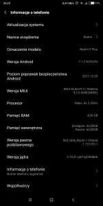

Cześć, nie chciałem zakładać nowego tematu, żeby nie śmiecić i mój problem łączy się z tym poruszanym tutaj. Otóż stałem się szczęśliwym posiadaczem Mi 6 i jednocześnie kupiłem swojej kobiecie Redmi 5 Plus (oba kupione na Allegro). I tu oczywiście zaczynają się schody, z tego tematu i z wspomnianego tu artykułu wiem, że nie ma Globala na ten model. Sprzedawca stwierdził, że jego dostawca wysłał mi wersję angielską (co oczywiście jest bzdurą - chińskie napisy na pudełku, etc.) i podesłał instrukcję odblokowania bootloadera... i właściwie tyle.
Chciałbym wgrać na niego Globala. Przeczesałem artykuły, tutoriale i poradniki, np:
Proszę o radę:
  • czym różni się wgrywanie globala od wgrywania Xiaomi.eu? Jakimi czynnościami, jest gdzies tutorial? Wiem, w niektórych miejscach użytkownicy forum o tym wspominają, ale czy to się nie zdezaktualizowało?
  • czy wgranie globala to w ogóle dobry wybór i będą możliwe dalsze aktualizacje?
  • Załączam zrzut ekranu z wersją MIUI. Nie mylę się, to syf, prawda? Prośba o odblokowanie bootloadera już wysłana.
Wybaczcie, jeżeli moje pytania są naiwne, tajniki gmerania przy telefonach poznaję tylko, jak muszę zmienić telefon lub coś przy nim zrobić.
Edytowane przez markus6443
  • Thanks 1
Masz Globala, to jest wersja Global to co już masz... Najstarszy dostępny stable na ten tel.
Zasadniczo: do wgrania Globala wykorzystujesz MiFlash, jeśli nie chcesz rozbierać tel to musisz mieć odblokowany bootloader. Aktualizację już masz.
tapnięte z Redmi 4a
@Orjon, Nie wiem, czy dobrze zrozumiałem - czyli mogę mu normalnie pozwolić na automatyczne aktualizacje bez ryzyka uceglenia? Bez odlokowanego bootloadera? Wychodziłoby wtedy na to, że chiński sprzedawca na własną rękę zainstanował pełnoprawnego Globala.

Dotarłem do końca tej lektury. Będę pewnie nie raz jeszcze do niej wracał aby ogarnąć wszystko. Na razie wiem że mając taki soft (screen) i pudełko opisane po angielsku lepiej czekać i nic nie kombinować jak się nie zna. Zgadza się?
