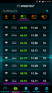

piskor Posted December 8, 2017 Share Posted December 8, 2017 U mnie jest tak: Telefon: Xiaomi Redmi Note 4 Global, zainstalowany custom ROM AOSP Extended 4.6, android 7 Prędkość WiFi 802.11n (2,4GHz 20MHz) - 150Mbit/s , router obsługuje 300Mbit/s bo tak potrafi się zlinkować laptop Na speedtest po modyfikacji z informacji dodatkowych osiągam raptem wartości ~50-53Mbit/s Przed modyfikacjami było ~40-45Mbit/s Link to comment Share on other sites More sharing options...

Nezumi Posted February 2, 2018 Share Posted February 2, 2018 Mi5, router Asus RT-AC58U 2.4 (40)->200Mbps 802.11n 5->433Mbps 802.11ac Podawanie prędkości neta przez WiFi troszku się mija z celem... Za dużo zależy od ISP... Różnice ~5Mbit/s to dla mnie granica błędu pomiarowego... Link to comment Share on other sites More sharing options...
piskor Posted February 2, 2018 Share Posted February 2, 2018 Prędkość po WiFi faktycznie zależy od mnóstwa czynników, jak ISP o czym piszesz, ilość innych sieci w okolicy, ilość podłączonych w danej chwili urządzeń do tego samego WiFI U mnie zdecydowanie widać poprawę po modyfikacji 40-45Mbps przy linku WiFI 72Mbps 60-68MBps przy linku WiFi 150Mbps Link to comment Share on other sites More sharing options...

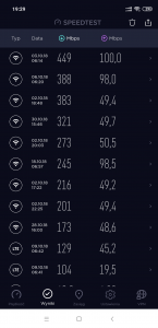

obtu Posted November 3, 2018 Share Posted November 3, 2018 Mój Mi8 łączy się z routerem xiaomi 3g z prędkością 866 Mb/s, oczywiście 5GHz. Realny transfer w sprzyjających warunkach (1 metr od routera) wyniosł 449Mb/s. Link to comment Share on other sites More sharing options...

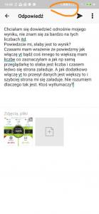

basia86222 Posted December 31, 2019 Share Posted December 31, 2019 Chciałam się dowiedzieć odnośnie mojego wyniku, nie znam się za bardzo na tych liczbach itd. Powiedzcie mi, słaby jest to wynik?Czasami mam wrażenie że powiedzmy jak włączę yt bądź coś innego to większą mam liczbe co zaznaczyłam a jak np samą przeglądarkę to słaba jest liczba i czasem ledwo się strona załaduje. A jak dodatkowo włączę yt to przesył danych jest większy to i szybciej strona mi się załaduje. Nie rozumiem dlaczego tak jest. Ktoś wytłumaczy?Wysłane z mojego Mi 9T Pro przy użyciu Tapatalka Link to comment Share on other sites More sharing options...
Ziomek999 Posted January 3, 2020 Share Posted January 3, 2020 Masz bardzo niską prędkość dostępu do internetu, takie rzeczy to raczej kumulacja paru rzeczy. Niski pakiet operatora, duże zaszumienie w eterze, słaby router, dużo osób podpięte pod jedno łąćze.. Link to comment Share on other sites More sharing options...
