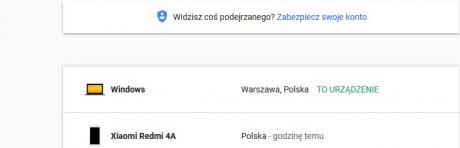

slides Opublikowano 14 Maja 2018 Opublikowano 14 Maja 2018 Dobra Kapiorr jeeeeest , kolejne wywalanie .google w końcu przyniosło skutek, jest mail !!! , ale najlepsze jest to że pokazuje nie to konto co wpisane tylko tak jak pisałeś wcześniej to które udostępniłem temu co wpisałem , ale ważne że działa Dzięki po raz kolejny Kapiorr
