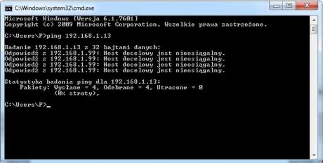

canibalo Posted September 19, 2018 Share Posted September 19, 2018 @slides z roznych przegladarek próbowałes na kompie? jakies firewalle blokuja? albo router moze cos ma? moze glupie pytanie ale dlaczego pingujesz 13 a odzywa sie 99? Link to comment Share on other sites More sharing options...
slides Posted September 19, 2018 Share Posted September 19, 2018 (edited) Canibalo dokładnie sprawdzałem ze wszystkich przeglądarek na trzech niezależnych kompach, firewalle wyłączałem , na tablecie z W8 nawet firewalla nie mam i też nie działa A co do Twojego pytania to wrzucając screen dokładnie takie samo chciałem zadać Pinguje 99 czasami 17 , a ani na jednym ani na drugim w sieci nic nie mam . Zacząłem z ciekawości wszystko pingowac co mam w domu i tylko w tym przypadku tak dziwnie się to zachowuje. Dodam że jedynie podczas awarii ( bo zawieszeniem już tego nie nazywam skoro działa z telefonu ) Po resecie ok doby jest dobrze Zastanawiam się czy Router coś nie wywija i stąd ten problem , dzisiaj zmienię to 13 na inny może to gdzieś coś dla routera pechowy numer i nie chce z nim rozmawiać Najgorsze jednak jest to że po resecie maliny wszystko ok dobę działa prawidłowo więc jakby to wina maliny była, coś tak mi na tą adresacje źle to wygląda Edited September 19, 2018 by slides Link to comment Share on other sites More sharing options...

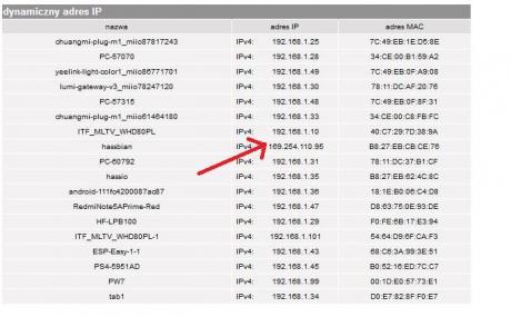

slides Posted September 19, 2018 Share Posted September 19, 2018 (edited) Jednak "jaja" to dopiero teraz się pojawiły. Tak wygląda podgląd z routera Poddaje się.... wracam do hassio Edited September 19, 2018 by slides Link to comment Share on other sites More sharing options...
kapiorr Posted September 19, 2018 Share Posted September 19, 2018 Coś masz skopane, taki adres dostaje urządzenie jak się nie może dostać do dhcp (APIPA).Może na routerze masz za mała pulę? Wywala się pewno po 24h jak skończy mu się czas dzierżawy i chce odnowić adres. Link to comment Share on other sites More sharing options...
