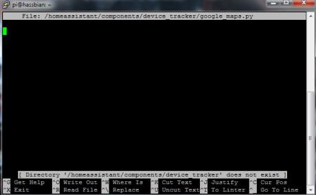

slides Posted May 31, 2018 Share Posted May 31, 2018 Dnia 26.05.2018 o 23:53, NLJ napisał: REQUIREMENTS = ['locationsharinglib==2.0.2'] na REQUIREMENTS = ['locationsharinglib==2.0.7'] a potem restart HA (jedna uwaga jak używasz HASS.IO to nie wiem czy taka modyfikacja jest możliwa :/ ) NLJ powiedz mi jak się dostać do tego katalogu ? Mam Hassio ( bez Haspbiana ) więc przez sieć chyba nic z tego. Czy po prostu wyjąć kartę i w czytniku pod kompem to edytować ? Link to comment Share on other sites More sharing options...

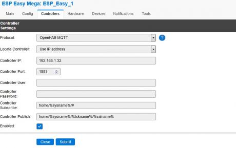

kapiorr Posted June 1, 2018 Share Posted June 1, 2018 Co ma nie działać Tylko jeden wpis w configuration.yamlmqtt:I masz Link to comment Share on other sites More sharing options...
slides Posted June 1, 2018 Share Posted June 1, 2018 (edited) Nie zadziałało tak Ale jak pisałem wcześniej może dlatego że cały czas w sieci Hassio chodziło , dzisiaj wpadłem na to że mogły się gdzieś pogryźć gdzieś w odmętach sieci te maliny ta z Hassio i Hassbianem , potem wyłączę Hassio i spróbuje czy zadziała na Hasspbianie Edit : Niestety jednak głucho ...:( conf: - platform: mqtt name: Temperatura state_topic: "home/ESP_Easy_1/Temperatura/Temperature" mqtt: A na Nodemcu (dodam tylko że jak testowo puszczałem na Domoticza - który nawiasem mówiąc wyjątkowo mi się nie spodobał - to szło bez problemu więc problem leży gdzieś w hasspbianie ) : Edited June 1, 2018 by slides Link to comment Share on other sites More sharing options...
NLJ Posted June 4, 2018 Share Posted June 4, 2018 Dnia 31.05.2018 o 21:09, slides napisał: NLJ powiedz mi jak się dostać do tego katalogu ? Mam Hassio ( bez Haspbiana ) więc przez sieć chyba nic z tego. Czy po prostu wyjąć kartę i w czytniku pod kompem to edytować ? Z Hassio nie pomogę niestety. Nigdy nie miałem. Wydaje mi się, że patent z wyciągnięciem karty będzie najprostszym rozwiązaniem. Dnia 1.06.2018 o 23:30, slides napisał: Nie zadziałało tak Ale jak pisałem wcześniej może dlatego że cały czas w sieci Hassio chodziło , dzisiaj wpadłem na to że mogły się gdzieś pogryźć gdzieś w odmętach sieci te maliny ta z Hassio i Hassbianem , potem wyłączę Hassio i spróbuje czy zadziała na Hasspbianie Edit : Niestety jednak głucho ...:( conf: - platform: mqtt name: Temperatura state_topic: "home/ESP_Easy_1/Temperatura/Temperature" mqtt: Tak dla pewności: zmieniłeś w nodemcu adres serwera MQTT? Spróbuj znaleźć jakiegoś klienta MQTT, podepnij się pod ten sam serwer i nasłuchuj na wszystkich tematach (topic). Na Hasspbianie powinien być dostępny pakiet mosquitto-clients. mosquitto_sub -v -h IP -p 1883 -u USER -P HASLO -t \# i będziesz widział na bieżąco co się dzieje. Możesz zerknąć w logi HA ( i systemu). Tam może być podpowiedź co ewentualnie jest nie tak. Link to comment Share on other sites More sharing options...

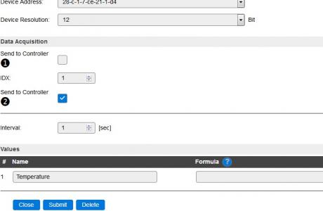

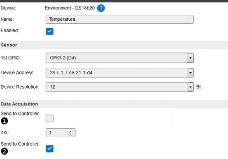

slides Posted June 8, 2018 Share Posted June 8, 2018 (edited) Na razie odkładam rzeczy typu google i Hasspbian na bok , do tego dojdę jak wszelkie inne bardziej bieżące problemy rozwiąże , ale spoko wrócę do tego . Na tą chwilę co mam pospinałem i testuje zanim to wszystko w obudowy pozamykam po powielam i poumieszczam gdzie trzeba. Chciałbym zanim zacznę remont wszystko "wyżyłować jak się da" i nauczyć się jak najwięcej żeby potem jak na stałe wszystko ruszy jak najmniej problemów mnie zaskoczyło Do rzeczy Mam problem : Nodemcu v3 podłączone do niego - czujnik zanieczyszczenia powietrza GP2Y1010AU0F na płytce waveshare - czujnik wilgotności DHT11 -czujnik temp i ciśnienia BMP180 Dane wysyłane po MQTT ustawione co 60s Node zasilany z ładowarki USB o wystarczającym amperażu ( to chyba istotne ) W sumie działon ale.... chwilę Problem po max godzinie dwóch , dane się podwieszają, wyeliminowałem problem ze strony node bo reset nie zmienia stanu rzeczy , a zmienia reset Maliny z Hassio. Sam reset mosquito nic nie zmienia. Malina jako taka się nie wiesza bo wszystko Xiaomi jak i Milight oraz drugiego node działa. Nie działają tylko dane z node na którym mam czujniki. Wypinam po kolei żeby wyeliminować sytuację że być może obciążenie za duże daje node (bo wszystko mam z karty zasilane po 3,3V) ale to też nie zmienia sytuacji . Gdzie Waszym zdaniem powinienem jeszcze poszukać problemu , gdyż jak widzę wszystko kieruje w stronę Hassio ale poza tą jedną kartą wszystko inne na hassio działa EDIT: przepraszam zapomniałem dodać że czasami co jakiś czas to się samo w sobie odwiesza. Jak patrzę na statystykę danych to czasami mam z przed 2-3h a potem nic nie robiąc ( żadnych resetów ) po kilku godzinach pokazuje dane z przed kilku minut . Ale to nie zawsze , lecz się zdarza. No zagadka jakaś.:):):) Edited June 8, 2018 by slides Link to comment Share on other sites More sharing options...
kapiorr Posted June 10, 2018 Share Posted June 10, 2018 Sprawdzałeś czy w czasie tej przerwy pojawiają się dane w mqtt? Przypadkiem na kanale ha na discordzie dowiedziałem się co oznacza Timer got out of sync. Resetting. Po prostu sprzęt się nie wyrabia... Link to comment Share on other sites More sharing options...
slides Posted June 12, 2018 Share Posted June 12, 2018 (edited) Miałem tydzień przerwy w zgłębianiu tematu ale wyrabia wrcam jutro do dalszej nauki Spróbuje po prostu jeden czujnik jedno node i zobaczymy . Jak będzie działało pozostaje tylko już sprawdzić czy nie wyrabia się prądowo (mam node zasilane po usb i z niego zasilanie na resztę , nie wiem dlaczego cienko działa jak czujniki z zewnętrznego zasilacza zasilam ) czy nie wyrabia z uwagi na ilość danych A jeśli chodzi o Hasbiana to zamówię RPI3 i wrócę do tematu , bo jak widzę na ZeroW już przeszedłem pewną granicę możliwości ( z tym mqtt na przykład , już nie chcę kombinować tylko zbliżam się do dnia kiedy będę musiał pewne rzeczy na stałe postawić i chcę zminimalizować ryzyko niespodziewanych problemów ) Dzięki Kapior po raz kolejny Edit: Kapiorr powiedz mi czy jak już będę miał RPI to wystarczy że przełożę kartę z systemem , czy będę musiał instalować od nowa ? Bo wiesz ja tego nie robiłem wgrywając gotowy obraz tylko na RPI Zero W od samego początku wszystko instalowałem A gdzieś posiałem tą instrukcję Edited June 13, 2018 by slides Link to comment Share on other sites More sharing options...

slides Posted June 20, 2018 Share Posted June 20, 2018 Kapior mam prośbę. NLJ napisał coś takiego : " Aby skorzystać z tej wersji trzeba wyedytować plik homeassistant/components/device_tracker/google_maps.py i na początku zmienić REQUIREMENTS = ['locationsharinglib==2.0.2'] na REQUIREMENTS = ['locationsharinglib==2.0.7'] " Czy możesz mi to wyłuszczyć jak początkującemu komuś w zakresie Linuxa ? wklepałem w konsoli sudo nano /homeassistant/components/device_tracker/google_maps.py i pokazuje mi się info że plik nie istnieje Link to comment Share on other sites More sharing options...
kapiorr Posted June 20, 2018 Share Posted June 20, 2018 Jeżeli masz wersje HA 0.71 to już to masz. Link to comment Share on other sites More sharing options...

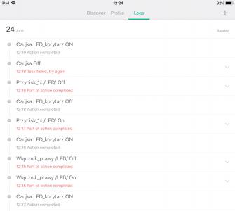

czesiek Posted June 24, 2018 Share Posted June 24, 2018 Ale swoja drogą poszukaj przyczyny czemu z Mi Home masz problem , bo jeśli masz tylko Xiaomi urządzenia to może łatwiej będzie MIHome poprawić niż nową platformę stawiać. Fakt że po ostatniej aktualizacji u mnie na Redmi 4A ciut gorzej chodzi ale nie ma tragediiNa MiHome praktycznie przestały działać sceny w chmurze. Apk mam na iOS. Zobacz na przykładzie logów:Scena o ile się uruchomi to z bardzo dużym opóźnieniem, albo część „urządzeń” w danej scenie w ogóle nie reaguje. Tak mam od ok tygodniaMi 4 Link to comment Share on other sites More sharing options...
slides Posted June 24, 2018 Share Posted June 24, 2018 (edited) Wiesz ja nie bardzo znam się na IOS więc w tym zakresie niestety mimo szczerych chęci nie jestem w stanie pomóc , ale próbowałeś wywalić i na nowo zainstalować ? Ewentualnie może gdzieś w chmurze za dużo logów się nazbierało i miejsca brakuje . No nie wiem aż tak się nie znam tak tylko zgaduje Edited June 24, 2018 by slides Link to comment Share on other sites More sharing options...
