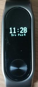

Spróbuję jeszcze pozbyć się kropki i skrócić dzień tygodnia do 2 liter.
A mógłbyś przygotować też drugą wersję zawierającą same cyfry, np. 04.10.17 lub - jeżeli się zmieści - 04.10.2017?
Share this post
Link to post
Nie ma, bo zależało mi na czytelności. Za chwilę skrócę dzień tygodnia do 2 liter. Pokaż jak będzie wyglądać. Moment...

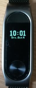

Dnia 3.10.2017 o 22:28, Rdzeniuch napisał:
To jutro zarzucę w lepszym świetle.
Potwierdzam, dzień po PL.
Czekamy dalej :)

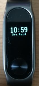

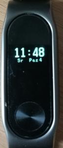

Dnia 4.10.2017 o 11:50, [email protected] napisał:
Dzień jest skrócony, ale - tak jak już pisałem - przydałoby się przesunąć w lewo miesiąc.
Z tym nie pójdzie tak łatwo...
Póki co będę się trzymał 2 literowego dnia tygodnia - jest czytelnie IMO.
