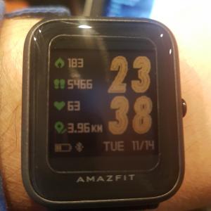

tomurbanowicz Opublikowano 14 Listopada 2017 Autor Opublikowano 14 Listopada 2017 15 minut temu, emarcin napisał: Szkoda, że Twojej wersji 3.1.5 nie można aktualizować bez odinstalowywania poprzedniej wersji U mnie poszło bez deinstalacji poprzedniej wersji. 17 minut temu, omni7 napisał: tomurbanowicz mam pytanie odnośnie nowej tarczy, czy po osiągnięciu założonego celu w krokach ikona powinna się zmienić np. podświetlić? Czy zostaje taka jak jest? W plikach PNG nic nie ma dodatkowego do tego celu.
kzybu1983 Opublikowano 14 Listopada 2017 Opublikowano 14 Listopada 2017 Można prosić tarczę Digit 3 w wersji RES?
tomurbanowicz Opublikowano 14 Listopada 2017 Autor Opublikowano 14 Listopada 2017 (edytowane) 20 minut temu, kzybu1983 napisał: Można prosić tarczę Digit 3 w wersji RES? Nie ma nowych-dodatkowych tarcz w wersji RES, tylko BIN. Proszę pierwszy post przeczytać. Edytowane 14 Listopada 2017 przez tomurbanowicz

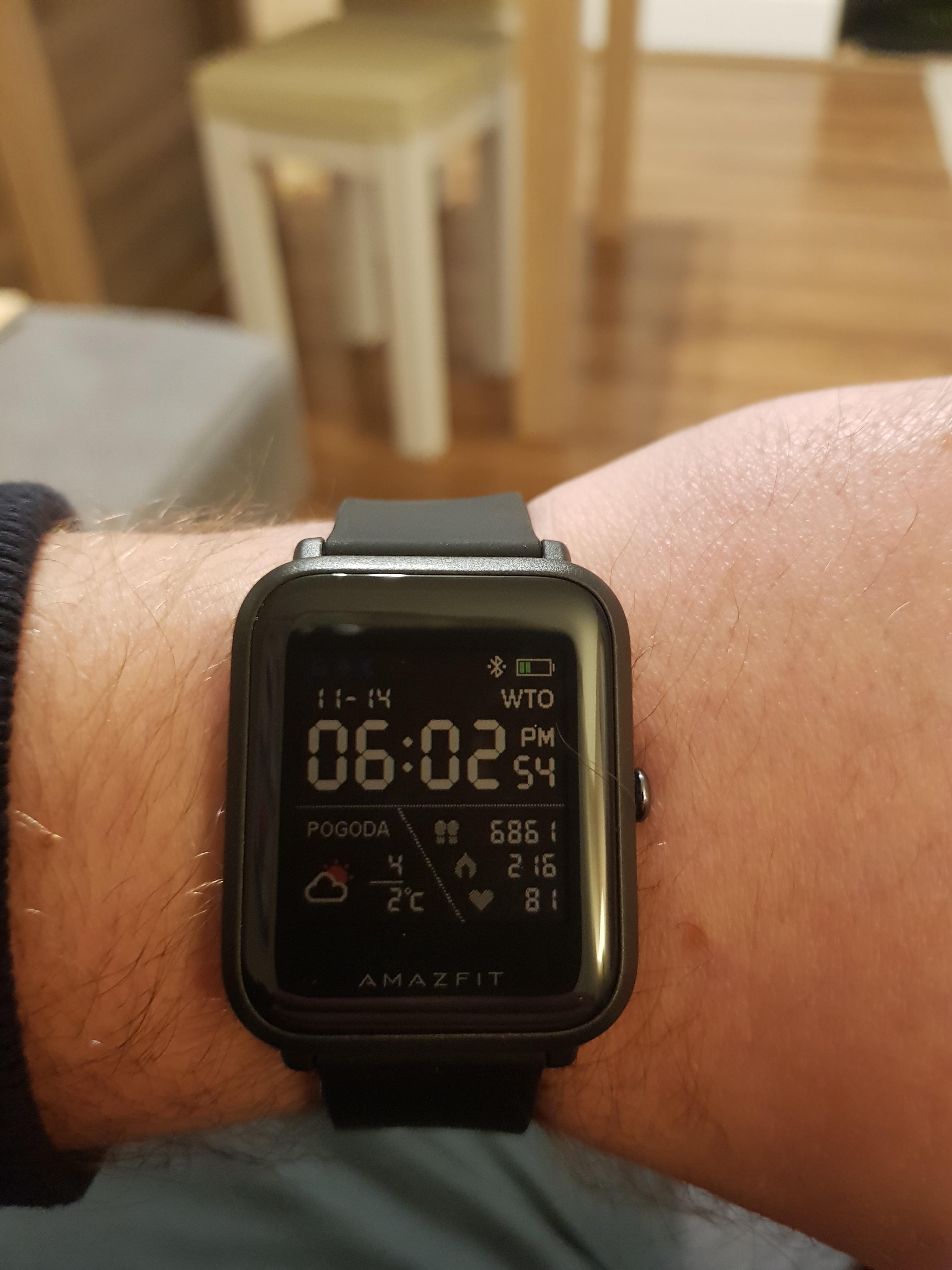

kzybu1983 Opublikowano 14 Listopada 2017 Opublikowano 14 Listopada 2017 (edytowane) Udało się... ale wracam do mojej tarczy...nie lubie trybu AM/PM Choć tarcza kozak Edytowane 14 Listopada 2017 przez kzybu1983

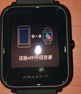

Szerszen91 Opublikowano 15 Listopada 2017 Opublikowano 15 Listopada 2017 Witam. Mam problem miałem wersje fw.9.26 Po instalacji nowego mifit zegarek zaktualizował się sam do wersji 9.40 I oto efekt co chwilę po włączeniu wygaszacza pojawia się taki ekran.
tomurbanowicz Opublikowano 15 Listopada 2017 Autor Opublikowano 15 Listopada 2017 (edytowane) 22 minuty temu, Szerszen91 napisał: I oto efekt co chwilę po włączeniu wygaszacza pojawia się taki ekran. Brakuje nowego RES od 9.40, którego też musisz wrzucić. OT: W jakich krajach jest czas 12H? Edytowane 15 Listopada 2017 przez tomurbanowicz
Szerszen91 Opublikowano 15 Listopada 2017 Opublikowano 15 Listopada 2017 Tylko że nie łączy się z GadgetBridge
tomurbanowicz Opublikowano 15 Listopada 2017 Autor Opublikowano 15 Listopada 2017 13 minut temu, Szerszen91 napisał: Tylko że nie łączy się z GadgetBridge Kombinuj, połączy się.

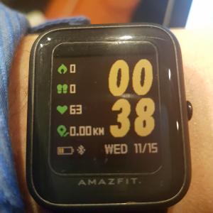

tomurbanowicz Opublikowano 15 Listopada 2017 Autor Opublikowano 15 Listopada 2017 Przerobiłem tym razem wskazówkową tarczę - Pointer2:
tomurbanowicz Opublikowano 15 Listopada 2017 Autor Opublikowano 15 Listopada 2017 Podoba mi się w nowych tarczach to, że można sobie zrobić kilka wersji danej tarczy o podłożyć pod nie używane.
