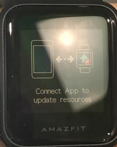

[email protected] Posted November 10, 2017 Share Posted November 10, 2017 Możecie pomóc po aktualizacji mi fit na ostatnia wersje 3.1.3, po połączeniu zegarka i aktualizacji z aplikacja ma coś takiego jak na zdjęciu , wgranie polskiego fw. 1 posta powoduje ze wszystko wraca do normy, po połączeniu z mifit znów d.. a Link to comment Share on other sites More sharing options...
woyto Posted November 10, 2017 Share Posted November 10, 2017 @[email protected] Zainstaluj plik .RES Link to comment Share on other sites More sharing options...

tomurbanowicz Posted November 10, 2017 Author Share Posted November 10, 2017 Mogę spróbować spreparować MFit, bo inaczej się nie da. W moim modzie są już PL FW I PL RES najnowszy. Link to comment Share on other sites More sharing options...
