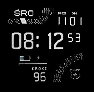

tomurbanowicz Opublikowano 4 Listopada 2017 Autor Opublikowano 4 Listopada 2017 Wszystkie tarcze z serii 9.26 już są w pierwszym poście spolszczone (daty) - przed chwilą zaktualizowałem. 1

Gawronnek Opublikowano 5 Listopada 2017 Opublikowano 5 Listopada 2017 Tom czy w którymś firmware zamieściłeś poprawkę baterii w 3 tarczy, bo nie mogę tego znaleźć? czy tylko to jedno testowe tak ma?

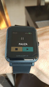

Kornikowaty Opublikowano 5 Listopada 2017 Opublikowano 5 Listopada 2017 Mam pytanie do masterów: Czy jest możliwe zrobić zamiast tekstów podczas pauzy np ikon jak poniżej: .. i zamiast ZAWIESZONY przy pauzie można by dać PAUZA.
tomurbanowicz Opublikowano 5 Listopada 2017 Autor Opublikowano 5 Listopada 2017 1 godzinę temu, Kornikowaty napisał: .. i zamiast ZAWIESZONY przy pauzie można by dać PAUZA. Jasne, zmienię. Nowa tarcza 1 godzinę temu, Gawronnek napisał: Tom czy w którymś firmware zamieściłeś poprawkę baterii w 3 tarczy, bo nie mogę tego znaleźć? czy tylko to jedno testowe tak ma? To był tylko test - cały czas zastanawiam się czy w to wchodzić, tzn. w przesunięcia w FW. 1
