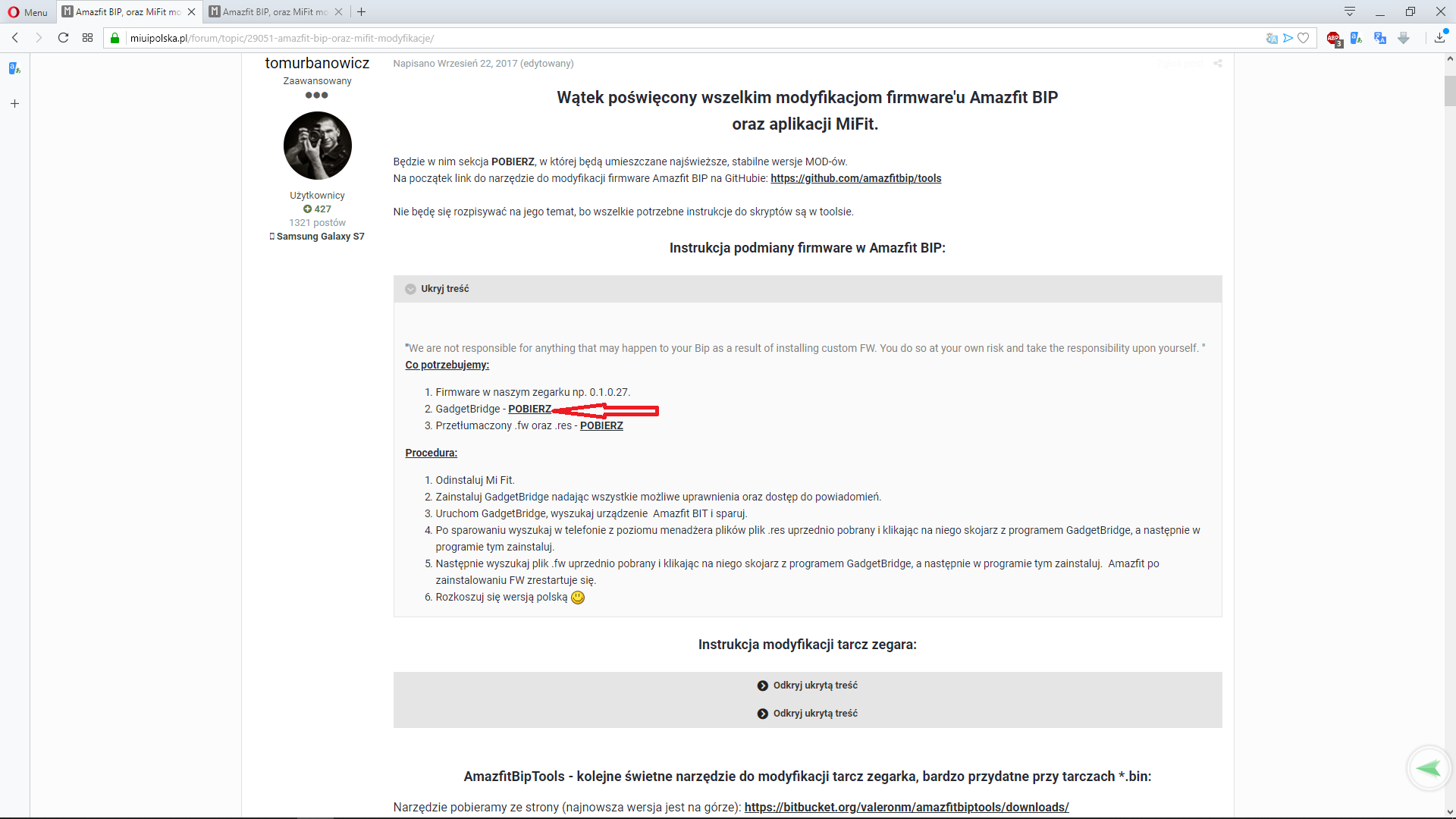

Abees Opublikowano 10 Października 2018 Opublikowano 10 Października 2018 Dnia 22.09.2017 o 08:31, tomurbanowicz napisał: Wersje stabilne: MrTomi-3.5.0-PL.apk bazowany na miusiu MiFit z PL FW dla Amazfit BIP - POBIERZ Takie pytanie - czy MIFIT od Tomiego będzie tak samo współpracował z BIPem z oryginalnym oprogramowaniem jak wersja ze sklepu Gplay? Czy może współpracuje wyłącznie ze zmodowanym FW? FW mojego bipa to 1.1.2.05 Drugie pytanie- skąd pobieracie gadgetbridge i jaka wersja jest aktualna? Widziałem że jest w sklepie Gplay a poza tym różne strony się wyświetlają z tą aplikacją. Niestety w tutorialu na pierwszej stronie nie dopatrzyłem się żadnego linka- stąd prośba do autora o uzupełnienie.
szadoky Opublikowano 10 Października 2018 Opublikowano 10 Października 2018 @Abees Jest link do gadgetbridge, na pierwszej stronie w tutorialu.
