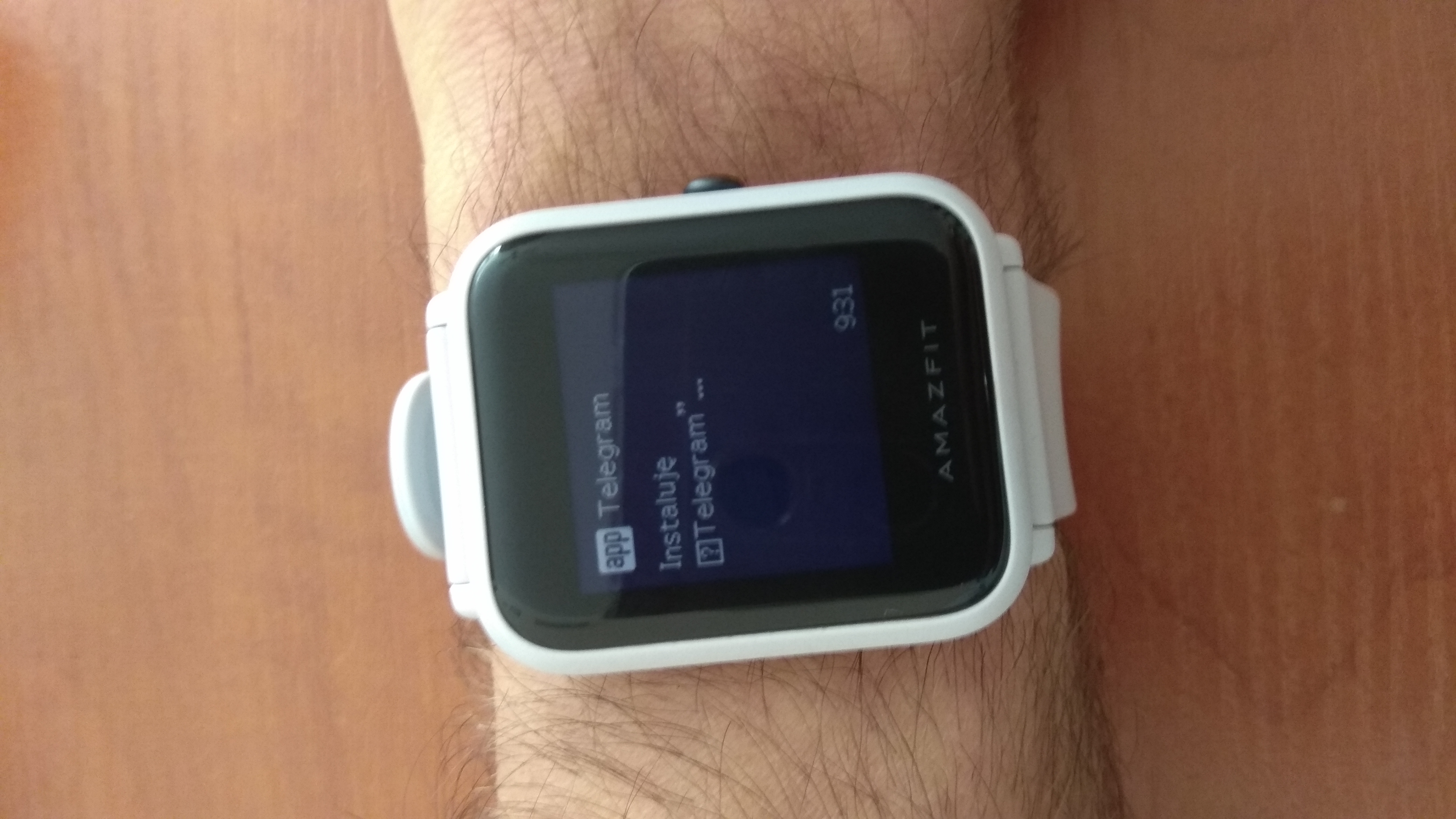

Zulwiczek1983 Opublikowano 8 Lipca 2018 Opublikowano 8 Lipca 2018 Zainstalowałem najnowszego moda MiFit z pierwszego posta. Na moim bipie zaktualizowano fw i wszystko jest spolszczone i wszystko działa, GPS, tętno itd. Jedynie co mnie drażni to że np przy instalacji apki z Google Play pojawia się najpierw ? Potem nazwa apki i na końcu " Da się jakoś to naprawić? Drażni mnie ten znak zapytania. No i druga kwestia że jak dostaje smsem jakąś emotikonke to są znaki zapytania w kwadracie albo litera g
tomurbanowicz Opublikowano 8 Lipca 2018 Autor Opublikowano 8 Lipca 2018 15 minut temu, Zulwiczek1983 napisał: Zainstalowałem najnowszego moda MiFit z pierwszego posta. Na moim bipie zaktualizowano fw i wszystko jest spolszczone i wszystko działa, GPS, tętno itd. Jedynie co mnie drażni to że np przy instalacji apki z Google Play pojawia się najpierw ? Potem nazwa apki i na końcu " Da się jakoś to naprawić? Drażni mnie ten znak zapytania. No i druga kwestia że jak dostaje smsem jakąś emotikonke to są znaki zapytania w kwadracie albo litera g Pokaż zdjęcie. Fonty też spolszczone wrzuciłeś?
mihail1 Opublikowano 8 Lipca 2018 Opublikowano 8 Lipca 2018 Też mam te znaki zapytania. Zegarek w wersji international. Spolszczony z polskimi fontamiWysłane z mojego FRD-L09 przy użyciu Tapatalka
Zulwiczek1983 Opublikowano 8 Lipca 2018 Opublikowano 8 Lipca 2018 Wynika że są polski czcionki i polskie znaki. Zainstalowałem jedynie Twój modyfikowany mifit i zaktualizowało mi wszystko samo. Coś mam dograć ręcznie?
tomurbanowicz Opublikowano 8 Lipca 2018 Autor Opublikowano 8 Lipca 2018 Przed chwilą, mihail1 napisał: Też mam te znaki zapytania. Zegarek w wersji international. Spolszczony z polskimi fontami Wysłane z mojego FRD-L09 przy użyciu Tapatalka Jak spolszczałeś fonty? 1 minutę temu, Zulwiczek1983 napisał: Wynika że są polski czcionki i polskie znaki. Zainstalowałem jedynie Twój modyfikowany mifit i zaktualizowało mi wszystko samo. Coś mam dograć ręcznie? Nie używam Telegrama - nie wypowiem się.
Zulwiczek1983 Opublikowano 8 Lipca 2018 Opublikowano 8 Lipca 2018 Nie chodzi tu o Telegram. Przy instalacji każdej Apki najpierw jest znak zapytania,potem nazwa apki a na końcu cudzysłów " To teraz mam dograć do tego wszystkiego przez gargebridge polskie czcionki by Janusz? Chociaż wynika że mam polskie znaki. Więc skąd te znaki zapytania?
Zulwiczek1983 Opublikowano 8 Lipca 2018 Opublikowano 8 Lipca 2018 Zainstalowałem przez gargebridge polską czcionkę by Janusz wersję big i dalej to samo. Znaki zapytania jak były tak są
Pan Arek Opublikowano 8 Lipca 2018 Opublikowano 8 Lipca 2018 Nie chodzi o polskie znaki tylko cudzysłów otwierajacy. W fontach nie ma zdefiniowanego takiego znaku. Po co ci te powiadomienia z google play? Rozumiem z gmail czy kalendarza ale Google play???

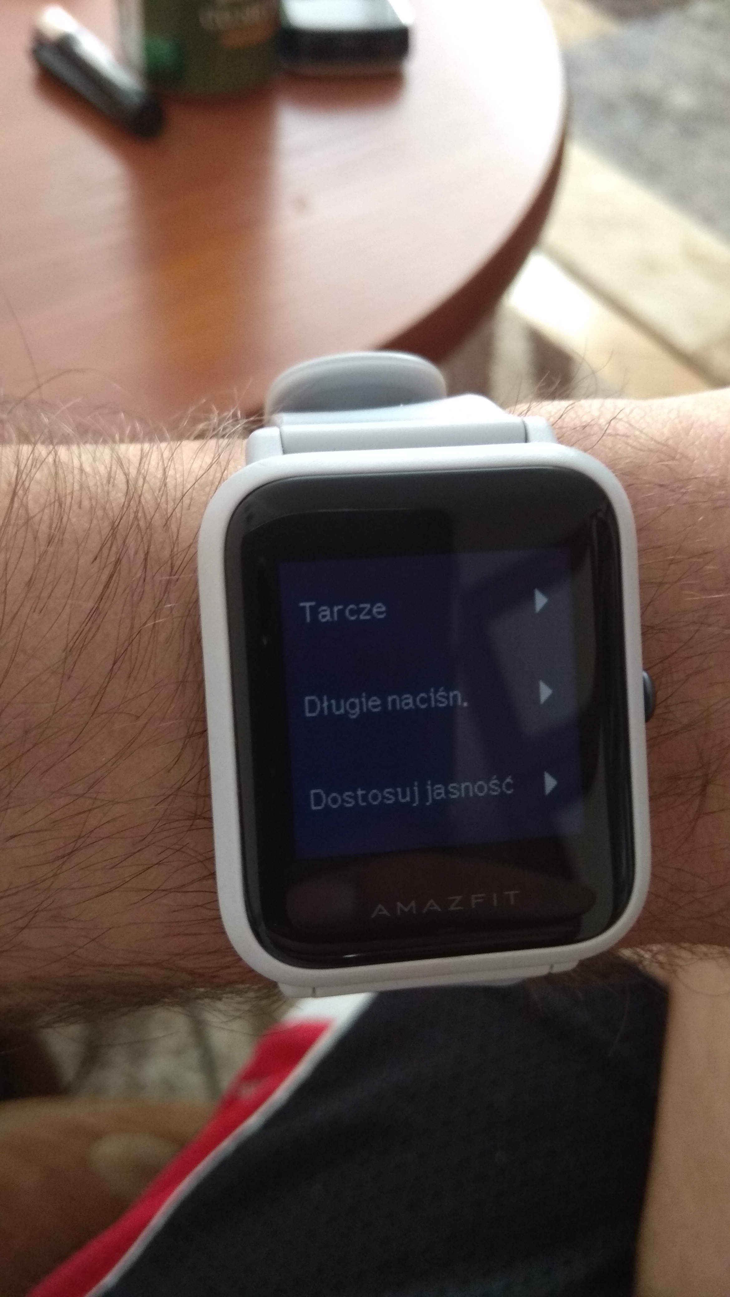

Zulwiczek1983 Opublikowano 8 Lipca 2018 Opublikowano 8 Lipca 2018 No jednak to brzydko wygląda z tymi znakami zapytania. Druga kwestia to zauważyłem że w bydziku na zegarku jest cześć nie przetłumaczony rzeczy z angielskiego. Np jest today zamiast dzisiaj i every zamiast zawsze
