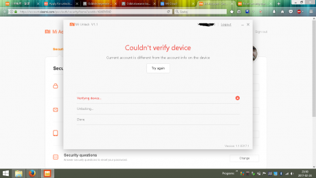

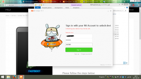

mgreta36 Opublikowano 25 Lutego 2017 Opublikowano 25 Lutego 2017 Jak to kur.... odblokować ? Zgode mialem (bez żadnego kodu SMS). MiFlashUnlock dochodzi do 40 % i komunikat, że nazwa konta niezgodna... potem coś takiego a nastepnie... I co to jest ne Network error ?
Acid Opublikowano 25 Lutego 2017 Autor Opublikowano 25 Lutego 2017 Błąd sieci. Po prostu kliknij jeszcze raz. Wysłane z mojego MI 5
