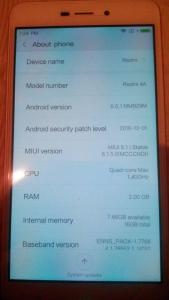

adamooo90 Opublikowano 16 Stycznia 2017 Opublikowano 16 Stycznia 2017 Witam! Mam telefon od Goldiego, niestety w momencie zakupu nie było wersji global, tylko ang/chińska. Chciałbym wgrać nowy soft z j. polskim. Mam pobraną już wersje eu HM4A_7.1.12_v8-6.0. Poradziłem już sobie z odblokowaniem telefonu przy pomocy MiFlashUnlock. Teraz pozostało wgrać soft. Czy ktoś byłby w stanie w miarę prosto wytłumaczyć jak to zrobić, gdyż pierwszy raz biorę się za to:) Z góry dziękuję. Poniżej specyfikacja mojego telefonu. Pozdrawiam
don_kamillo Opublikowano 16 Stycznia 2017 Opublikowano 16 Stycznia 2017 Witam! Mam telefon od Goldiego, niestety w momencie zakupu nie było wersji global, tylko ang/chińska. Chciałbym wgrać nowy soft z j. polskim. Mam pobraną już wersje eu HM4A_7.1.12_v8-6.0. Poradziłem już sobie z odblokowaniem telefonu przy pomocy MiFlashUnlock. Teraz pozostało wgrać soft. Czy ktoś byłby w stanie w miarę prosto wytłumaczyć jak to zrobić, gdyż pierwszy raz biorę się za to:) Z góry dziękuję. Poniżej specyfikacja mojego telefonu. PozdrawiamJak masz odblokowany bootloader, to zaczynasz od pkt 9:https://miuipolska.pl/forum/index.php?/topic/21156-Tutorial---instalacja-MiuiPolska/Xiaomi.eu-krok-po-kroku-dla-Redmi-4A-(Snapdragon-425-(4-rdzenie)-2/16-GB)-z-iBuygouWysłane z mojego MI 4S przy użyciu Tapatalka
adamooo90 Opublikowano 16 Stycznia 2017 Opublikowano 16 Stycznia 2017 1 godzinę temu, don_kamillo napisał: Jak masz odblokowany bootloader, to zaczynasz od pkt 9:https://miuipolska.pl/forum/index.php?/topic/21156-Tutorial---instalacja-MiuiPolska/Xiaomi.eu-krok-po-kroku-dla-Redmi-4A-(Snapdragon-425-(4-rdzenie)-2/16-GB)-z-iBuygou Wysłane z mojego MI 4S przy użyciu Tapatalka Świetny poradnik. Dzięki za pomoc!:)
