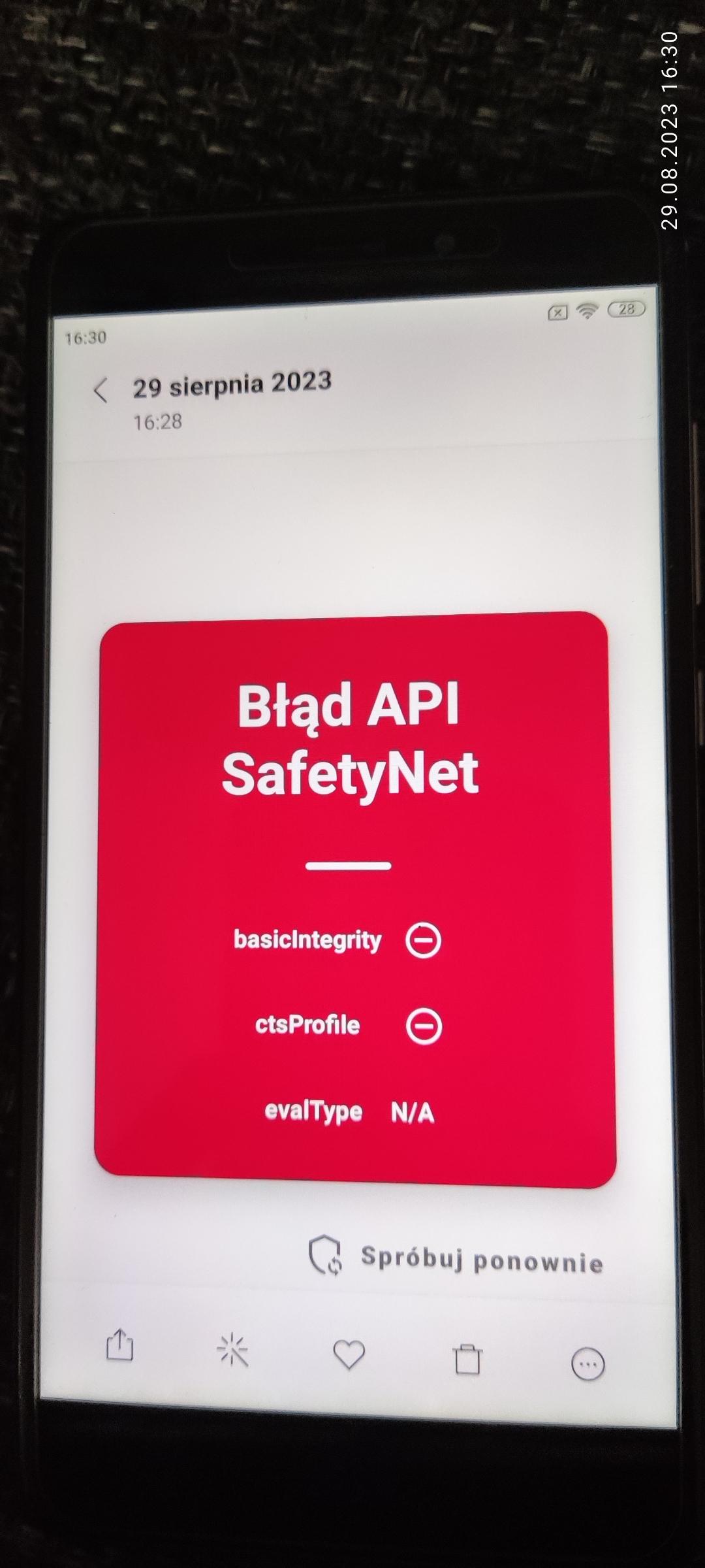

  • 1 miesiąc temu...
Opublikowano (edytowane)
Witam
Pytanie mam tak stary zrotowany tel. z androidem 6. Nie mogę zainstalować aplikacji ze sklepu. Jaki magisk muszę zainstalować,  którą wersję  bo wersja 23, 24 w twrp wywala error
Pozdrawiam
Edytowane przez vipvip
Zainstalowałem magisk APK wet.21 potem przez twrp najnowsze safrtynet i lipa

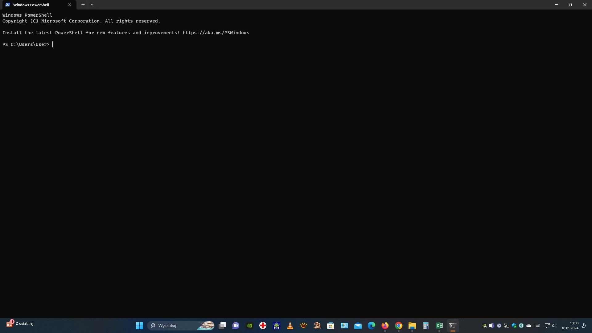

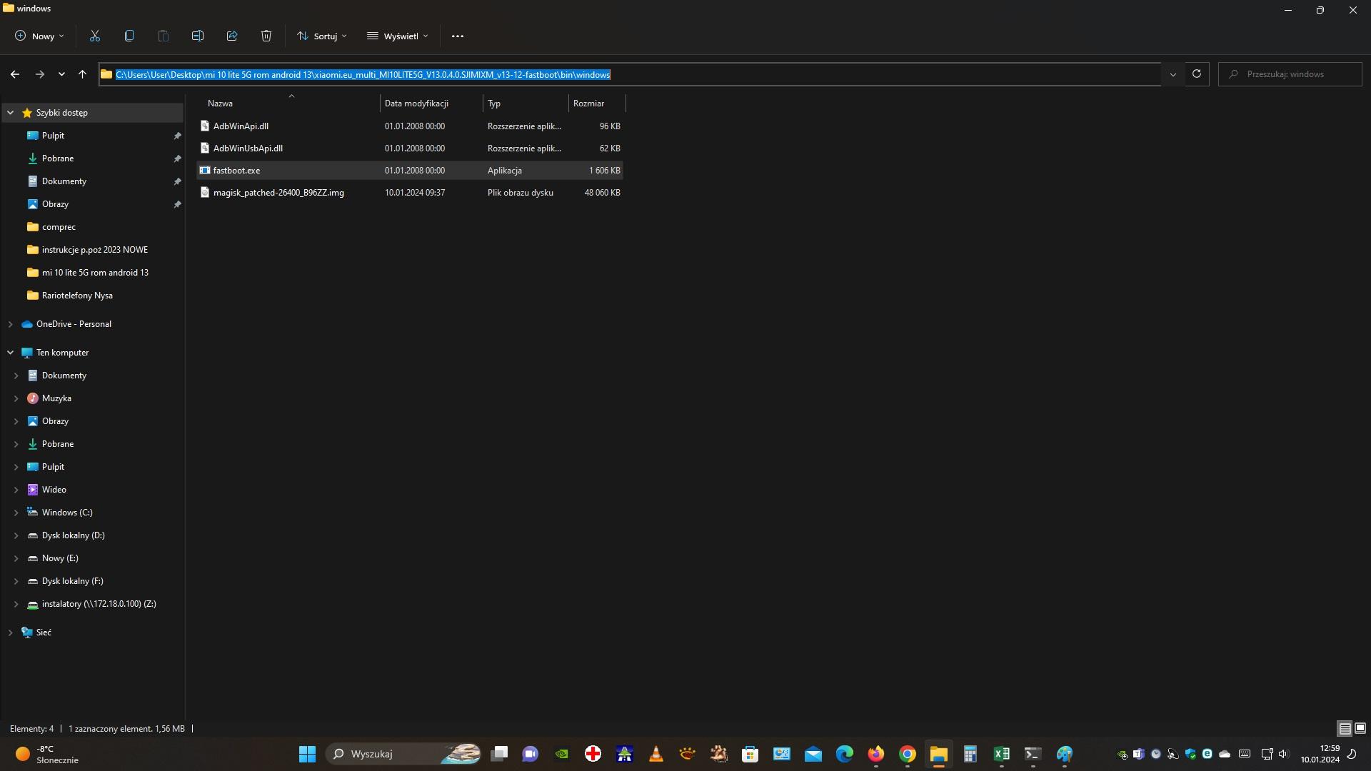

Hej kris68 no właśnie gdyby TWRP działało to bym wszystko dograł sobie normalnie a na chwilę obecną nie działa mi portfel, mobywatel itd....
Rom zmodyfikowałem tak:
ale mam taką ścieżkę
C:\Users\User\Desktop\mi 10 lite 5G rom android 13\xiaomi.eu_multi_MI10LITE5G_V13.0.4.0.SJIMIXM_v13-12-fastboot\bin\windows
odpalam
Nie mogę pojąć tego
z tego linku https://miuipolska.pl/jak-zainstalowac-magiska-play-integrity-fix-portfel-google/
do tego momentu mam wszystko ogarnięte ale nie wiem jak później w PowerShell wskazać ścieżkę dostępu

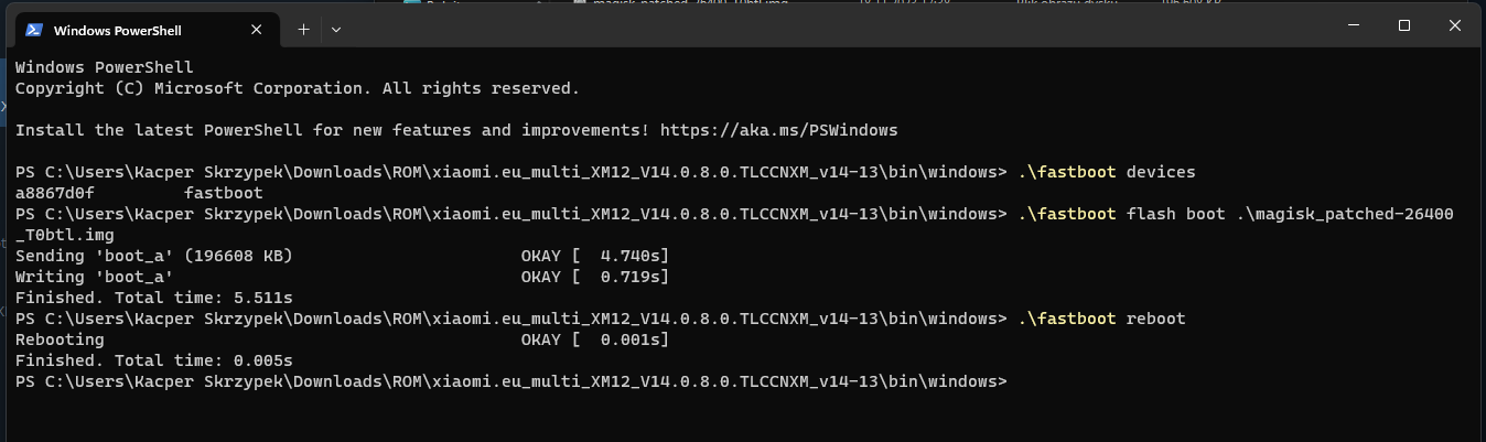

Próbuje zrootować RN13PRO 5G i niestety pierwszy raz od 10lat poległem, nigdy z Xiaomi nie było takich problemów jak teraz.
Próbuję według tego tutka magisk i nic, już wszystkiego próbowałem w każdej kombinacji plik  magisk_patched-27000_ng0Vr nie chce się wgrać. Próbowałem przez Rom, przez platform-tools, nawet przez Minimal ADB and Fastboot i bezskutecznie. Tutorial jest nieprzejrzysty i tym samym ja coś źle robię.
9 minut temu, Kacper Skrzypek napisał(a):
Nie podałeś info jaki masz błąd...
Różne, ale na przykład taki: "C:\Users\XionX\Downloads\xiaomi.eu_multi_GARNET_OS1.0.1.0.UNRCNXM_os1-14\bin\windows>fastboot flash boot\magisk_patched-27000_hb0um.img
unknown partition 'boot\magisk_patched-27000_hb0um.img'
fastboot: error: cannot determine image filename for 'boot\magisk_patched-27000_hb0um.img
Poradziłem sobie, nie może być  fastboot flash boot nazwa_pliku.img tylko fastboot  boot nazwa_pliku.img
Tylko dlaczego nie ma tego w instrukcji, musiałem się domyślać, kilka godzin zmarnowanych
No właśnie nie. Ma być fastboot flash boot nazwa.img. Robiłeś fastboot flash boot i bez spacji wskazywałeś plik, więc nic dziwnego, że nie wgrywało...
Chyba że na RN13Pro był obraz init_boot, to wtedy fastboot flash init_boot nazwa.img. (W obu przypadkach można dać _ab jeszcze).
Obecnie tylko uruchomiłeś ten obraz. Jak zrestartujesz telefon, to możesz się zdziwić, że nie ma Magiska...
No właśnie nie ma, masakra jakaś. Teraz zrobię tak jak piszesz.
Dzięki, teraz wszystko okej.
