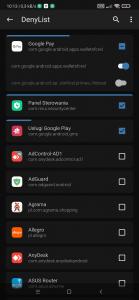

Thomas_Anderson Opublikowano 29 Stycznia 2022 Opublikowano 29 Stycznia 2022 Witam, U mnie jak u Kolegów, w wersji 24.X radośnie wykrywa Root i nie działają płatności. Z tego co znalazłem w Magisk "zniknęła" (czytaj nie będzie wspierana) opcja MAGISKHIDE, czym ją zastąpić?Magisk hide to teraz deny list. Poza tym na XDA jest wszystko napisane co i jak zrobić żeby działało.Post in thread '[Discussion] Magisk - The Age of Zygisk.' https://forum.xda-developers.com/t/discussion-magisk-the-age-of-zygisk.4393877/post-86321923Wysłane z mojego Mi Note 10 przy użyciu Tapatalka

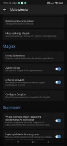

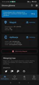

Thomas_Anderson Opublikowano 30 Stycznia 2022 Opublikowano 30 Stycznia 2022 (edytowane) Twórca magiska od jakiegoś czasu pracuje dla Google, dlatego też najnowszy Magisk został pozbawiony modułu MagiskHide i dostępu do repozytorium dodatków. Zamiast tego nowa technologia (w tym samym celu — aby ułatwić ukrywanie roota): Zygisk+DenyList. Nie ma również wbudowanego Safety Checkera (trzeba zainstalować inny ze sklepu Google, np. YASNAC). Usunięto również dostęp do repozytorium modułów, które na chwilę obecną zostało „zamrożone”. Temu brakowi ma zaradzić nowa apka Fox Magisk Module Manager, która daje dostęp do nowej wersji repozytorium z modułami. Instalacja: 1. Upewnij się, że zarówno aplikacja Magisk jak i Magisk są zainstalowane i zaktualizowane do nowej wersji. Sprawdź numery wersji w głównym oknie/stronie Magiska. 2. Upewnij się, że odinstalowałeś wszystkie moduły Riru (nie są kompatybilne z Zygisk) 3. Ustawienia, Włącz Zygisk i zrestartuj komórkę. Następnie sprawdź w oknie głównym Magiska czy pokazuje Zygisk Tak 4. Ustawienia, włącz Enforce DenyList. Skonfiguruj DenyList, włącz filtry Pokaż aplikacje systemowe i OS. Znajdź Google Play Services i włącz tylko dwa procesy kończące się na gms i gms.unstable. Będziesz musiał poustawiać wszystkie aplikacje, którym chcesz ukryć root (apki bankowe, Google Pay etc. tak jak w przypadku MagiskHide). Zawsze restartuj telefon po rekonfiguracji DenyList. 5. Jeśli SafetyNet nie przejdzie, zainstaluj Universal SafetyNetFix (wersja zygisk dostępna na github). Zawsze restartuj po zainstalowaniu modułu, także jeśli/kiedy włączysz Systemless Hosts 6. Dodatkowo można zainstalować moduł Shamiko, który lepiej ukrywa roota niż UniversalSafetyNetFix. 7. Trzeba wyczyścić pamięć podręczną każdej aplikacji, dla której root ma być ukryty Edytowane 30 Stycznia 2022 przez Thomas_Anderson 2

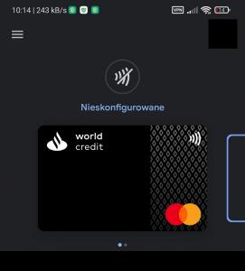

ZForum Opublikowano 30 Stycznia 2022 Opublikowano 30 Stycznia 2022 Zrobiłem dokładnie z poradnikiem, robiłem też tak wcześniej i nadal nie działa. Nie mam żadnych dodatkowych modułów. NFC miga na chwilę i ... jak na zrzucie. Skąd pobrać: Shamiko nie mam Twita.

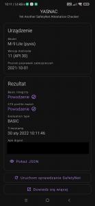

Thomas_Anderson Opublikowano 30 Stycznia 2022 Opublikowano 30 Stycznia 2022 Zrobiłem dokładnie z poradnikiem, robiłem też tak wcześniej i nadal nie działa. Nie mam żadnych dodatkowych modułów. NFC miga na chwilę i ... jak na zrzucie. Skąd pobrać: Shamiko nie mam Twita.Zainstalowałeś moduł Universal SafetyNet Fix?Wysłane z mojego Mi Note 10 przy użyciu Tapatalka
ZForum Opublikowano 30 Stycznia 2022 Opublikowano 30 Stycznia 2022 Tak, Nadal to samo. W /gsm wszystko się wyłączyło. Reszta bez zmian.

ZForum Opublikowano 30 Stycznia 2022 Opublikowano 30 Stycznia 2022 (edytowane) Też to zrobiłem, usunąłem GPay, wywaliłem kartę, wyczyściłem pamięć. Wgrałem i skonfigurowałem od nowa. Bez problemów. Poszło wszystko z wyjątkiem: 1. Wykrywa Roota w zabezpieczeniach. 2. Nie działa NFC Na Allegro maskowanie działa. Zupełnie nie mam pomysłu co dalej. Skąd pobrać: Shamiko nie mam Twita. Edytowane 30 Stycznia 2022 przez ZForum

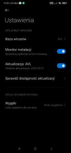

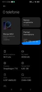

ZForum Opublikowano 31 Stycznia 2022 Opublikowano 31 Stycznia 2022 (edytowane) A mogę poprosić gdzie to znaleźć? Chodzi mi o PANEL STEROWANIA => BEZPIECZEŃSTWO Mi9Lite MIOU XIAOMI.EU 12.5.5 Magisk 23, przy wykluczeniu PANELU STEROWANIA (HIDE ROOT) nie było problemu. Zakładkę WYJĄTKI mam pustą...? Shamiko - ukrywa Root przed APKAMI z wyjątkiem tych dwóch... Shamiko-v0.4.1-95-release.zip Edytowane 31 Stycznia 2022 przez ZForum
Adam Błażejewski Opublikowano 31 Stycznia 2022 Opublikowano 31 Stycznia 2022 38 minut temu, ZForum napisał: A mogę poprosić gdzie to znaleźć? Dokładnie w tym miejscu. Screenrecorder-2022-01-31-19-30-50-562.mp4 1
ZForum Opublikowano 1 Lutego 2022 Opublikowano 1 Lutego 2022 (edytowane) Witam, ale ja nie mam tych opcji... dlaczego? Więcej nie mam możliwości ukrycia Root...? Edytowane 1 Lutego 2022 przez ZForum
Kacper Skrzypek Opublikowano 1 Lutego 2022 Opublikowano 1 Lutego 2022 Próbowałeś, zgodnie z informacją zawartą w Wyjątkach, przytrzymać powiadomienie o roocie?
ZForum Opublikowano 1 Lutego 2022 Opublikowano 1 Lutego 2022 (edytowane) W dniu 1.02.2022 o 17:40, Kacper Skrzypek napisał: Próbowałeś, zgodnie z informacją zawartą w Wyjątkach, przytrzymać powiadomienie o roocie? Tak, Ale to nic nie daje nie ma listy wyjątków. Trzymałem też wykrzyknik i nic. Obojętnie czy robię sprawdzenie po skanie czy od razu do ustawień. I dlatego nie mam już koncepcji co zrobić z Magisk 24, nawet w wersji 23 ta lista była pusta. Roota w 23 ukrywała opcja MagiskHide dla aplikacji "Panel Sterowania". Jakieś rady co z tym można zrobić? Edytowane 2 Lutego 2022 przez ZForum

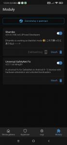

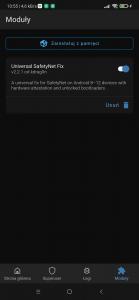

ZForum Opublikowano 6 Marca 2022 Opublikowano 6 Marca 2022 Dzięki za pomoc, w końcu się udało. Płatności działają, root ukryty , Magisk 24 działa z modułami poniżej. Rozwiązanie kolegi OutSideR, działa. Jak pokaże Ci komunikat że jest niebezpieczeństwo bo wykryto root to przytrzymujesz ten komunikat dłużej i pojawia Ci się opcja ignoruj, klikasz i po sprawie.
OutSideR Opublikowano 6 Marca 2022 Opublikowano 6 Marca 2022 4 godziny temu, ZForum napisał: Dzięki za pomoc, w końcu się udało. Płatności działają, root ukryty , Magisk 24 działa z modułami poniżej. Rozwiązanie kolegi OutSideR, działa. Jak pokaże Ci komunikat że jest niebezpieczeństwo bo wykryto root to przytrzymujesz ten komunikat dłużej i pojawia Ci się opcja ignoruj, klikasz i po sprawie. To shamiko też zbędne 🙂

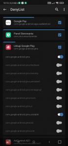

kozseb Opublikowano 30 Maja 2022 Opublikowano 30 Maja 2022 (edytowane) W dniu 29.01.2022 o 20:28, ZForum napisał: Witam, U mnie jak u Kolegów, w wersji 24.X radośnie wykrywa Root i nie działają płatności. Z tego co znalazłem w Magisk "zniknęła" (czytaj nie będzie wspierana) opcja MAGISKHIDE, czym ją zastąpić? Jest opcja USTAWIENIA> CONFIGURE DENYLIST> wybierasz apk które mają nie widzieć root Edytowane 30 Maja 2022 przez kozseb
