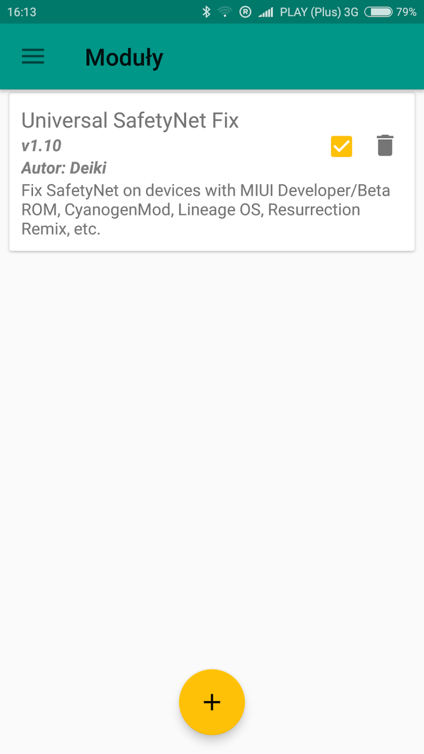

SLiM Opublikowano 16 Czerwca 2017 Opublikowano 16 Czerwca 2017 (edytowane) @JacekBB nie wiem czemu u Ciebie to nie działa ja teraz sprawdziłem i ten moduł universal-safetynet-fix-v1.10 u mnie działa. W logu podmienia ro.build.fingerprint" "Xiaomi/sagit/sagit:7.1.1/NMF26X/V8.2.17.0.NCACNEC:user/release-keys" z MI6 Edytowane 17 Czerwca 2017 przez slimdick

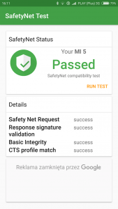

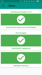

JacekBB Opublikowano 16 Czerwca 2017 Opublikowano 16 Czerwca 2017 Zainstalowałem Magisk Manager v12 bez żadnej bety oraz jeszcze raz safetynet ten uniwersalny i wszystkie 3 pola mam na zielono. 1

SLiM Opublikowano 16 Czerwca 2017 Opublikowano 16 Czerwca 2017 @JacekBB a nie pokazuje Ci teraz że MI5 to MI6 Na xda już jest taki wpis " Why my Redmi 3s showing as Mi6 ? " Ten koleś co tego fixa robi wcześniej to dla każdego modelu dodawał osobno build fingerprin a teraz poszedł po całości i jest jeden ze stable dla MI6 " sagit:7.1.1/NMF26X/V8.2.17.0.NCACNEC "

SLiM Opublikowano 16 Czerwca 2017 Opublikowano 16 Czerwca 2017 (edytowane) @Gravis zrób jak kolega wyżej i ja też to zrobiłem, wywal poprzednie wersje żeby nie było i dopiero zainstaluj najnowszą i ten fix. A zauważ ze kolega nawet nie instalował tej wersji v13 tylko na v12 ma ok EDIT: Jeszcze dla pewności czy masz włączoną opcję Magisk Hide ? Bo jak się ją wyłączy jest tak jak u Ciebie Edytowane 16 Czerwca 2017 przez slimdick

JacekBB Opublikowano 16 Czerwca 2017 Opublikowano 16 Czerwca 2017 [mention=2360]Gravis[/mention] zrób jak kolega wyżej i ja też to zrobiłem, wywal poprzednie wersje żeby nie było i dopiero zainstaluj najnowszą i ten fix. A zauważ ze kolega nawet nie instalował tej wersji v13 tylko na v12 ma ok EDIT: Jeszcze dla pewności czy masz włączoną opcję Magisk Hide ? Bo jak się ją wyłączy jest tak jak u Ciebie U mnie Magisk Hide jest wyłączony i wszystkie 3 pola mam na zielono. Edit. Zaś mi zgubił roota. Heh

zimex Opublikowano 16 Czerwca 2017 Opublikowano 16 Czerwca 2017 1 godzinę temu, zimex napisał: A ja mam komunikat "the response is invalid" i wywla sklep googla :/ Na wersji 13 miałem problem bo safetynet nie przechodził, a sklep wywalało. Wróciłem do 12 (nigdy nie miałem problemu z rootem) zainstalowałem patch 1.10 i... dalej wywalało sklep. Odznaczyłem go w magisk hide i teraz jest wszystko OK. 3 zielone pola, a w sklepie urządzenie certyfikowane.

JacekBB Opublikowano 16 Czerwca 2017 Opublikowano 16 Czerwca 2017 Właśnie mi wywaliło roota. Tym sposobem doszedłem do miejsca gdzie walczy [mention=19876]JacekBB[/mention] Teraz mam tak. Magisk v12 i dwa moduły safetynet. Jeden ten v3 a drugi uniwersalny. Oba aktywne w Magisk. Root jest i safetynet na zielono choć długo myśli ale zaskoczy.
