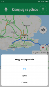

Arkadiusz Kuszynski Posted December 19, 2018 Posted December 19, 2018 Brak aktualizacji wsparcia ? To jest głupie ! Najpierw naprawcie soft odnośnie google maps - cały czas problem . Na ostatniej aktualizacji cały czas się wiesza . To nie działa dobrze . Nie rozumiem po co wypuścić nowa aktualizacje z takim błędem a później oznajmić że to już koniec aktualizacji dla mi5 . Zrobiłem błąd zmieniając redmi note 4 x na flagowca mi5 . Wstyd !!
nicram222 Posted December 19, 2018 Posted December 19, 2018 (edited) Po aktualizacji google maps (chyba z wczoraj) w sklepie google widzę, że google maps działa - jestem na 8.11.22, wcześniej była padaka Edited December 19, 2018 by nicram222
irot Posted December 19, 2018 Posted December 19, 2018 (edited) Potwierdzam. Jak do tej pory na 8.11.22 i Google Maps 10.6.1 jest dobrze. Ale testuję dalej. A jednak, problem dalej ten sam. Jak tylko GPS złapie fixa, mapy wiszą. 3 godziny temu, K4r0lSz napisał: Najprawdopodobniej w styczniu 2019 zostanie wydany ostatni Stable dla Global; dla tych, który są na Developer będzie to przejście na Stable (za pomocą OTA). Mamy jakieś potwierdzenie, że z ostatniej bety będzie OTA do stable? Edited December 19, 2018 by irot
