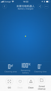

kyml Opublikowano 5 Kwietnia 2018 Opublikowano 5 Kwietnia 2018 Hej, posiada ktoś instalkę MiHome z wersją 5.1.25 ? Po instalacji 5.1.24, nie chce się automatycznie zaktualizować do 5.1.15
wtbn Opublikowano 5 Kwietnia 2018 Opublikowano 5 Kwietnia 2018 Wgrałem elegancko sprzątanie strefowe, dziękówa. Pozostaje tylko pytanie czy da sie ustawić harmonogram sprzątania, przy sprzątaniu strefowym? Nie chcę żeby mi wjeżdżał do jednego z pomieszczeń.
kyml Opublikowano 5 Kwietnia 2018 Opublikowano 5 Kwietnia 2018 @wtbn jaką masz wersję oprogramowania MiHome?
wtbn Opublikowano 5 Kwietnia 2018 Opublikowano 5 Kwietnia 2018 Tą .25 z google drive zalinkowanego zainstalowałem.
kyml Opublikowano 5 Kwietnia 2018 Opublikowano 5 Kwietnia 2018 @wtbn w zalinkowanym temacie jest wersja 5.1.24 (https://drive.google.com/drive/folders/12TsVkTx4QZEBoJZIbvSHRA9ilY4wEcXe) czy z innego linka ściągnąłeś? btw. apka na IOS dostała też sprzątanie strefowe (wersja V4.7.5)
wtbn Opublikowano 5 Kwietnia 2018 Opublikowano 5 Kwietnia 2018 https://drive.google.com/file/d/1f1oZPLWndw66DqAzofKiBLF48dvzOTmJ/view
kyml Opublikowano 5 Kwietnia 2018 Opublikowano 5 Kwietnia 2018 33 minuty temu, wtbn napisał: https://drive.google.com/file/d/1f1oZPLWndw66DqAzofKiBLF48dvzOTmJ/view Wgrałem to wersję (5.1.25) (firmware najnowszy 3.3.9_003194) i niestety strefowe sprzątanie nie pojawia się. Miał ktoś podobny przypadek?
wtbn Opublikowano 5 Kwietnia 2018 Opublikowano 5 Kwietnia 2018 No jeszcze plugin musisz dograć, ten co sie go tam gdzieś kopiuje. Ja robiłem tak jak tu opisano, jedynie z tą różnicą że wziąłem .25 a nie .24

yoyek Opublikowano 5 Kwietnia 2018 Opublikowano 5 Kwietnia 2018 (edytowane) 1 hour ago, kyml said: btw. apka na IOS dostała też sprzątanie strefowe (wersja V4.7.5) Jakoś dziwnie to działa, bo mam 4.7.5 od dwóch dni, a sprzątania strefowego brak... Serwer Chiny oczywiście. Edytowane 5 Kwietnia 2018 przez yoyek

cezner Opublikowano 5 Kwietnia 2018 Opublikowano 5 Kwietnia 2018 8 godzin temu, yoyek napisał: Jakoś dziwnie to działa, bo mam 4.7.5 od dwóch dni, a sprzątania strefowego brak... Serwer Chiny oczywiście. Ja też nie mam strefowego sprzątania. A mam 4.7.5 na iOS, najnowsze wersje na Androidzie oraz najnowszy firmware w odkurzaczu oraz serwer Chiny. Coś tu jest zdrowo pop...lone
