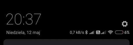

pawelt Opublikowano 12 Maja 2019 Opublikowano 12 Maja 2019 Tak na Minote3 działa w play po ostatniej aktualizacji mam nową ikonę volte
filjusz Opublikowano 12 Maja 2019 Opublikowano 12 Maja 2019 U mnie na Pocophone F1 z omnirom 9.0 VoLTE ani VoWiFi nie działa :( Poradnik z dodaniem nagłówka napisany przez @inzynier nie pomógł, i przy dzwonieniu dalej mam przy niektorych numerach komunikat "nie ma takiego numeru".
radier Opublikowano 13 Maja 2019 Opublikowano 13 Maja 2019 Tak na Minote3 działa w play po ostatniej aktualizacji mam nową ikonę volteNa Pocophone również nowa ikona. Pierdoła, ale chyba wolałem starą.

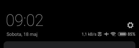

pawelt Opublikowano 18 Maja 2019 Opublikowano 18 Maja 2019 U mnie też działa. Wifi calling sprawdź tak włącz tryb samolotowy włącz wifi i poczekaj. Powinno być na pasku tak:

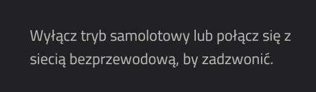

ST6 Opublikowano 18 Maja 2019 Opublikowano 18 Maja 2019 @pawelt no niestety nie działa. Nie ma ikonki, nie da się dzwonić.
