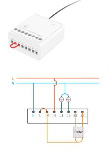

kit34 Opublikowano 20 Marca 2019 Opublikowano 20 Marca 2019 Hej, wlasnie zakupilem sobie dlugo wyczekiwany wireless relay od Aqary. Pytanie czy ktos to podlaczyl, a moze ktos mi wyjasni do czego sa zaciski "S" bo nie za bardzo rozumiem schemat. Jesli to tylko switch, ktorego nie planuje to podlaczam standardowo, tylko po co ten mostek?
wolf Opublikowano 20 Marca 2019 Opublikowano 20 Marca 2019 Niestety nie podłączałem , ale podejrzewam, że IN z drugim IN są zwarte w samym przekaźniku, więc wchodzisz fazą na IN, a drugim IN wyprowadzasz fazę na L, który jest złączem zasilania przekaźnika. Dodatkowo możesz podłączyć fazę do S1 i S2 przez konwencjonalne przełączniki, którymi również będzie można sterować relayem. Jak dojdzie do Ciebie, to proszę napisz krótką relację.
kit34 Opublikowano 20 Marca 2019 Opublikowano 20 Marca 2019 (edytowane) Dzieki wielkie, dobrze zrozumialem schemat w takim razie. Napisze co i jak jak tylko bede mial go u siebie. Drugie pytanie: czy nawilzacze z linku bedzie dzialal z MiHome? 1. cena 600 PLN: Moze ktos ma i moze napisac cos wiecej? W samej apce jest podobny nawilzacz tyle ze z pokretlem a nie przyciskam, a z racji tego ze koledzy z Chin potrafia zrobic milion wersji jednego sprzetu nie jestem juz pewny... https://www.aliexpress.com/item/Original-Xiaomi-SMARTMI-CJJSQ01ZM-Ultrasonic-Sterilizing-Humidifier-Smart-Remote-Control-Support-Mijia-App/32952698751.html?spm=2114.search0104.3.127.cf6a1d18Scz0lZ&ws_ab_test=searchweb0_0,searchweb201602_10_10065_10068_319_317_10696_10084_453_10083_454_10618_10304_10307_10820_10821_10301_537_536_10902_10843_10059_10884_10887_321_322_10103,searchweb201603_57,ppcSwitch_0&algo_expid=1288ed23-1d55-467c-9c07-0b77541b52d0-16&algo_pvid=1288ed23-1d55-467c-9c07-0b77541b52d0 2. cena 100-200 PLN Ewentualnie moze ktos napisac jaki ma w domu. W sumie to wolalbym cos z tych tanszych. Jak z dolewaniem olejkow eterycznych ? https://www.aliexpress.com/item/Original-xiaomi-Mijia-deerma-5L-Air-Humidifier-35db-quiet-Air-Purifying-for-Air-conditioned-rooms-Office/32949564858.html?spm=2114.search0104.3.133.cf6a1d18Scz0lZ&ws_ab_test=searchweb0_0,searchweb201602_10_10065_10068_319_317_10696_10084_453_10083_454_10618_10304_10307_10820_10821_10301_537_536_10902_10843_10059_10884_10887_321_322_10103,searchweb201603_57,ppcSwitch_0&algo_expid=1288ed23-1d55-467c-9c07-0b77541b52d0-17&algo_pvid=1288ed23-1d55-467c-9c07-0b77541b52d0 Edytowane 20 Marca 2019 przez kit34

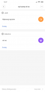

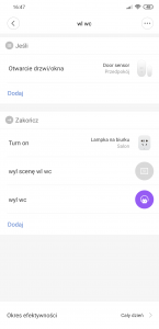

Gawronnek Opublikowano 24 Marca 2019 Opublikowano 24 Marca 2019 Pytanko do wszystkich, na ktoś jakiś sprawdzony scenariusz, na włączanie i wyłączanie światła czujnikiem drzwi/okna? Dokładnie chodzi mi o WC, uznałem że czujnik ruchu tam się nie sprawdzi, dlatego wybrałem czujnik drzwi. Jednak tego nie przemyślałem, bo w obu by trzeba było dać zwłokę czasowa, a ta trudno przewidzieć. Jak zrobić by pierwsze otwarcie i zamknięcie zapaliło światło, a drugie zgasiło?
rezmus Opublikowano 24 Marca 2019 Opublikowano 24 Marca 2019 (edytowane) regulka lan, czy cloud? Edytowane 24 Marca 2019 przez rezmus
wolf Opublikowano 24 Marca 2019 Opublikowano 24 Marca 2019 (edytowane) Moja propozycja: Spoiler Edytowane 24 Marca 2019 przez wolf 1
Gawronnek Opublikowano 24 Marca 2019 Opublikowano 24 Marca 2019 Dzięki, nie potrzebnie chciałem używać obu funkcji czujnika, w sumie tak mam porobione sceny dla przycisków.
