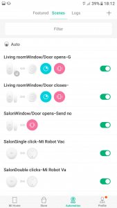

Czy macie jakis sposob na otrzymywanie powiadomien poniewaz u mnie sie nie wyswietlaja samsung galaxy s7 edge zestaw 6 in 1 i najnowsze aktualizacje. Wszystko co skonfiguruje dziala ale zadnych powiadomien nie dostaje chcialbym otrzymac jak ktos otworzy u mnie w domu drzwi chyba poprawnie jest ustawione. Screenshot_20180312-181140.thumb.png.0bb6d567af3864f6a3fc8c2fce6f0f3e.pngScreenshot_20180312-181212.thumb.png.7cb4fc673a07040076669de80db83c36.png
