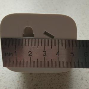

Lector Opublikowano 19 Stycznia 2018 Opublikowano 19 Stycznia 2018 Ale ze co chcesz dolutować kable i sterować normalnym włącznikiem? Puszka ma średnice około 60mm.

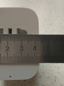

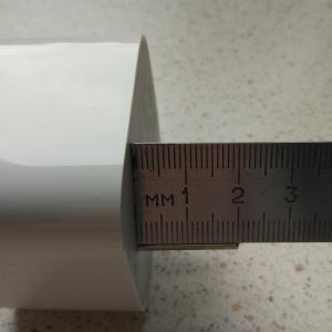

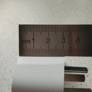

wolf Opublikowano 20 Stycznia 2018 Opublikowano 20 Stycznia 2018 @PAHO poniżej zdjęcia z wymiarami wtyczki Wi-Fi. Po przekątnej dokładnie 60 mm. Spoiler
