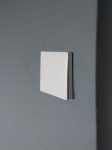

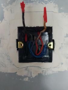

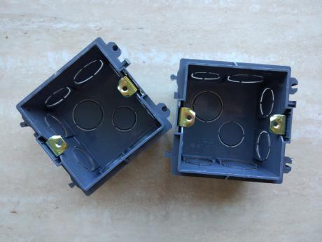

abc00 Opublikowano 21 Sierpnia 2017 Opublikowano 21 Sierpnia 2017 (edytowane) Udało mi się uporać z włącznikiem Aqara Wall Switch ZigBee i wymianą puszki - z tego co zaobserwowałem, a ostatnio spędziłem trochę czasu w różnych sklepach budowlanych, puszki są, tylko nie takie jak potrzeba Zamawiałem i przetestowałem tą: https://www.aliexpress.com/item/free-shipping-86-Wall-Plate-Box-for-86-Type-wall-plate-switch-stair-step-light-lamp/32442208475.html (polecam bo pasuje, polecam również ze względu na szybką dostawę co przy napiętym grafiku było bardzo pozytywnym zaskoczeniem). Włącznik: https://www.gearbest.com/alarm-systems/pp_625774.html Po zdjęciu starego gniazdka mały horror - sporo kabli, kij wie co do czego; stara puszka = prl, widać, że nikt tego latami nie ruszał. Wiertarkę, a właściwie młot balem się tam wsadzać przez tą ilość kabli, więc w ruch poszedł: młotek + przecinak z biedronki + dłuto - skułem ile się dało, ściana istna masakra do takich rzeczy, pościnałem brzeszczotem wszystko co za bardzo wystawało z puszki żeby łatwiej weszła, potem uporządkowałem kable i zalepiłem. Zdjęcia jak to wygląda: W sumie dużo więcej zabawy i babrania niż na to wskazywało... ale jest i się podoba ---------------------------------------- Co do innych rzeczy, dopiero dziś/jutro dotrze centralka czyli pierwszy zestaw z ali (centralka + 1x drzwi/okna + 1x dymu/ognia (link) + 1x okrągły czujnik temperatury) - niestety kuluje nasza Polska Poczta, bo paczka tydzień temu dotarła do kraju ze Szwecji... tydzień w kraju, a ogółem miesiąc czekania, no ale ok, ważne żeby dotarło. Z GearBest czekam na dwie sztuki kwadratowych czujników temperatury Aqara - źle zrobiłem bo wziąłem przesyłkę nierejestrowaną, ale może dotrze, oby... I nowo zamówione z GearBest: Air Purifier z kodem GBMiAirP (będzie jazda w domu, "po co Ci to") + 1x zielony filtr + jeszcze jedno Aqara Wall Switch ZigBee żeby było w zapasie, może gdzieś się uda w którymś momencie wymienić. Tu już wszystko przez Priority Line. Edytowane 21 Sierpnia 2017 przez abc00 1

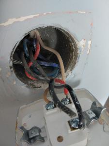

Lector Opublikowano 21 Sierpnia 2017 Opublikowano 21 Sierpnia 2017 (edytowane) @abc00 Dziewczyna pomyśli ze masz chińską kochankę bo tego nie wyłączyć Ja już też jestem właśnie po wymianie puszki (tym razem udało się bez wizji co jest za ścianą ), niestety wmontowany został stary klawisz bo drugi Gateway jeszcze nie dojechał. A w miejscu gdzie zakładam włącznik już nie łapie. O tyle dziwne ze klawisze bezprzewodowe łapią i Aqary i Xiaomi okrągły. Edytowane 21 Sierpnia 2017 przez Lector
