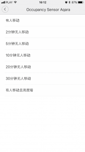

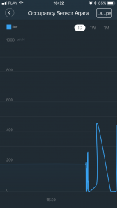

Mielcar Posted July 24, 2017 Posted July 24, 2017 (edited) Dostalem nowy czujnik ruchu, wyglada tak samo jak stary tylko dodana "stopka" i czujnik natężenia światła. Dotarla tez kamera 360stopni, jednak wole "kostki" lepsza jakosc, szkoda ze juz ich nie ma. IMG_4981.HEIC Edited July 24, 2017 by Mielcar
Lector Posted July 24, 2017 Posted July 24, 2017 O te http://www.gearbest.com/xiaomi-xiaofang-_gear/ kostki chodzi? Czy czujnik działa tak czy ustawiasz ile ma być luxów, czy tylko ciemno/jasno? Bo do mnie jeszcze nie dotarł.
Mielcar Posted July 24, 2017 Posted July 24, 2017 1 godzinę temu, Lector napisał: O te http://www.gearbest.com/xiaomi-xiaofang-_gear/ kostki chodzi? Czy czujnik działa tak czy ustawiasz ile ma być luxów, czy tylko ciemno/jasno? Bo do mnie jeszcze nie dotarł. Tak o te, ale juz nie ma wersji ktore moga dzialac na terenie UE, a szkoda. Kupilbym jeszcze z dwie. Lista opcji dostepna w nowym czujniku agara przy tworzeniu scen + wykres luxow 1
