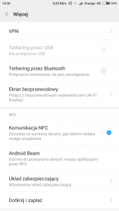

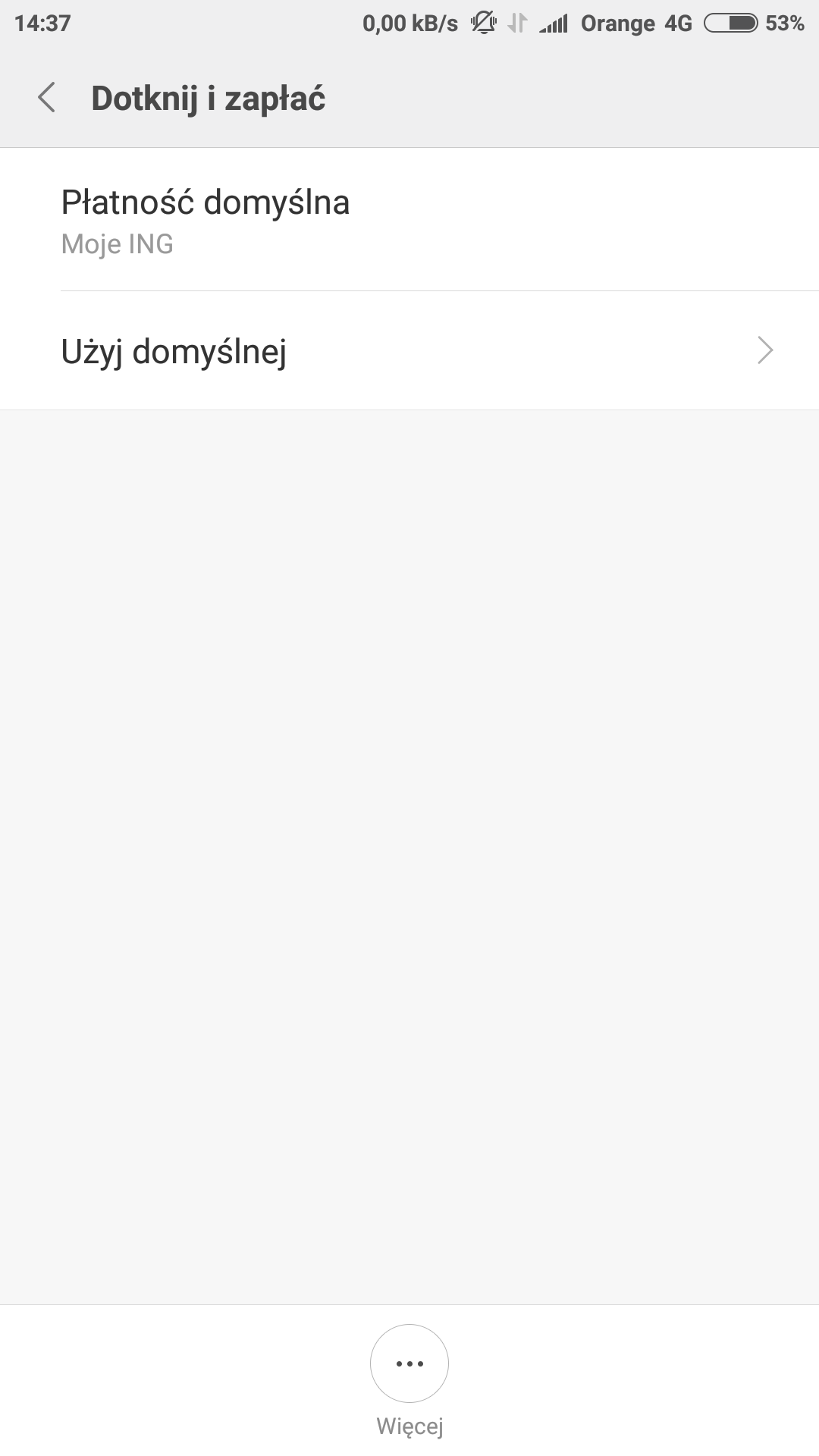

Aqualite Opublikowano 23 Marca 2017 Opublikowano 23 Marca 2017 Cześć, Mam problem z płatnością NFC z ING. Kartę mam poprawnie dodaną, jest aktywna, lecz nie mogę zapłacić, nic nie reaguje. Przeglądałem temat i nie mam w ogóle opcji "Mobilny portfel". Jest w stanie ktoś pomóc? Wstawiam screeny z moich ustawień telefonu z obszaru NFC.
simcold Opublikowano 23 Marca 2017 Opublikowano 23 Marca 2017 A co masz pod. Uklad zabezpoeczajacy?Wysłane z mojego MI+5 przy użyciu Tapatalka 1
Aqualite Opublikowano 23 Marca 2017 Opublikowano 23 Marca 2017 Teraz już "używasz mobilnego portfela z hce". Dziękuję bardzo za pomoc, nie mam pojęcia w jaki sposób to przeoczyłem...
