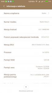

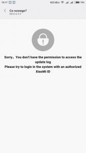

HemuS666 Posted September 14, 2016 Share Posted September 14, 2016 witam właśnie przeszedłem z miui 8 global stable na global dev 6.9.9 przez miflash wszsytko przebiegło ok, i teraz mam taki problem że pc suite nie widzi telefonu a drugi to taki że gdy wszedłem w informacje o telefonie i chciałem zobaczyć info o sofcie co nowego lecz wyskoczyło mi takie coś jak na zdjęciu poniżej , o co chodzi ? pozdro Link to comment Share on other sites More sharing options...
bogusz89 Posted September 14, 2016 Share Posted September 14, 2016 Jak podłączasz telefon z tą wersją to ma włączony tryb samego ładowania, Wejdź w belce powiadomień ustawienia i przełącz na przekazywanie multimediów. Link to comment Share on other sites More sharing options...
HemuS666 Posted September 14, 2016 Share Posted September 14, 2016 (edited) 1 godzinę temu, bogusz89 napisał: Jak podłączasz telefon z tą wersją to ma włączony tryb samego ładowania, Wejdź w belce powiadomień ustawienia i przełącz na przekazywanie multimediów. Przełączałem i tak nie reaguje, jak znajdę czas to przeinstaluje stery i program zobaczymy potem, a tak ogólnie to rom i antek bardzo spoko Edited September 14, 2016 by HemuS666 Link to comment Share on other sites More sharing options...

lajsta Posted September 15, 2016 Share Posted September 15, 2016 22 godziny temu, Blest napisał: Może masz ta jedna wersję Global czyli kate nie kenzo, one trochę różnią się rozmiarem. Redmi Note 3 pro No właśnie gdzieś mi pojawiło się "kate" tylko nie pamiętam już gdzie. Dowiedziałem się właśnie, że Mi PC Suite ma problem z MM 6.0 a nie podłączałem jeszcze tego z 5.1, który ciągle żona dzierży przy sobie. A jaka jest różnica między kate a kenzo? Link to comment Share on other sites More sharing options...
Kicksaw Posted September 15, 2016 Share Posted September 15, 2016 19 godzin temu, HemuS666 napisał: Przełączałem i tak nie reaguje, jak znajdę czas to przeinstaluje stery i program zobaczymy potem, a tak ogólnie to rom i antek bardzo spoko Mam to samo. Poszukałem na forum xiaomi i jest to błąd z rzekomą obsługą MM przez Mi PC Suite. Nie wspiera ono 6.9.9 jak narazie - i w ogóle od bodajże maja ludzie posiadający marshmallowa mają często z tym problem na niektórych modelach telefonu. Kazali czekać na aktualizację suite - sam osobiście przeinstalowywałem oraz wgrywałem soft od nowa na telefon i efekt jest dokładnie taki sam. Natomiast jedno co doczytałem to chińska wersja suite działa. Sprawdzę jak będę w domu czy rzeczywiście też to obejmuje nasze RN3P czy tylko dotyczyło innych modeli telefonu. Jeszcze jedno: w opcjach programistycznych doszło coś takiego jak "wybierz konfigurację USB". Do wyboru MTP, PTP, tylko ładowanie - te mi załapują. Natomiast: RNDIS (USB Ethernet), Audio Source, MIDI - nie przełączają się (wskakuje "tylko ładowanie") za każdym razem. Bez tego durnego PC Suite jestem tymczasowo odcięty od neta na telefonie (nie licząc pakietowego), jeżeli zadziała chiński klient to super, a jak nie to będę musiał kombinować bo ściąganie aktualizacji przez pakietówkę mija się z celem. Link to comment Share on other sites More sharing options...
