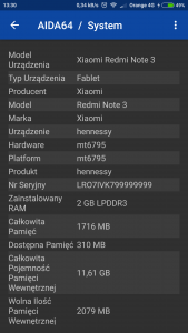

mtbchn Posted August 9, 2018 Share Posted August 9, 2018 (edited) Proszę o podpowiedź, który z poniższych ROMów (są cztery), ze strony: http://en.miui.com/a-234.html powinienem zainstalować? Załączam również zrzuty z aplikacji AIDA. Edited August 9, 2018 by mtbchn Link to comment Share on other sites More sharing options...
Kacper Skrzypek Posted August 9, 2018 Share Posted August 9, 2018 (edited) Odpowiedź brzmi: żaden. Twój telefon to wersja MTK, żadna z tych wersji nie będzie do Twojego telefonu pasować. Dla MTK jest tylko China. Jeśli chcesz uzywać telefonu z językiem polskim, musisz używać eu, aktualizacje skończyły się w styczniu. Ściągasz po prostu ostatnią wersję jaka jest i instalujesz.. Edited August 9, 2018 by Orjon Link to comment Share on other sites More sharing options...
