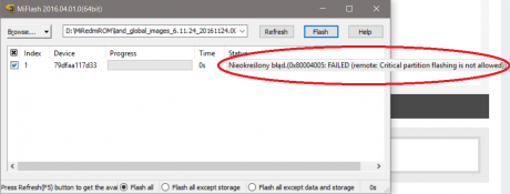

Przed chwilą, KubaaLFC napisał:
Wyskakuje mi taki błąd gdy chce flashować telefon.
Kolego AAA JAKUB FAJNY masz spacje w ścieżce do romu i nie czytałeś poradników.

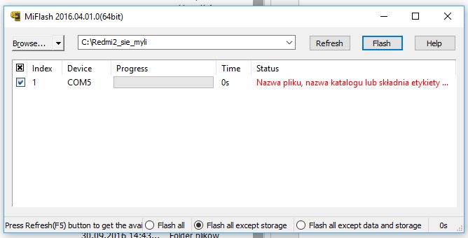

10 minut temu, Redmi2 napisał:
... przez zla lokalizacje, brak plikow w folderze lub nie wypakowany rom lub brak wyboru pliku bat.
I każda z tych opcji które zacytowałem wyżej wywali błąd po max 3 sek... a tu czas jest znacznie dłuższy
9 minut temu, Redmi2 napisał:
Czas leci i mimo zakonczenia np.pozytywnie miflasha :-) zobacz sobie, dopoki nie zamkniesz miflasha czas dalej leci :-):-) poprostu autor tyle czekal ze moze cos pojdzie dalej.
To może teraz Ty sprawdzisz ?
Nie rozpakowałeś poprawnie Romu (brakuje jakiś plików) lub wskazałeś nie pełną ścieżkę
Wysłane z Redmi 3 by TapaTalk
I zaznacz Flash all
Dziękuję ale ja ten błąd zrobiłem celowo dla @Redmi2 przeczytaj czasami trochę więcej niż ostatni post :-)
witam, to znowu ja. Zrobiłem wszystko tak jak w poradniku, błąd dalej taki sam. Nie wiem co jeszcze mam zrobić. Dodatkowo powiem, że mam telefon Redmi 3 Pro i wersja sie zgadza, także nie wiem. Proszę o pomoc.
Błąd masz ten sam, to prawda. Tylko że wczoraj do telefonu wgrywałeś soft od Redmi 3S (land) a dzisiaj wgrywasz już prawidłowy od Redmi 3 Pro (ido).
Jeżeli nie masz odblokowanego bootloadera lub możliwości jego odblokowania to masz gustowny przycisk do papieru.
Biorąc pod uwagę co zrobiłeś to stwierdzenie, że robisz "tak jak w poradniku" jest dosyć dziwne.
Moja rada: szukaj w internecie kogoś kto odratował telefon po takiej akcji lub spytaj serwis czy są w stanie powalczyć z telefonem na który wgrywałeś rom od innego telefonu.

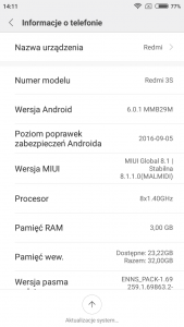

Witam, kupiłem ostatnio dziewczynie Redmi 3S 3GB. Mógłby ktoś mi powiedzieć jaki rom jest wgrany do tego tel ?  ( Zamieszcze screena ). Mi to wygląda jak jakis normalny stable. Tłumaczenie też jest wszystko po polsku, nic po ang. Jednak nie moge ani odblokować bootloadera (błąd 50%) ani wgrac romu miuipolska przez miflash. Czy wymaga on wgrania romu Global np. dev ? Tak jak w 1 punkcie poradnika ? I mam lecieć dalej z poradnikiem ? Dodam jeszcze z moim Mi5 poszło gładko - odblokowalem bootloader, wgrałem przez miflash miuipolska, potem tylko aktualizacje. A tutaj lipa. Pomocy dziewczyna mnie zabije jak jej tego nie zrobię                                                                                                                 Screenshot_2016-12-04-14-11-06-936_com.android.settings.png
Niestety nie ma romu (fastboot) miuipolska dla 3s który mógłbyś wgrać MiFlashem, wszystkie są recovery wgrywane przez twrp. Musisz najpierw odblokować bl i wgrać twrp. Jak masz tam oficjalny rom to powinno się na nim udać (niektórym się udaje na stable), na global dev uda się na pewno bo sam na takim odblokowałem. Co do 50%  przy MiUnlocku to najczęściej błąd działania, czy instalacji sterowników, bo taki błąd się pojawia nawet jak nie masz podłączonego telefonu. Poradnik lokalny i nowy ogólny napisany przez Redmi2 powinien pomóc.
Ja też mialem problem z odblokowaniem bootloadera,( błąd 50%) próbowałem rożnych metod i pomogło mi wgranie Global dev, tak jak pisze FromWP.
