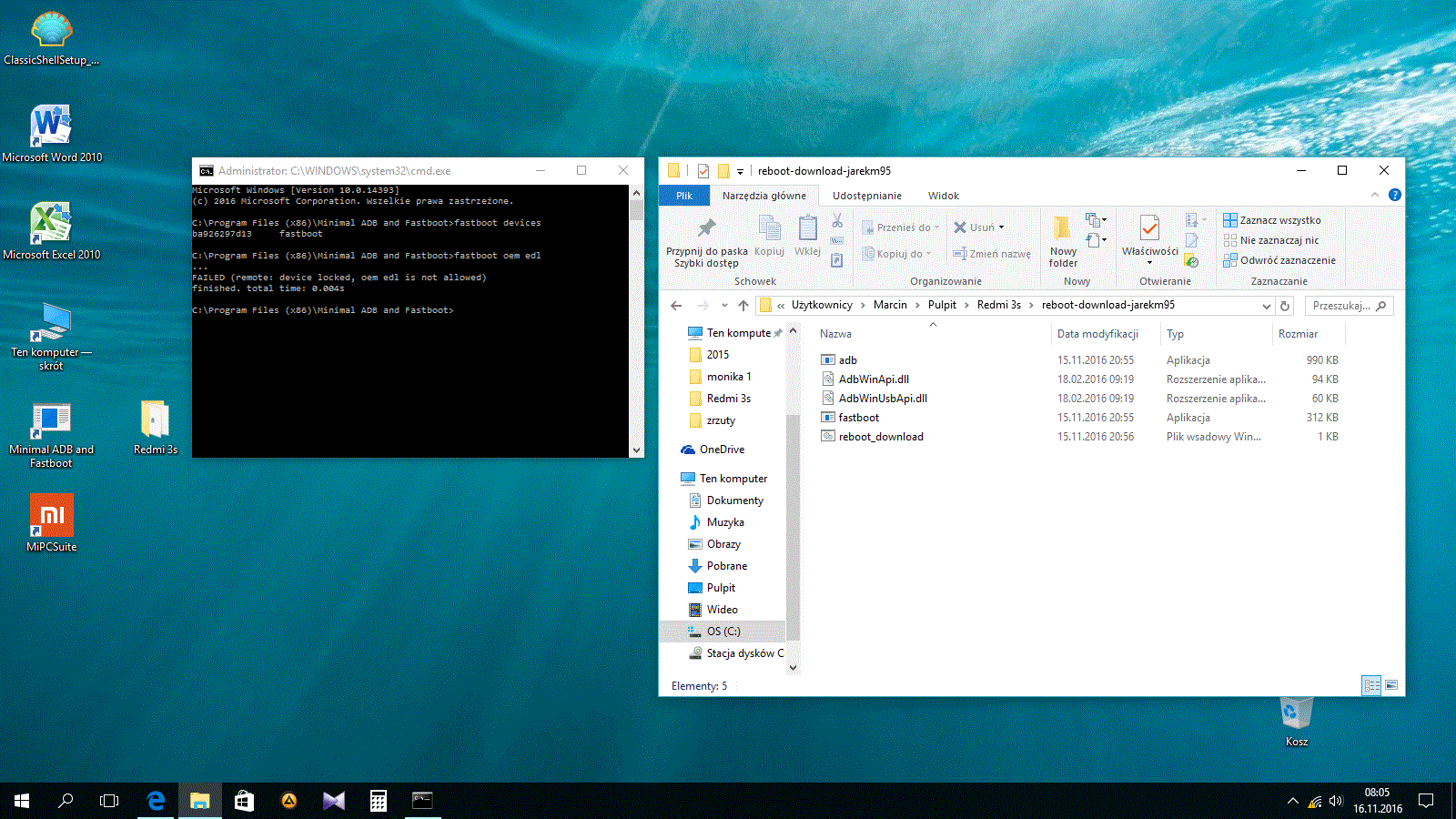

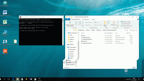

Wszystko mam pobrać co tam jest? Uruchomić który plik? Na kompie czy na telefonie?
Uruchomić plik bat, na kompie z telefonem podłączonym w trybie fastboot.
Albo komendy w konsoli:
"Żeby uruchomić konsolę w pobranym katalogu przytrzymujemy klawisz Shift i Ctrl i klikamy prawy klawisz myszy (kursor musi być w oknie katalogu). Z opcji wyskakującego menu wybieramy "Otwórz okno poleceń tutaj" i uruchamia się konsola.
Żeby sprawdzić czy telefon (podłączony i już w trybie fastboot) jest rozpoznawalny i widziany wpisujemy:
fastboot device i klikamy enter. Powinien zostać wykryty i zostaną wyświetlone podpowiedzi komend fastboot. Wpisujemy:
fastboot oem edl klikamy enter i po kilku sekundach telefon powinien się uruchomić w trybie download (edl)"
Link to comment
1 minutę temu, Redmi2 napisał:
Skrypt u mnie nie dziala ten z głównego wątku, jeśli chodzi i redmi3s, inny użyrkownik, także ma problem. Więc skrypt staje się nie użyteczny w przypadku redmi3s.
Inne tel owszem działa.
Dlatego dopisałem jak użyć komend, a konsolę trzeba uruchomić w katalogu ze skryptem.
Link to comment
4 minuty temu, Sylwester Nowaczyk napisał:
Robiłem to przez ten skrypt u kolegi na Redmi 3s Pro i niestety nie działa. Telefon nie chce przejść w tryb edl/download.
Pozostaje mi chyba ostatnia deska ratunku, czyli kabelek Deep Flash.
Komendy działają, tylko trzeba mieć prawidłowo zainstalowane sterowniki.
3 minuty temu, Redmi2 napisał:
Ja mówię o odpalniu skryptu z pliku bat, komendy adb wiem jak wpisać :-)
Wiem jak wejść w edl w redmi3s, ale skrypt u mnie nawala jeśli chodzi o twn model.
Skrypt może nie działać bo tu trzeba użyć innej komendy niż w skrypcie, czyli "fastboot oem edl", ale wszystko co jest do tego potrzebne jest w katalogu ze skryptem. Że ty wiesz to ja wiem, pomagamy koledze który jeszcze nie wie.
Link to comment
1 minutę temu, Sylwester Nowaczyk napisał:
Tu mam pliki, które ściągnąłem ze skryptu. Który to jest plik .bat ?
Ostatni na dole, (masz wyłączone w systemie pokazywanie rozszerzeń plików) Ale skrypt na 3s raczej nie zadziała, trzeba komendami z konsolą odpaloną w tym folderze, jak już odpisałem wyżej.

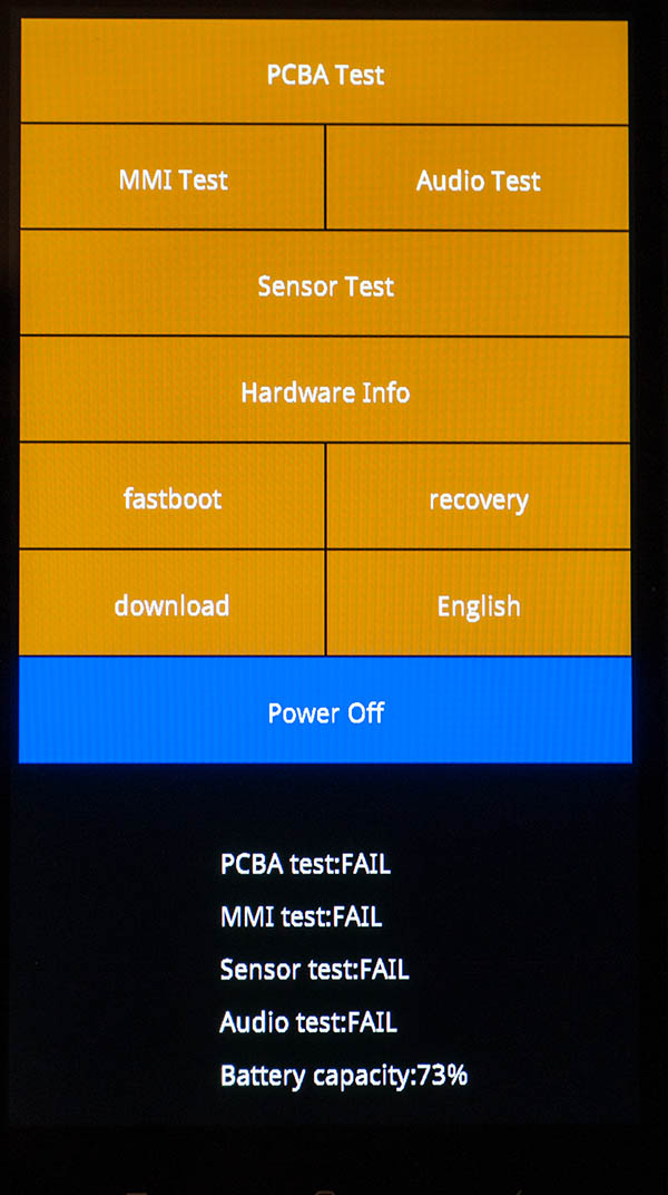

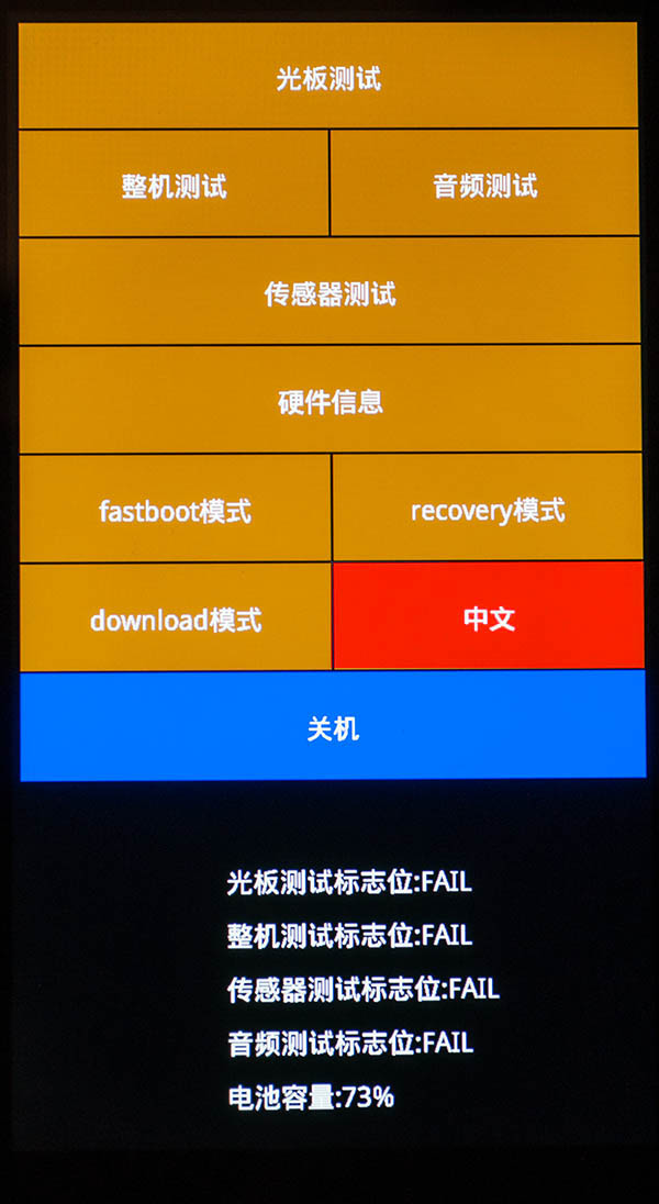

Witam
Kolejny Siaomi w rodzinie ;-) Redmi 3s Pro ;-)
Ale mam problem. Zainstalowałem najnowszy ROM EU z 17.11. TWRP było z kompendium z 1-szego postu, ale nie jest trwałe, po reboocie do recovery z TWRP jeszcze się trzyma, ale przy próbie odpalenia z systemu już jest z powrotem chińskie. Próbowałem też instalować SuperSU 2.78 z zipa (gdy jeszcze mam TWRP), ale też wraca do chińskiego, aSuperSU pomimo ikonki apki nie działa raczej prawidłowo.
Chciałbym spytać czy ktoś zna sposób na trwałe TWRP (link, czy jakieś wskazówki)
Pozdrawiam
Link to comment
10 minut temu, tiuro napisał:
Witam
Chińskie, czyli rysunek telefonu z kabelkiem? Czy menu serwisowe po chińsku.
Link to comment
Menu serwisowe po chińsku, krzaczki niebieska belka wyłącza tel (gdzieś tam można to na english przełączyć), słowem chińskie recovery ;-)
Mam EU najnowsze, czyli już odblokowałem BL.
Instaluje je cały czas przez fastboota zgodnie z kompendium.
Teraz w sumie udało mi się zainstalować roota - więc już jest w miarę, ale TWRP się przydaje, do update ROMu, do backupu, a tu będę musiał póki co je odpalać przez skrypt..
Edited by tiuro
Link to comment
Bo to nie jest chińskie recovery, tylko menu serwisowe i tego się nie da usunąć, jest i bywa potrzebne. Do TWRP powinien wejść przy uruchomieniu trzymając wszystkie 3 klawisze, vol+ vol- i power.
A w tym menu jak klikniesz klawisz zaznaczony na czerwono to będzie po angielsku.
Link to comment
Stokrotne dzięki! Oczywiście działa. Kto by pomyślał, że 3, zawsze w każdym tel. było vol+ i power. Telefon przyszedł dziś. Dzięki jeszcze raz.
Edited by tiuro
