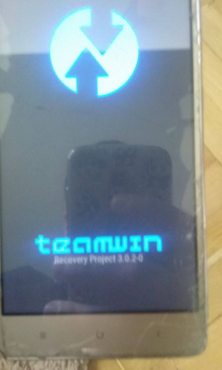

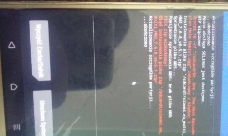

Witam. Posiadam Redmi 3. Postawione było MIUI 8. Wszysto śmigało. Ale wczoraj zaczęły dziać się dziwne rzeczy.
Otrzymałem komunikat o kończącym się miejscu na telefonie ( 500 mb na SD i 2GB na wewnętrznej). Telefon zawiesił się. Zresetowałem go. Od tego momentu pojawia się jedynie logo MI oraz ładowanie systemu. Próbowałem zostawić go na ładowaniu systemu. Wróciłem po 4h i nic się nie załądowało
Próbówalem chyba wszystkiego. TWRP restart. Nic.
Próbowałem usunąć przez TWRP pliki z wewnętrznej . Błąd rm-rf.
Próbowałem odpalić bez SIM i SD. Nic.
Vol- + Power - rosyjski królik + napis fastboot i nic.
Dziś podłączyłem go przez USB do laptopa. Usunąłem kilka większych plików muzycznych. Wgrałem starsze MIUI 7 ( xiaomi.eu_multi_HM3_7.6.8_v8-5.1). Podczas instalacji przez TWRP błąd informujący o uszkodzonym pliku.
Już nie mam więcej pomysłów. Ktoś coś jest w stanie poradzić? Taką sytuację mam pierwszy raz. Totalny Wipe telefonu przez TWRP mi zostaje czy może już szykować pieniążki na nowy telefon?
Dodatkowo dodam, że pliki nie chcą się przenieść żadne przez USB na pamięć wewnętrzną, natomiast za SD juz bez problemu
Wybaczcie za jakość zdjęć, ale telefon dziewczyny ma aparat z ziemniaka.
