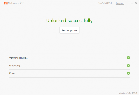

Sms od majfrendów nie przyszedł, ale po klikaniu znów na stronie w Unlock przekierowywało do pobrania softu. Odblokowanie bez problemu poszło mi na  MIUI 8.1.2.0 (MAAMIDI) Stable.

23 godziny temu, Acid napisał:
Niemożliwe. Podajesz mu zip z dysku. 8.2 chiński.
Z Mi5
Jak wrócę rano z pracy to wrzucę screena.
Tak to wygląda.
