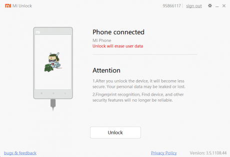

checkmate Opublikowano 8 Stycznia 2020 Opublikowano 8 Stycznia 2020 Hej, mi już powoli ręcę opadają. Wczoraj przyszedł mi Mix 2s i chcę odblokować Bootloader. Wiem jak to robić bo już z 10 Xiaomi odblokowałem, niestety tym razem w ogóle nie chce się połączyć w MiFlash aka "Not connected to the phone", próbuje na 2ch kablach, jeden od OnePlusa a drugi od Mixa 2s, zainstalowałem niby wszystkie potrzebne sterowniki, niby mam możliwie najnowszy system (wg. ustawień telefonu), nawet włączyłem tryb testu w moim windows 10 x64 (https://www.reddit.com/r/Xiaomi/comments/99esf3/bootloader_unlock_not_connected_to_the_phone/), próbowałem 2-3 wersje Mi Unlock i nadal nic. Byłbym wdzięczny za jakąś poradę.
skay77 Opublikowano 8 Stycznia 2020 Opublikowano 8 Stycznia 2020 checkmate wczoraj odblokowywalem na windzie 10 tym 3.5.1108 unlock ,kiedyś jeszcze pamiętam wyłączałem sygnatury podpisów sterowników , coś masz ze sterami bo nie widzi telefonu ,odinstaluj i jeszcze raz może pomozeWysłane z mojego Redmi K20 Pro przy użyciu Tapatalka 1
mariusz.ur Opublikowano 8 Stycznia 2020 Opublikowano 8 Stycznia 2020 @checkmate sprawdź w menedżer urządzeń czy jest widoczny po podłączeniu w trybie fastboot @Czorski wyloguj się i zaloguj ponownie, po tym spróbuj ponownie w opcjach programistycznych.

checkmate Opublikowano 8 Stycznia 2020 Opublikowano 8 Stycznia 2020 [mention=1180]checkmate[/mention] sprawdź w menedżer urządzeń czy jest widoczny po podłączeniu w trybie fastboot [mention=65529]Czorski[/mention] wyloguj się i zaloguj ponownie, po tym spróbuj ponownie w opcjach programistycznych. Jestem w pracy ale pamiętam że sprawdzałem i w trybie fastboot był widoczny bodaj jako Android Fasboot device.Może reinstall sterownika? Mogę prosić o link do dobrego sterownika fastboot by współgrał z mix2s? DziękujęWysłane z mojego SM-N960F przy użyciu Tapatalka
mariusz.ur Opublikowano 8 Stycznia 2020 Opublikowano 8 Stycznia 2020 4 minuty temu, checkmate napisał: link do dobrego sterownika fastboot https://forum.xda-developers.com/showthread.php?t=2317790 Używaj USB 2.0
checkmate Opublikowano 9 Stycznia 2020 Opublikowano 9 Stycznia 2020 (edytowane) Mariusz - użyłem tego prędzej i bez skutku. Ostatnie 4h straciłem na próby z innymi sterownikami i na pc i na lapku z win10 x64. Różne wersje Mi Unlock, 15 second adb installer, różne wersje MiPC Suite i nic. Nie mam pomysłu co jest źle. Próbowałem na 2ch kartach sim, mam jedno konto xiaomi, jutro spróbuje u kumpla na innym koncie i innym kompie. Telefon ma Miui Global 11.0.4 stable (pdgmixm) to jest najnowsza dostępna wersja z kanału aktualizacji z poziomu telefonu. Wygląda mi na to, że win 10 na siłę daje swoje sterowniki, nawet całkowite ich skasowanie nic mi nie pomaga, po podpięciu telefonu nadal jest to samo... Co jeszcze byście poradzili? Edit: Udało się. Od wczoraj wychodzi na to, że robiłem wszystkie kroki jak gość z pierwszego posta: https://forum.xda-developers.com/redmi-note-7/help/unlock-bootloader-phone-recognized-t3929142?fbclid=IwAR0Fk3oqiKMyhvLisrKzrgb3yW-A4AgQxZffVkP8TIvaBcJdRAk4F_JNN2A W komentarzach tam ktoś wspomniał o hubie usb 2.0, na szczęście mam jeden w domu. Co z tego, że podpinałem od samego początku do usb 2.0 i 3.0, nie wykrywało. Może sie komuś przyda gdyby walczył z Win 10 x64 trzeba: -Zainstalować Mi Unlock, najnowszą, -15 second ADB Installer, -MiPCSuite, po instalacji skasować, -połaczyć telefon ze swoim kontem xiaomi, W opcjach programistycznych wybrać Odblokuj bootloader i połączyć z siecią przez sieć komórkową, dodatkowo: włączyć debugowanie USB oraz niżej w "domyślna konfiguracja USB" wybrać MIDI, podpiąć telefon do huba usb 2.0, zaakceptować komunikat który wyskoczy o debugu, po włączeniu Mi Unlock w telefonie odpalić fastboot i po podpięciu kabla bang, mamy to Fajnie mieć stare konto, nie muszę czekać Edytowane 9 Stycznia 2020 przez checkmate

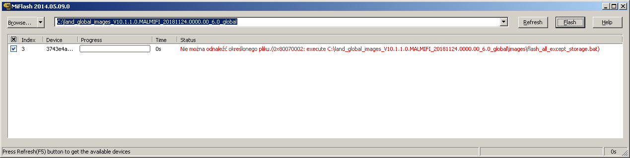

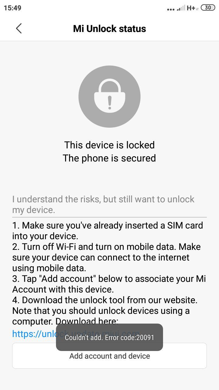

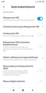

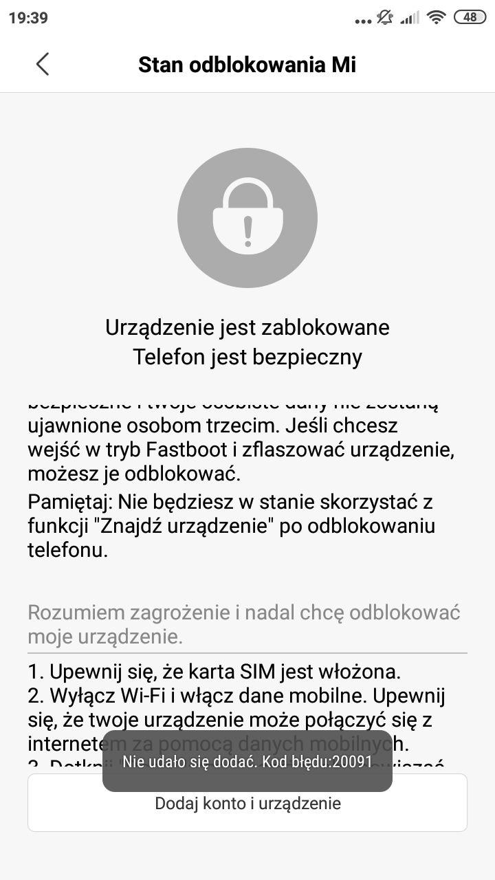

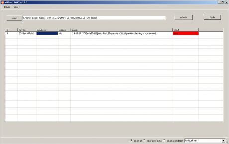

korbielow Opublikowano 13 Stycznia 2020 Opublikowano 13 Stycznia 2020 (edytowane) Chce odblokowac Redmi 3s. Przy sprawdzeniu stanu odblokowania Mi mam błąd 20091 Wyczytałem ze trzeba wgrac Mi flashem soft. Gdy to robie to mam kolejne problemy: Już brakuje mi pomysłow co jeszcze mozna zrobic zeby to odblokowac. Nie moge wejsc wogole do EDL. Jak wybieram VOL+ power i potem download i podlaczam usb to resetuje sie telefon. Gdzie pisalo ze Redmi 3S to jakis szczegolnie cieżki przypadek i że jakis specjalny kabel jest potrzebny ? Cytat 4.Poprzez kabel (przydatne przy ciężkich przypadkach, szczególnie 3S) Edytowane 23 Stycznia 2020 przez korbielow
mrosi Opublikowano 13 Stycznia 2020 Opublikowano 13 Stycznia 2020 @korbielow, przede wszystkim, spróbuj zmienić język systemu na angielski i wówczas spróbuj przypisać urządzenie do konta.
korbielow Opublikowano 13 Stycznia 2020 Opublikowano 13 Stycznia 2020 (edytowane) 36 minut temu, mrosi napisał: @korbielow, przede wszystkim, spróbuj zmienić język systemu na angielski i wówczas spróbuj przypisać urządzenie do konta. bez wiekszych zmian: Edytowane 13 Stycznia 2020 przez korbielow
mrosi Opublikowano 13 Stycznia 2020 Opublikowano 13 Stycznia 2020 41 minut temu, korbielow napisał: bez wiekszych zmian: W opcjach deweloperskich włącz debugowanie USB i zgodę na odblokowanie OEM. Potem spróbuj Jakkolwiek dziwnie to brzmi, miałem takie przypadki, ze pomogło.
korbielow Opublikowano 13 Stycznia 2020 Opublikowano 13 Stycznia 2020 (edytowane) 24 minuty temu, mrosi napisał: W opcjach deweloperskich włącz debugowanie USB i zgodę na odblokowanie OEM. Potem spróbuj Jakkolwiek dziwnie to brzmi, miałem takie przypadki, ze pomogło. To była pierwsza rzecz która zrobiłem zanim zabrałem sie do sprawdzenia MI Unlock status Edytowane 13 Stycznia 2020 przez korbielow
FromWP Opublikowano 13 Stycznia 2020 Opublikowano 13 Stycznia 2020 @korbielow Robisz to z włożoną kartą sim? Karta sim z numerem zarejestrowanym na koncie Mi chyba musi być w telefonie. Niektórym przy tym błędzie pomogło wyrejestrowanie telefonu z konta MI z poziomu telefonu i ponowne przypisanie do konta, można spróbować. MiFlash z zablokowanym bl możesz sobie darować, bo nawet jak wprowadzisz go w tryb EDL to prawdopodobnie nie wgrasz romu, tylko w fastboot z odblokowanym bl.
korbielow Opublikowano 13 Stycznia 2020 Opublikowano 13 Stycznia 2020 1 godzinę temu, FromWP napisał: @korbielow Robisz to z włożoną kartą sim? Karta sim z numerem zarejestrowanym na koncie Mi chyba musi być w telefonie. Niektórym przy tym błędzie pomogło wyrejestrowanie telefonu z konta MI z poziomu telefonu i ponowne przypisanie do konta, można spróbować. MiFlash z zablokowanym bl możesz sobie darować, bo nawet jak wprowadzisz go w tryb EDL to prawdopodobnie nie wgrasz romu, tylko w fastboot z odblokowanym bl. Tak z karta SIM w telefonie. Jak bede mial chwile to sprobuje wyrejestrowac i zarejestrowac z konta MI z poziomu telefonu

korbielow Opublikowano 15 Stycznia 2020 Opublikowano 15 Stycznia 2020 (edytowane) Dnia 13.01.2020 o 20:00, korbielow napisał: Tak z karta SIM w telefonie. Jak bede mial chwile to sprobuje wyrejestrowac i zarejestrowac z konta MI z poziomu telefonu Wylogowalem zalogowalem i niestety dalej wyskakuje ten sam bład 20091. Wszystko robie w jezyku angielskim. Jeszce to sprawdziłem: Edytowane 15 Stycznia 2020 przez korbielow
korbielow Opublikowano 20 Stycznia 2020 Opublikowano 20 Stycznia 2020 Brak komentarzy świadczy o tym że Redmi 3s jest przypadkiem beznadziejnym nie do odblokowania :(.
Marrik Opublikowano 21 Stycznia 2020 Opublikowano 21 Stycznia 2020 Masz najnowszego globala i może tu jest problem. Wrzuć globala 9 lub 8, takiego jak był w chwili wejścia telefonu na rynek i może się uda.W screane pokazane masz info, że nie masz globala, bo być może nie rozpoznaje go prawidłowo.
k120 Opublikowano 21 Stycznia 2020 Opublikowano 21 Stycznia 2020 Brak komentarzy świadczy o tym że Redmi 3s jest przypadkiem beznadziejnym nie do odblokowania .Ja bym uruchomił telefon w edl( starsze modele jak ten) dalej można bez problemu wejść w edl czy to z chińskiego testowego menu, kabelka czy komend i wgrać rom, mając zablokowany bootloader. Wgraj jakiś inny rom np China Miui Beta, odblokuj na nim bootloader i wgraj xiaomi.eu etc. Nie potrzeba ani konta autoryzowanego Xiaomi itp Wiem bo mam styczność z Redm 3 i 3S oraz Mi Max. Bez żadnego problemu wchodzi edl. A probowaleś przed powiązanien konta zrobic reset do ustawień fabrycznych? Czasem to pomaga. Pytanie tylko po co do tak starego telefonu potrzebujesz odblokować bootloader? Masz ostatni/najnowszy rom Miui Global. Nowszego nie będzie, bo już dawno koniec wsparcia dla tego telefonu. Bete chyba zaprzestano dla tego telefonu w marcu/kwietniu 2019 w Globalu i China. A Stable masz z maja. Andek 6.0 Miui 10, nie wyjdzie ani Miui 11 ani nowy andek na ten telefon, Xiaomi.eu także przecież porzuciło wsparcie tego telefonu.Xiaomi.eu nie będzie nowsze niż te bety z marca/kwietnia 2019 lub Stable z maja 2019Chyba, że chcesz wgrać customa ale nie Miui. Bo jak Miui to nie ma sensu.
korbielow Opublikowano 21 Stycznia 2020 Opublikowano 21 Stycznia 2020 (edytowane) 10 godzin temu, k120 napisał: Ja bym uruchomił telefon w edl( starsze modele jak ten) dalej można bez problemu wejść w edl czy to z chińskiego testowego menu, kabelka czy komend i wgrać rom, mając zablokowany bootloader. Wgraj jakiś inny rom np China Miui Beta, odblokuj na nim bootloader i wgraj xiaomi.eu etc. Nie potrzeba ani konta autoryzowanego Xiaomi itp Wiem bo mam styczność z Redm 3 i 3S oraz Mi Max. Bez żadnego problemu wchodzi edl. A probowaleś przed powiązanien konta zrobic reset do ustawień fabrycznych? Czasem to pomaga. Pytanie tylko po co do tak starego telefonu potrzebujesz odblokować bootloader? Masz ostatni/najnowszy rom Miui Global. Nowszego nie będzie, bo już dawno koniec wsparcia dla tego telefonu. Bete chyba zaprzestano dla tego telefonu w marcu/kwietniu 2019 w Globalu i China. A Stable masz z maja. Andek 6.0 Miui 10, nie wyjdzie ani Miui 11 ani nowy andek na ten telefon, Xiaomi.eu także przecież porzuciło wsparcie tego telefonu.Xiaomi.eu nie będzie nowsze niż te bety z marca/kwietnia 2019 lub Stable z maja 2019 Chyba, że chcesz wgrać customa ale nie Miui. Bo jak Miui to nie ma sensu. No jak dla mnie to odpowiedz jest oczywista. chce custom rom z aktualnym Androidem. Po za tym chce root z Magisk(ADaway, You tube bez reklam i inne ...). Jak daje vol+ + power i potem download to telefon mi sie resetuje. Czy cos robie nie tak ? Edytowane 21 Stycznia 2020 przez korbielow
