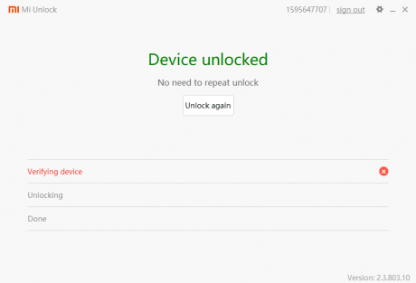

Dyzson Opublikowano 9 Marca 2019 Opublikowano 9 Marca 2019 Dziwne, na tej najstarszej wersji wyskoczyło mi coś takiego: (również przy 50%)
Kacper Skrzypek Opublikowano 9 Marca 2019 Opublikowano 9 Marca 2019 Podeślij log z miunlock (ikona zębatki), inaczej ciężko określić co jest przyczyną takiej informacji.

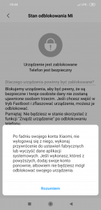

Kacper Skrzypek Opublikowano 10 Marca 2019 Opublikowano 10 Marca 2019 To jest po prostu informacja. To nie jest błąd. Pierwotny kontekst tej wiadomości jest inny od tego jak to przetłumaczyli ludzie od Globala, zrobili to po prostu źle i teraz to wszystkim myli w glowach.

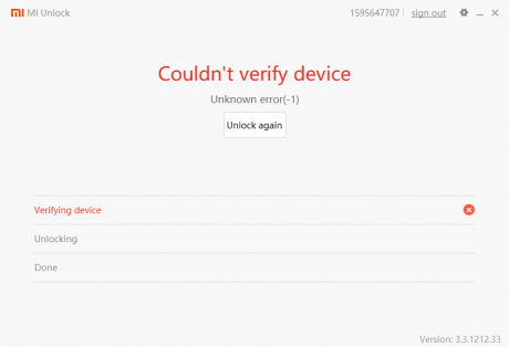

kantinflas78 Opublikowano 17 Marca 2019 Opublikowano 17 Marca 2019 (edytowane) mi podczas weryfikacji urzadzenia wywala "unknown error -1",jak pykne unlock to 99% i unlock fail. redmi note 4 SD miui 10. redmi note 3 mtk smignal jak ta lala. brak pomyslu juz. do konta xiaomi nadal przypiety RN3.moze to przyczyna? Edytowane 17 Marca 2019 przez kantinflas78

Kacper Skrzypek Opublikowano 17 Marca 2019 Opublikowano 17 Marca 2019 1 godzinę temu, kantinflas78 napisał: do konta xiaomi nadal przypiety RN3.moze to przyczyna? Podeślij log z MiUnlock (zebatka), spróbuj innego portu, w ostateczności kabla/kompa
Tomek101279 Opublikowano 17 Marca 2019 Opublikowano 17 Marca 2019 mi podczas weryfikacji urzadzenia wywala "unknown error -1",jak pykne unlock to 99% i unlock fail. redmi note 4 SD miui 10. redmi note 3 mtk smignal jak ta lala. brak pomyslu juz. do konta xiaomi nadal przypiety RN3.moze to przyczyna?Dziś tak miałem kilka razy jak w końcu poszło pokazało kolejne 687 godzin oczekiwania.... Sent from my Redmi Note 5 using Tapatalk
kantinflas78 Opublikowano 18 Marca 2019 Opublikowano 18 Marca 2019 16 godzin temu, Tomek101279 napisał: Dziś tak miałem kilka razy jak w końcu poszło pokazało kolejne 687 godzin oczekiwania.... Sent from my Redmi Note 5 using Tapatalk ja wyłączyłem odblokowanie OEM w opcjach programisty i już nie wywala błędu "unknown error -1".z tym ze każe czekać 51godz na repetę:) a i zweryfikował urządzenie jako Mi Phone,bez konkretnego modelu.

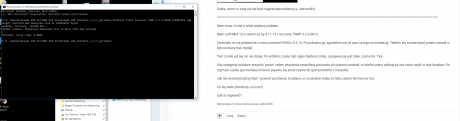

adonim85 Opublikowano 19 Marca 2019 Opublikowano 19 Marca 2019 (edytowane) Witam. Mam problem z wgraniem recovery 1227 (zamiast 0810) do modelu Mi8 SE (ponownym). Odpalam smartfon trybie recovery. Podpinam następnie kabel. Uruchamiam "fastboot flash" i wpisuje określoną komendę. Jednak po zrobieniu tej czynności jedyne co dostaję to komunikat: "waiting for any device" Dziwne to, bo smartfon jest przecież podpięty do kompa kablem w aktywnym trybie 'musicdown/power'. Dlaczego tak? Dobra, wiem co tutaj nie tak było najprawdopodobniej (tj. sterowniki). ============================================================================================================================ Mam teraz z kolei o wiele większy problem.. Mam soft MIUI 10.2 xiaomi.eu by 8.11.15 + recovery TWRP 3.2.3-0810. Zachciało mi się pobierania z menu ustawień ROM-u 9.3.14. Po pobraniu go, zgodziłem się od razu na jego na instalację. Telefon się zrestartował, potem wszedł w tryb recovery (tak myślę). Tam z kolei już się nic nie dzieje. Po krótkim czasie tryb napis fastboot znika, a pojawia się jest tylko czarne tło. Tyle. Gdy następnie wciskam przycisk 'power' celem włączenia smartfona ponownie do systemu android, to telefon pierw wibruje by zaś znów wejść w tryb fastboot. Po czym po czasie (po niecałej minucie) pojawia się znów czarne tło (jest powtórka z rozrywki). Jak nie wcisnę/przytrzymam "powera" ponownie, to jedyne co na ekranie widzę to tylko czarne tło (nie ma nic). Co się stało (bootloop, co inne?) I jak to naprawić? Przy ponownym wgrywaniu recovery 0810 (a także 1102) wywal mi błąd 'max allowed'. Edytowane 19 Marca 2019 przez adonim85
adonim85 Opublikowano 19 Marca 2019 Opublikowano 19 Marca 2019 (edytowane) Dobra, po długich bojach zostało to naprawione. Wgrałem na innym komputerze (bo coś na moim nie mogłem) TWRP w wersji 1217 i poszło (wgram jeszcze wersję 1227 i będzie zrobione do końca). Przy okazji wgrałem najnowszy dostępny soft do Mi8 SE. Kolega Orjon mał w tym bardzo duży wkład. Edytowane 19 Marca 2019 przez adonim85
